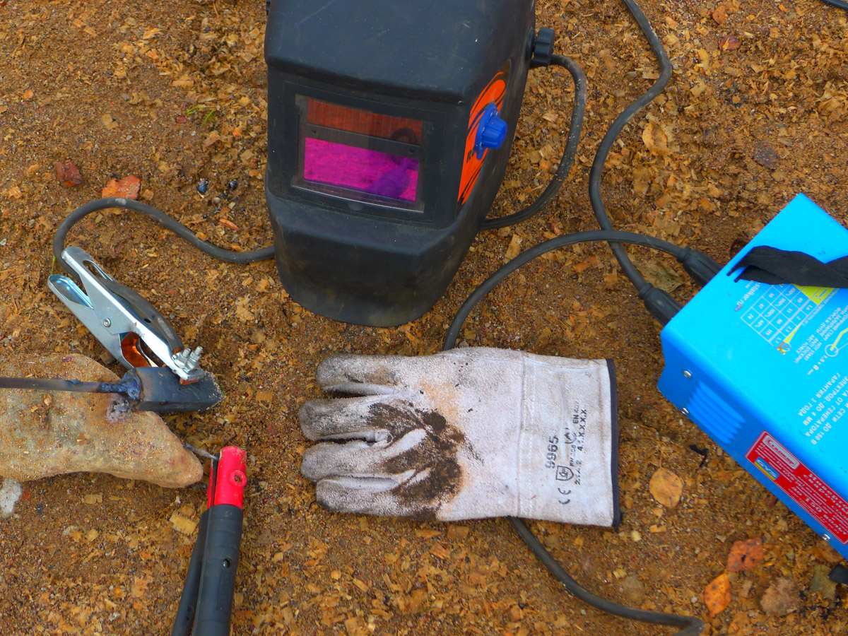

Убавив обороты вентилятора на минимум, что бы горн не погас, пошёл искать сварочник и болгарку, что бы хоть как то поправить ситуацию и продолжить свои извращения.
Зачистил заново арматуру и заготовку от окалины.
P1040685.JPG [ 604.45 КБ | Просмотров: 21874 ]
Заново приварил арматурину в заготовке, держалось отлично.
P1040686.JPG [ 534.04 КБ | Просмотров: 21874 ]

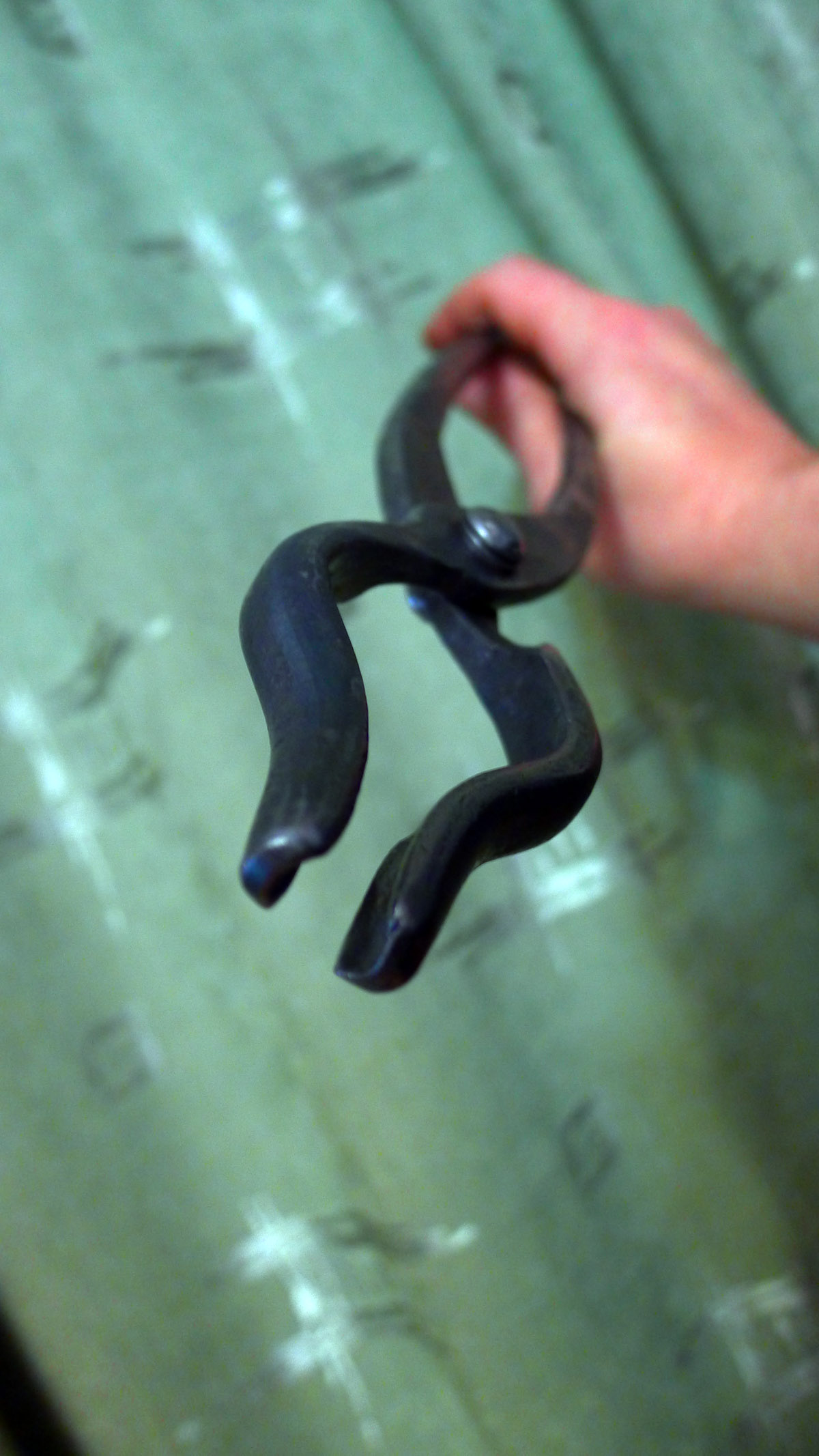

Мне подарили правильный инструмент, так что по возможности продолжу, тем более что и наковальню 75 килограммовую свояк подогнал и привез на место дислокации горна.....правда я ещё её не видел, а щипцы вот такие, очень удобная ВЕЩЬ, спасибо Псковсому кузнецу за подгон, Диме Сергееву.
P1040892.JPG [ 214.51 КБ | Просмотров: 21707 ]
P1040894.JPG [ 320.41 КБ | Просмотров: 21707 ]

Клещи знатные!
 Заголовок сообщения: Re: Сказка- Горн, но не ПИОНЕРСКИЙ
СообщениеДобавлено: Вт окт 16, 2012 0:48
Клещи знатные!
Политическая картинка Андрей, смотри забанят тебя за такие на синем форуме. :wink: :lol:
