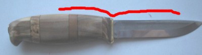

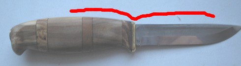

вот прогиб линии клинок-рукоять в районе больстера - это то от чего я всегда стараюсь убежать уже в самом начале изготовления ножа

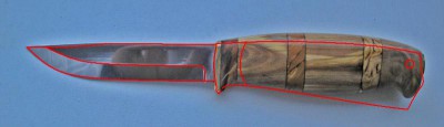

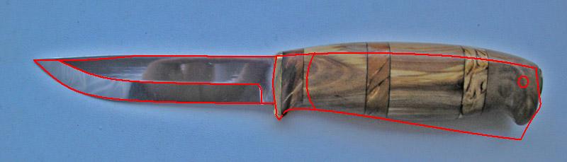

учитывая замечания, провел доработку вот Изображение Изображение рукоять стала удобнее
 Заголовок сообщения: Re: Рябчик
СообщениеДобавлено: Вс янв 06, 2013 20:59
Стало немногим лучше, но линия спинки рукояти всё равно очень высока.

Первый вариант, хоть и неправильный, но больше по душе. Второй исправленный, но только портящий всю работу на смарку. Надо изначально делать правильно, чтоб не переделывать.
При построении рукояти начинайте выравнивать линию обушок клинка и спинки рукояти, проверяйте поставлением напильника на клин. Если долевые линии ножа и рукояти параллельны можете смело измываться над другими гранями. Уже ни кто ни кинет камень в Ваш огород.
