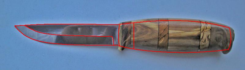

Не в настроении расписывать что не нравится, по тому что не нравится всё....от ножа до ножен.
клинок простой, к нему столько удачных форм рукояти можно подобрать, от классчической финки, до томми, или просто нож традиционный, а то что получилось, как то не вписывается в мой воспалённый мозг, в качестве гармоничных линий ножа, так и общей концепции, удобства.
накалякал пару вариантов.

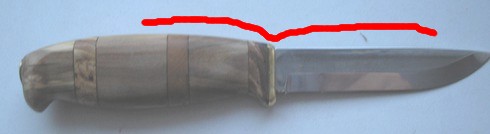

вот прогиб линии клинок-рукоять в районе больстера - это то от чего я всегда стараюсь убежать уже в самом начале изготовления ножа
212922667.jpg [ 12.18 КБ | Просмотров: 12455 ]
chestnok
 Заголовок сообщения: Re: Рябчик
СообщениеДобавлено: Чт янв 03, 2013 0:50
я тоже стараюсь, но в этот раз не получилось , попытался впихнуть "невпихуемое" :(

учитывая замечания, провел доработку вот Изображение Изображение рукоять стала удобнее
СообщениеДобавлено: Вс янв 06, 2013 20:59
Стало немногим лучше, но линия спинки рукояти всё равно очень высока.
Надо новую рукоять делать. :)
Или новый нож, а этот оставить в покое.

А ведь можно ещё со спины убрать . Пусть это будет ОЧЕНЬ пологий горбик .И тогда практически это будет максимумом переделки . А так в принципе вменяемый нож .Не шедевр , но и не ужоснах.

Первый вариант, хоть и неправильный, но больше по душе. Второй исправленный, но только портящий всю работу на смарку. Надо изначально делать правильно, чтоб не переделывать.
При построении рукояти начинайте выравнивать линию обушок клинка и спинки рукояти, проверяйте поставлением напильника на клин. Если долевые линии ножа и рукояти параллельны можете смело измываться над другими гранями. Уже ни кто ни кинет камень в Ваш огород.
При более сложном построении линии могут быть и не параллельны, но это уже другая история.

СообщениеДобавлено: Чт янв 17, 2013 21:44
С такой задраной рукоятью нож похож на Клипер от Мура оф Шведен.
