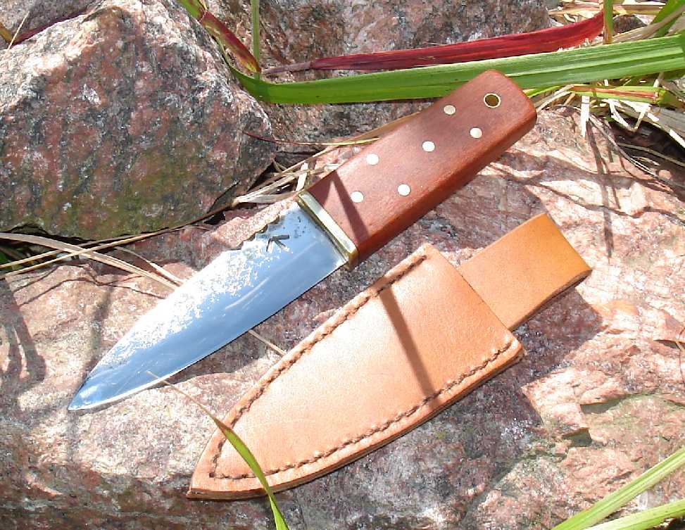

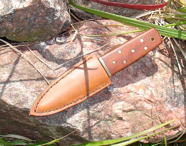

Вот такой кинжальчик получился :
Длина 197 мм.
Клинок 105 мм
Обух 5.5 у больстера и на 0 к концу
Ширина 27 мм
Красное дерево, латунь
Ножны кожа, шов проклеен
(ну про льнянку и карнаубский воск наверное можно не писать :-))

А вес вышел граммов в 400?

:D нет, всего 136

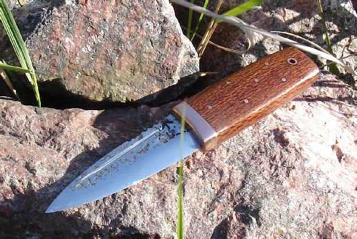

Отлично получилось! пины сквозные ? через хвостовик?...
А на второй фотке, там зазор между клинком и больсетром, или просто показалось?

сквозные только крайние, центральные идут до хвоста.
Щели там нет ни микрона - больстер насаживается внатяг на хвост (клин зажимаю в тисках и через трубу молотком напрессовываю больстер.) видно фото так вышло

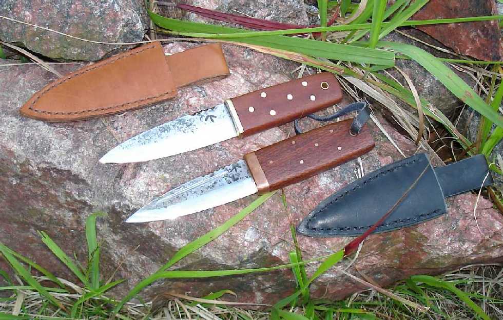

Нет, этот нож сделал "по образу и подобию" того что был на найфовке.
На найфовке был вот какой:
Тест: найдите десять отличий :D
