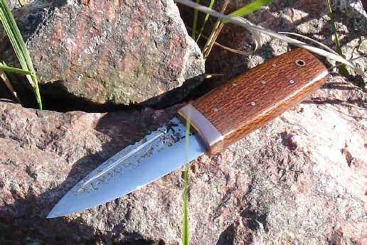

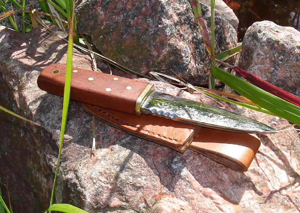

Вот такой кинжальчик получился :
Длина 197 мм.
Клинок 105 мм
Обух 5.5 у больстера и на 0 к концу
Ширина 27 мм
Красное дерево, латунь
Ножны кожа, шов проклеен
(ну про льнянку и карнаубский воск наверное можно не писать :-))
1.jpg [ 123.02 КБ | Просмотров: 14415 ]
3.jpg [ 126.31 КБ | Просмотров: 14420 ]
4.jpg [ 59.01 КБ | Просмотров: 14401 ]

А вес вышел граммов в 400?
sigur
 Заголовок сообщения: Re: Skean do!
СообщениеДобавлено: Пт июл 04, 2008 14:40
:D нет, всего 136

Отлично получилось! пины сквозные ? через хвостовик?...
А на второй фотке, там зазор между клинком и больсетром, или просто показалось?
сквозные только крайние, центральные идут до хвоста.
Щели там нет ни микрона - больстер насаживается внатяг на хвост (клин зажимаю в тисках и через трубу молотком напрессовываю больстер.) видно фото так вышло
