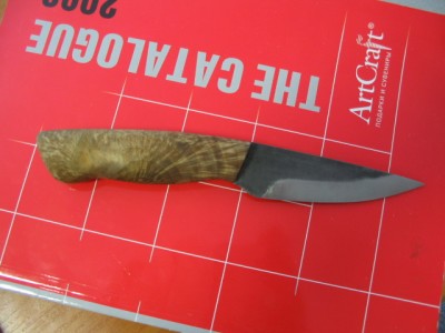

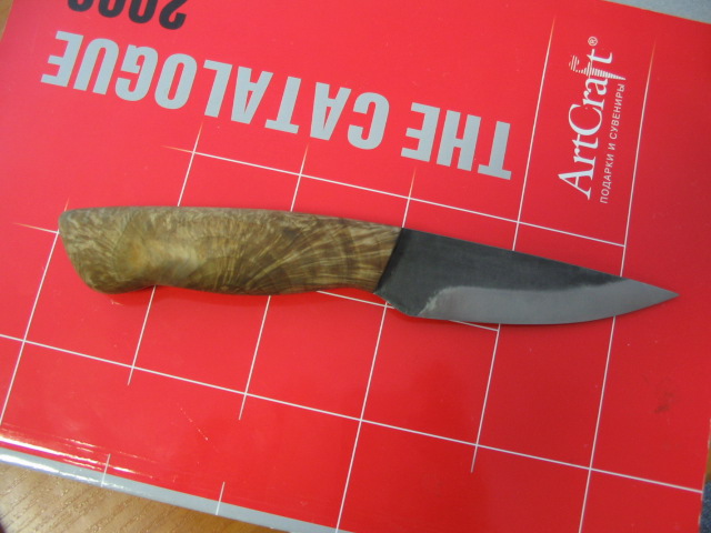

Собственно надо было быстренько сварганить ножичек.
Материалы :
клин 100 мм. мехполотно Р6М5. Отшлифовал потом протравил в лимонке.
Рукоять 110мм. сувель рябины.
Пропитка художественная льнянка.
Монтаж накладной.
IMG_1699.JPG [ 87.77 КБ | Просмотров: 14339 ]

Хорошо смотрится! Сувель рябины вижу впервые. Очень гуд!
А как на счет шпеньков? Их нет вообще, или они скрытые?
По форме ножика можно подумать, что вы любитель Спая. Но это так, наблюдение. Никоим образом не критика.
Хороший нож!
 Заголовок сообщения: Re: Простенький и бытренький =)
СообщениеДобавлено: Пт июл 11, 2008 10:17
Сувель рябины вижу впервые. Очень гуд!А как на счет шпеньков? Их нет вообще, или они скрытые?По форме ножика можно подумать, что вы любитель Спая. Но это так, наблюдение. Никоим образом не критика.Хороший нож!
Сувель рябины тоже видел только один раз её и спилил. Шпеньков нема. Спай если честно, не очень нравится...

Хм. Если шпеньков нет - как крепится рукоять? Или все же там всадной монтаж, а не накладной?
СообщениеДобавлено: Пт июл 11, 2008 10:42
накладной накладной , приклеен на эпоксу. по контуру рукояти в железке вырезано отверстие, ну и везде понаделано запилов для увелечения площади склеивания... В общем время покажет как поведет себя такая конструкция.
Развалится такая конструкция
Плохо эпоксидка прилипает к металлу
Шпеньки нужны самурайскому ножу :D
СообщениеДобавлено: Пн июл 14, 2008 11:55
если ножом резать, а ничего не ломать - все с ним будет нормально =). На звание ломика он не притендует, да и не стоит серьезно нагружать нож из быстрореза с любой конструкцией рукояти...
