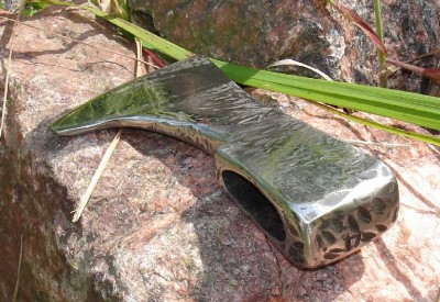

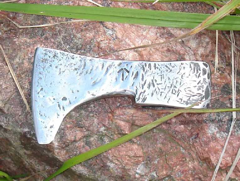

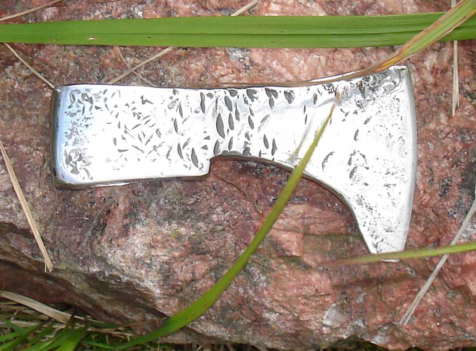

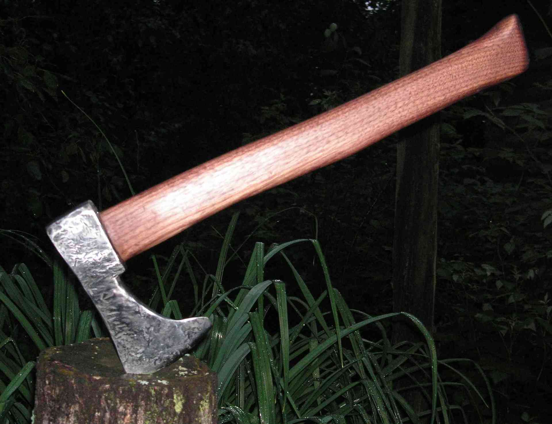

500 гр.
РК 80 мм
Длина 150 мм
Сталь С45.
Сверление, ковка
1.jpg [ 69.93 КБ | Просмотров: 19464 ]
2.jpg [ 88.09 КБ | Просмотров: 19460 ]
3.jpg [ 63.14 КБ | Просмотров: 19461 ]
4.jpg [ 88.61 КБ | Просмотров: 19458 ]
 Заголовок сообщения: Re: Топорик
СообщениеДобавлено: Вт июл 01, 2008 15:25
Супер, форма то что надо!!! Материал рессора??? Топорище будет из дуба?
sigur
СообщениеДобавлено: Вт июл 01, 2008 15:54
Материал сталь С45 (добавил в описание)
какое топорище будет не знаю, надеюсь неплохое :-) всё от нового хозяина зависит :D

Ух,ты!!! Вещь,однако. По мотивам новгородских? Варяжские, вроде,пошире были....
sigur

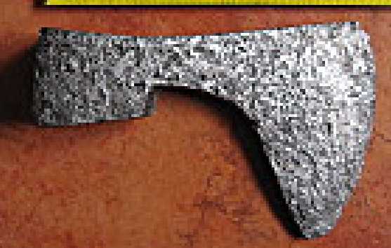

СообщениеДобавлено: Вт июл 01, 2008 16:44
вот прототип (фото только мелкое)

Топорища из дуба не делают. Дуб хрупкий. В основном, береза. Реже - ясень, бук.
Сигур, топор отличный. Мечтаю о таком (всё ещё...ну, ты понял... :wink: )

Дуб хрупкий.
, дуб не хрупкий, он колкий (если топор уронить топорище не разобьется :D ). Я немного перестарался забивая клин и пустил небольшую трещину, но такое бывает и на березе. Как доломаю дубовое - попробую из сделать бука. Думаю этот материал более удачный, при схожей твердости расколоть его гораздо сложнее.
СообщениеДобавлено: Чт июл 24, 2008 16:16
Дуб прочный, но колкий. А береза менее прочная, но вязкая. При ударных нагрузках вязкость - основное требование к древесине.

Михалыч, понятно что твердость не главное. Сломать топорище из березы тоже не так просто (при использовании топора по назначению).а что именно дает вязкость?
СообщениеДобавлено: Пт июл 25, 2008 17:40
Думаю бОльшая вязкость гасит удары предотвращая резкое разрушение топорища.

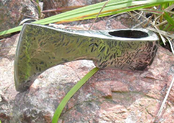

СообщениеДобавлено: Пт авг 01, 2008 15:58
новый владелец сделал рукоять, вот что вышло
топор.jpg [ 113.12 КБ | Просмотров: 19307 ]
СообщениеДобавлено: Вт авг 05, 2008 13:55
Неплохо. Только я бы не стал её морилкой проходить: темновата получилась...самое то-это льнянкой пройтись, чтобы текстурка проявилась, потом сутки дать впитаться, потом еще слой, еще сутки, и так - 3 раза. Да и геометрия, на мой взгляд, произвольная, чисто эстетическая...Кстати, вопрос: а есть ли чертежи пропорций/геометрии топорищ по отношению к топорам? Я когда-то встречал, давно, правда...смысл в том, что при соблюдении всех пропорций получается ПРАВИЛЬНЫЙ топор :)
sigur
СообщениеДобавлено: Вт авг 05, 2008 19:44
Там только льнянка, пропорции делались по старым сибирским чертежам. Посадка - обратный конус - как в древности, хотя все это уже не моя работа :)
СообщениеДобавлено: Вт авг 05, 2008 21:18
Кстати, вопрос: а посадочное место топора (внутреннее) каким образом формировалось?Я так понимаю, оно тоже должно иметь определенную геометрию...Пишу потому, что недавно случилась такая история: есть у меня хороший советский плотницкий топор, ему лет 40 уже...так вот им рубили дрова долгое время соседи по летнему лагерю (типа, брали напрокат). Периодически, когда поленья не хотели по сучку колоться, по затыльнику (по обуху) били кувалдочкой. В общем, терпел топор, терпел и...раскололся :( Я его отдал заварить газовой сваркой. Дважды переваривали...в общем, запороли весчь...Внутренняя геометрия посадочного места повелась, нарушилась, теперь, после насадки на топорище, остались зазоры :( Топор вроде как снова в строю после капремонта, но уже не тот, что был раньше...В общем, грамотно отковать топор - это не только придать ему какую-то внешнюю форму, но и правильно сформировать посадочное место. Это уж точно. :?

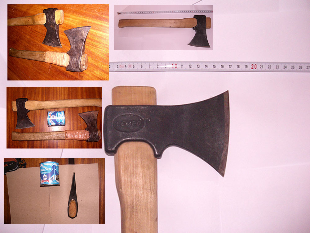

СообщениеДобавлено: Пн авг 11, 2008 3:56
Минский подшипниковый завод делает офигительные топоры. В том числе и вот такой. Использую его в длительных походах в больших числом группах. Рукоять вставляется сверху топора и без клина. Видимо это и есть обратный конус. :lol:Топором бесподобно рубить и колоть дрова. Он по исполнению полуколун. Но нетяжелый: 1.3 кг
