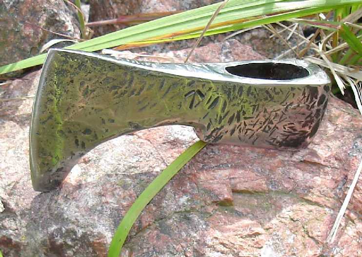

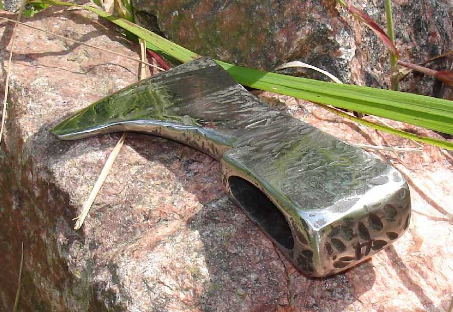

500 гр.
РК 80 мм
Длина 150 мм
Сталь С45.
Сверление, ковка

 Заголовок сообщения: Re: Топорик
СообщениеДобавлено: Вт июл 01, 2008 15:25
Супер, форма то что надо!!! Материал рессора??? Топорище будет из дуба?
Материал сталь С45 (добавил в описание)
какое топорище будет не знаю, надеюсь неплохое :-) всё от нового хозяина зависит :D

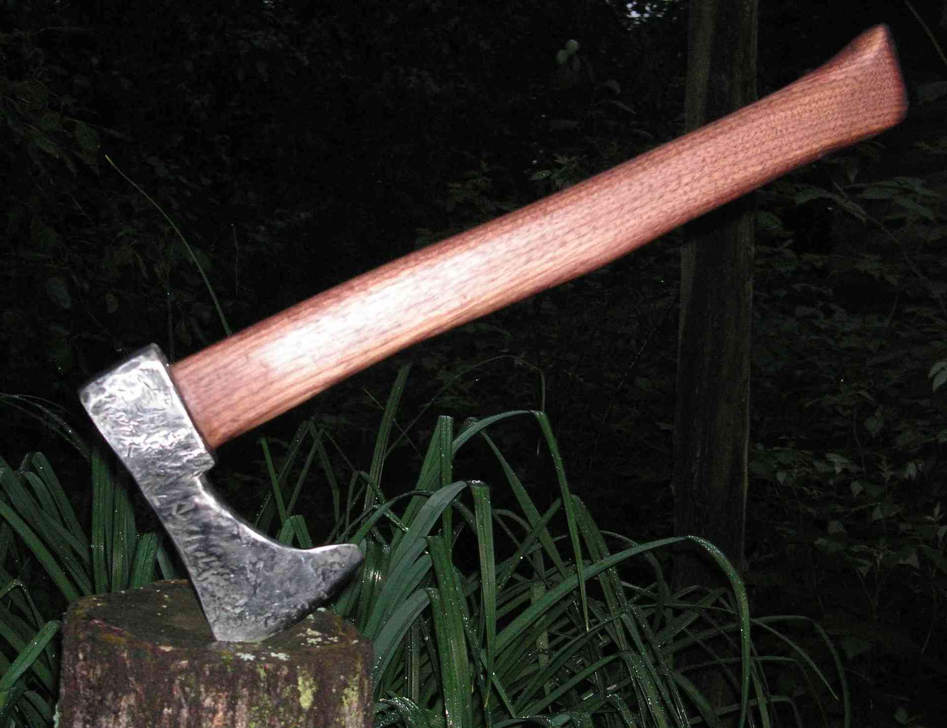

СообщениеДобавлено: Пт авг 01, 2008 15:58
новый владелец сделал рукоять, вот что вышло
топор.jpg [ 113.12 КБ | Просмотров: 18966 ]
СообщениеДобавлено: Вт авг 05, 2008 13:55
Неплохо. Только я бы не стал её морилкой проходить: темновата получилась...самое то-это льнянкой пройтись, чтобы текстурка проявилась, потом сутки дать впитаться, потом еще слой, еще сутки, и так - 3 раза. Да и геометрия, на мой взгляд, произвольная, чисто эстетическая...Кстати, вопрос: а есть ли чертежи пропорций/геометрии топорищ по отношению к топорам? Я когда-то встречал, давно, правда...смысл в том, что при соблюдении всех пропорций получается ПРАВИЛЬНЫЙ топор :)
Там только льнянка, пропорции делались по старым сибирским чертежам. Посадка - обратный конус - как в древности, хотя все это уже не моя работа :)

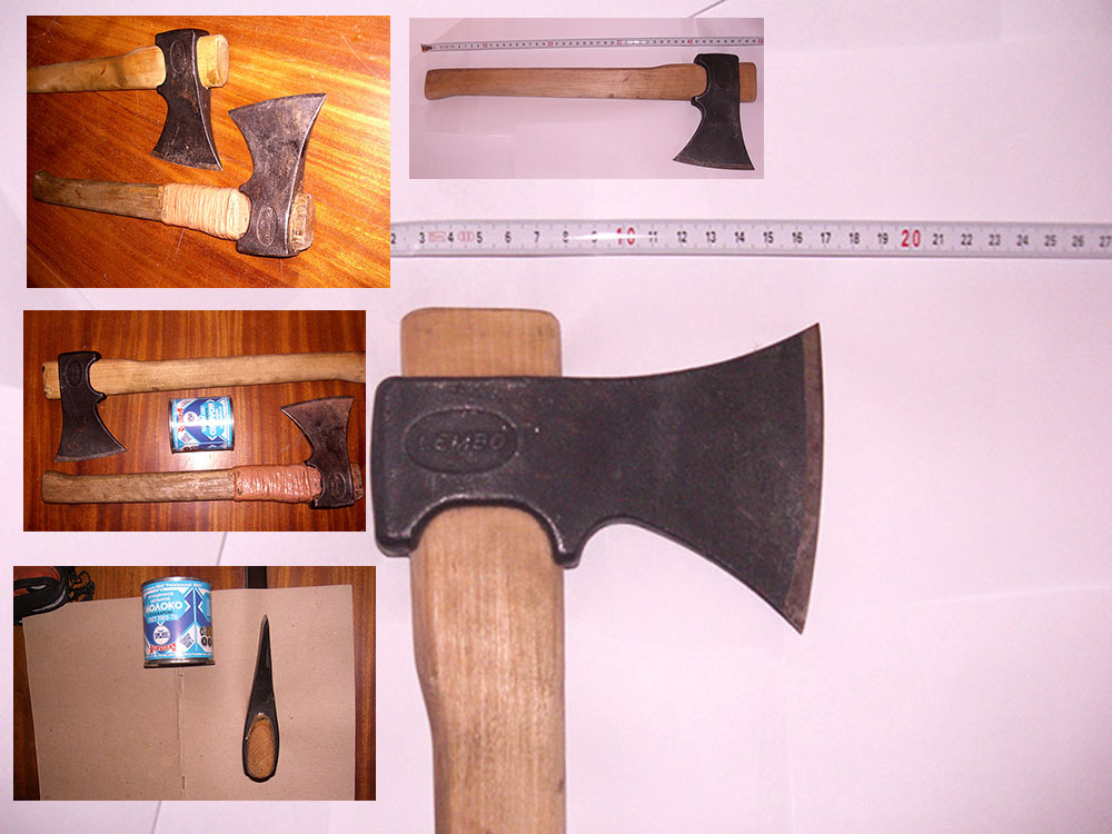

СообщениеДобавлено: Пн авг 11, 2008 3:56
Минский подшипниковый завод делает офигительные топоры. В том числе и вот такой. Использую его в длительных походах в больших числом группах. Рукоять вставляется сверху топора и без клина. Видимо это и есть обратный конус. :lol:Топором бесподобно рубить и колоть дрова. Он по исполнению полуколун. Но нетяжелый: 1.3 кг
regaergaergaserg.jpg [ 157.57 КБ | Просмотров: 18983 ]
