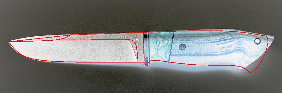

 Заголовок сообщения: Re: "Форвард"
СообщениеДобавлено: Ср май 29, 2013 16:56
Я бы сделал так. :lol:

chestnok
СообщениеДобавлено: Ср май 29, 2013 17:07
Достойный вариант, но переделывать уже не буду, да и заказчик доволен :D . Не понял только рикассо - зачем выпрямил? Чтобы с больстером запараллелить? А вообще в твоем варианте лучше было-бы :wink: у меня из-за этой линии никак эскиз не клеился, пока проставочку под линию рикассо не забубенил. Наклонить больстер вообще не в тему...

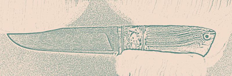

СообщениеДобавлено: Чт май 30, 2013 20:43
По фото качество исполнения понравилось, а дизайн нет.
chestnok
СообщениеДобавлено: Пт май 31, 2013 8:44
а по-подробнее? Что именно не понравилось? Для меня просто форма клинка сложной показалась, долго подбирал под него форму рукояти. Какое Ваше видение было-бы (желательно без кардинальных переделок клина?
СообщениеДобавлено: Пт май 31, 2013 12:51
214441668.jpg [ 62.44 КБ | Просмотров: 10888 ]
chestnok
СообщениеДобавлено: Пт май 31, 2013 15:29
Изначально я рассматривал вариант с дропом клинка, но отклонил его, слишком просто было-бы тогда :), не спортивно.
СообщениеДобавлено: Пт май 31, 2013 22:59
Я бы больстер наклонил параллельно границе пята/спуски. Спинку сделал бы более плавной, без резких спусков/подъёмов, без ярко выраженных горбов. Брюшко начал бы сразу от больстера, без подпальцевой выемки, так же плавно, как и спинку. Грибок бы сделал с меньшим наклоном и с более пузатым тыльником. Рукоять бы сделал цельную, а не наборную, а если наборную, то дерево соединял бы без проставок, а если с проставками, то делал бы их параллельно больстеру. Собрал бы ручку без пина.
