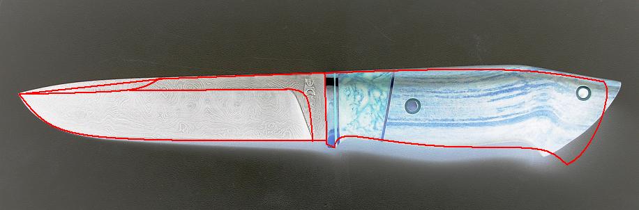

Доброго всем здравия, дорогие друзья. Имею честь представить на ваше обозрение очередное свое рукоделие. Название родилось сразу и ничего другого в голову не лезет. Делал долго, потому как решил для себя, что буду делать столько сколько нужно, без спешки. Косяки, которые все-таки имеют место быть, результат кривости оч. умелых ручек, но не лености :). Собственно изделие ТТХ:
клин Анатолия Таращенко ака Тоха (огромнейшее ему спасибо) 130*26*4
рукоять - бронза фибра красная, тонированый кап березы, яблоня 120*30*18
монтаж всадной на эпоксу со штифтом из латуни с расклепом в медной трубке
темлячное отверстие из той-же медной трубки
пропитка яхтным лаком
финиш - даниш, (предварительно удалил с верхних слоев лак растворителем) и контрольный в голову сильно разбавленным силиконовым шеллаком (сам незнаю нахрена {sm} , наверное для отстрастки)
ножны - кожа смешанного дубления, пропитка смесью восков, вкладыш намотная микарта (ХЗ, как еще назвать), подвес свободный. Вроде все. Заранее благодарен за замечания и внимание к моей теме.

жопа на рукояти, слишком острая, неудобно же. :roll:
ножны с лица ничё так, стык коже на шве, оставляет право на дальнейший прогресс. :wink:

Не, острая она только на самом кончике, чувствуется только при очень большом вывороте ладони или ты про кромку говоришь? Если про нее, то размер рукояти позволяет. Добавил размеры в ТТХ

Я бы сделал так. :lol:

Достойный вариант, но переделывать уже не буду, да и заказчик доволен :D . Не понял только рикассо - зачем выпрямил? Чтобы с больстером запараллелить? А вообще в твоем варианте лучше было-бы :wink: у меня из-за этой линии никак эскиз не клеился, пока проставочку под линию рикассо не забубенил. Наклонить больстер вообще не в тему...

очень симпатично и аккуратно получилось. и ножны. деревяхи красивые.
темлячная трубка близковата к краю. надо ИМХО ближе к линии штифта.

По фото качество исполнения понравилось, а дизайн нет.

а по-подробнее? Что именно не понравилось? Для меня просто форма клинка сложной показалась, долго подбирал под него форму рукояти. Какое Ваше видение было-бы (желательно без кардинальных переделок клина?
214441668.jpg [ 62.44 КБ | Просмотров: 10881 ]

Изначально я рассматривал вариант с дропом клинка, но отклонил его, слишком просто было-бы тогда :), не спортивно.

Я бы больстер наклонил параллельно границе пята/спуски. Спинку сделал бы более плавной, без резких спусков/подъёмов, без ярко выраженных горбов. Брюшко начал бы сразу от больстера, без подпальцевой выемки, так же плавно, как и спинку. Грибок бы сделал с меньшим наклоном и с более пузатым тыльником. Рукоять бы сделал цельную, а не наборную, а если наборную, то дерево соединял бы без проставок, а если с проставками, то делал бы их параллельно больстеру. Собрал бы ручку без пина.
