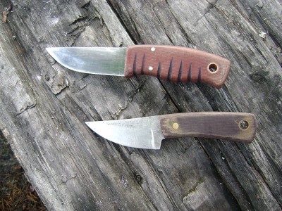

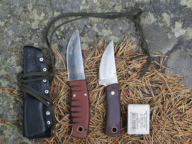

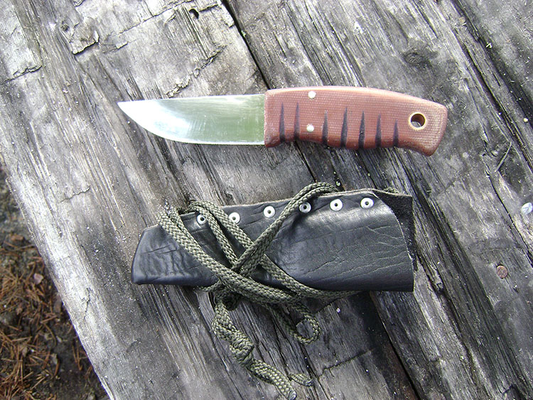

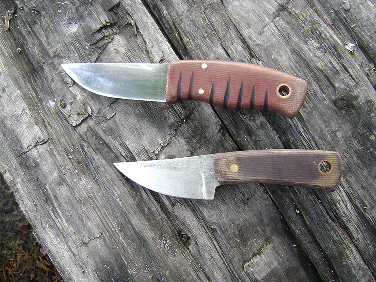

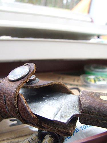

Ножи сделаны для похода в Карелию, где успешно отработали, несмотря на совсем негероические размеры.
1.jpg [ 217.63 КБ | Просмотров: 11272 ]
2.jpg [ 217.96 КБ | Просмотров: 11261 ]
4.jpg [ 197.7 КБ | Просмотров: 11262 ]
5.jpg [ 66.23 КБ | Просмотров: 11258 ]
6.jpg [ 281.19 КБ | Просмотров: 11264 ]

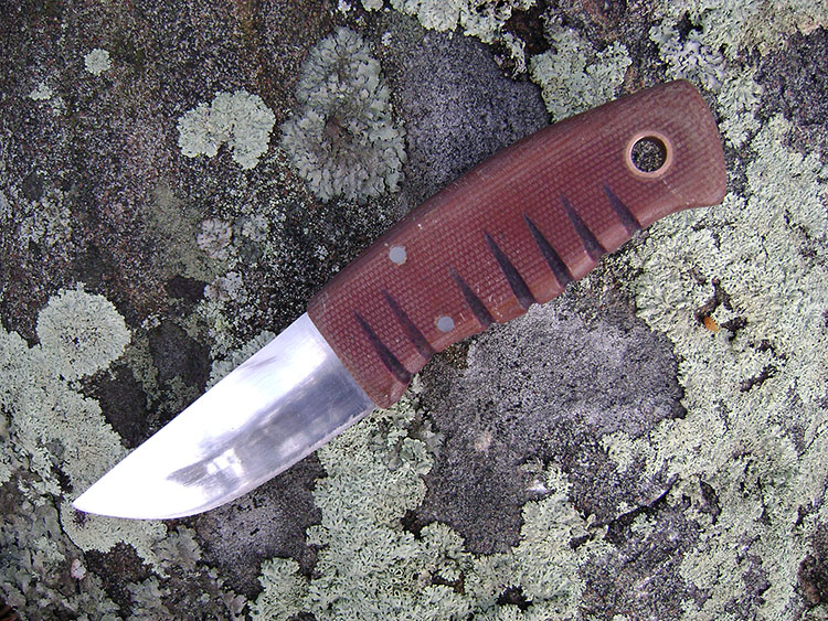

Меньший Р6М5, накладки - текстолит, медная трубка, латунная заклепка
Больший 65Х13, всадной монтаж, текстолит, заклепки нержа, медная трубка.

Прикольные ножи. Чувствуется что со знанием дела мастерили их.
Вот только на меньшом я бы рикассо не оставлял. Сделал бы РК по всей длине дуги.

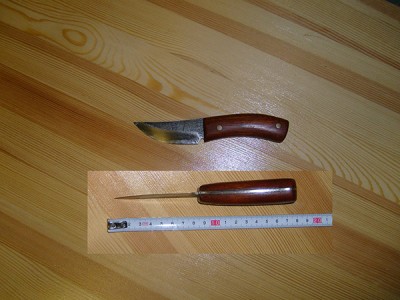

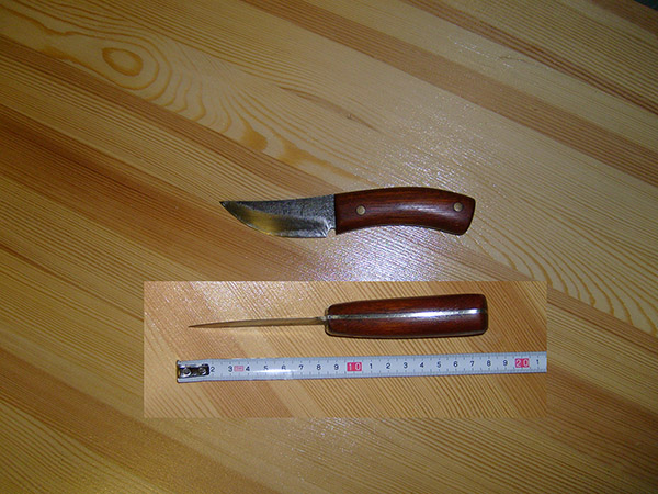

Форма меньшего выстрадана. У него короткое лезвие и короткая рукоять:без пальцевого упора - травмы. Вначале был нескладной городской, и для города его форма и материал рукояти(красное дерево) вполне пригодны.
фиксед повседневный.jpg [ 119.89 КБ | Просмотров: 11275 ]

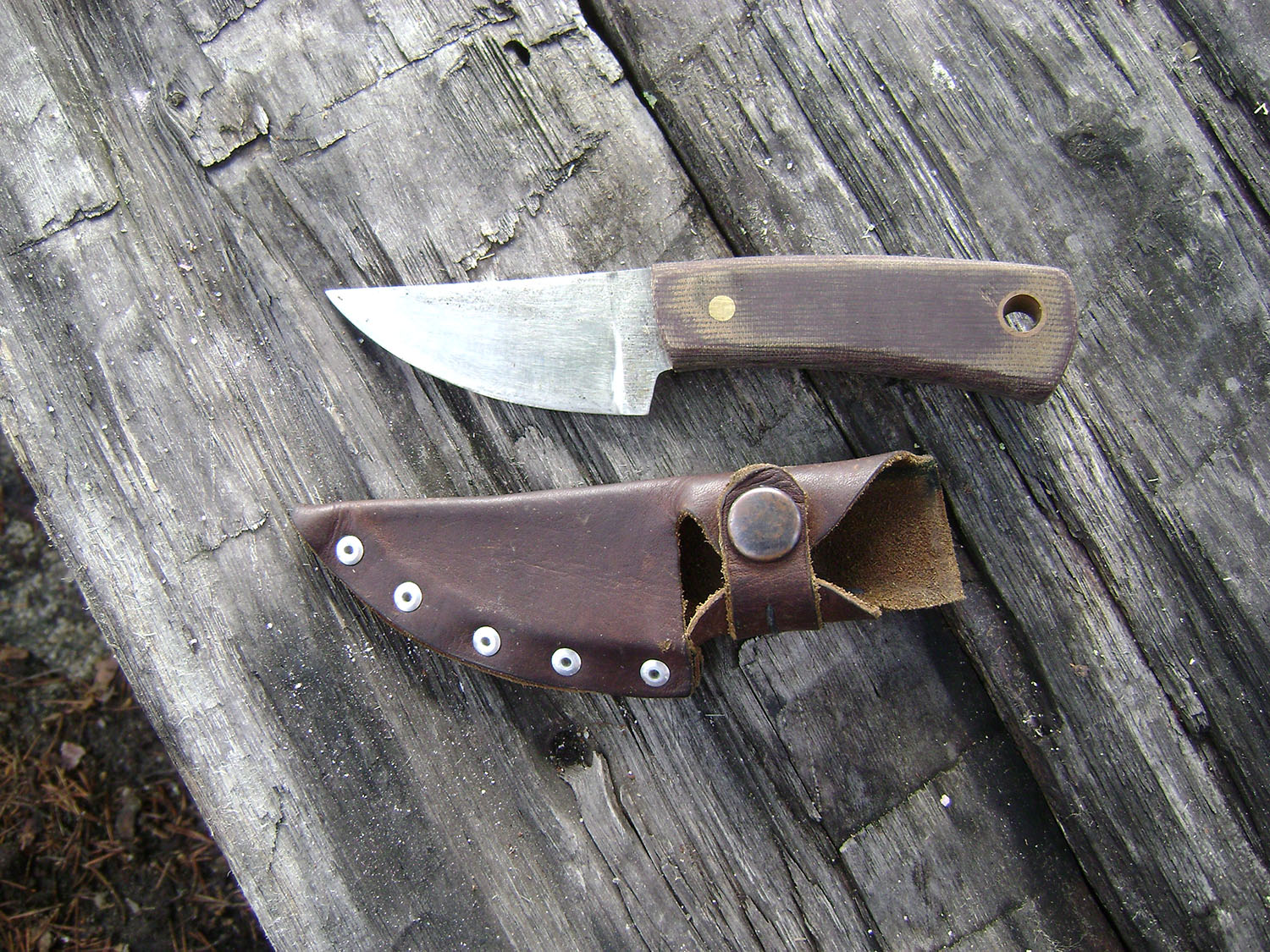

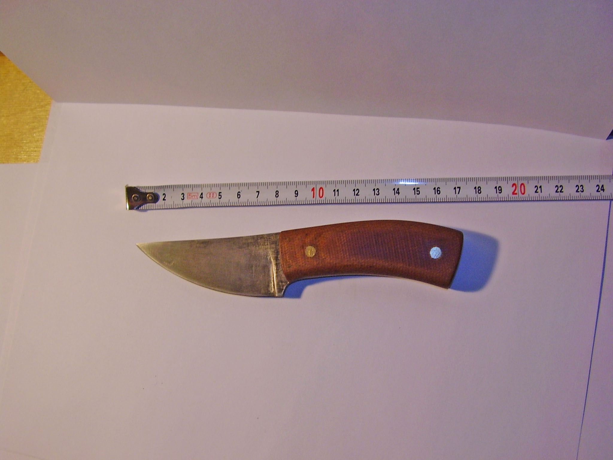

Потом сделал туристский (65Г травил в разведенном на стакан воды соке одного лимона) с пальцевым упором и текстолитовой рукоятью, провел полевые испытания - остался доволен. А так как ножи меня не задерживаются, а нож понравился - сделал еще, только с отверстием под темляк.
Но и эти (карельские) ножи уже не со мной :DОдин подарен перед походом, второй - во время него.
1.jpg [ 257.38 КБ | Просмотров: 11263 ]

Понравились оба. Меньший похож на творения Девида Бойе :) Это ни в коем разе не намек, просто такой формы ножиков видел немного, в отличии от тех же финок. А какова длина клинков обоих?

Форма рукояти понравилась у того что с черным текстолитом. Да и геомертия самого клинка симпатишнее.

Про длину клинков точно не скажу, прикинь по спичечному коробку(3 Х 5 см). Примерно 7,5 и 9 см. Своего фотика нет, так с линейкой не всегда удается снять. Карельские сфотографированы только благодаря наличию аппаратов у участников. :D

Текстолит на ноже не черный. а темнокоричневый, жаль нет запаса, уж больно он мне нравится. Нетяжелый и фактура неплохо проявляется.
Бойе ни причем. Но ножи у него здоровские. В моем случае:короткое лезвие, слегка изогнутое кверху, имеет довольно длинную режущую кромку. И при достаточно широком клинке - узкий, удобный для походных работ, кончик.И не ХО.
