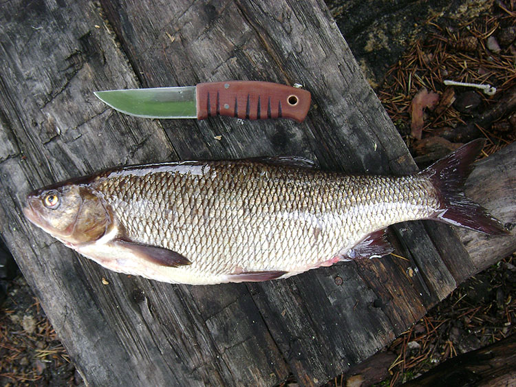

Ножи сделаны для похода в Карелию, где успешно отработали, несмотря на совсем негероические размеры.

Меньший Р6М5, накладки - текстолит, медная трубка, латунная заклепка
Больший 65Х13, всадной монтаж, текстолит, заклепки нержа, медная трубка.

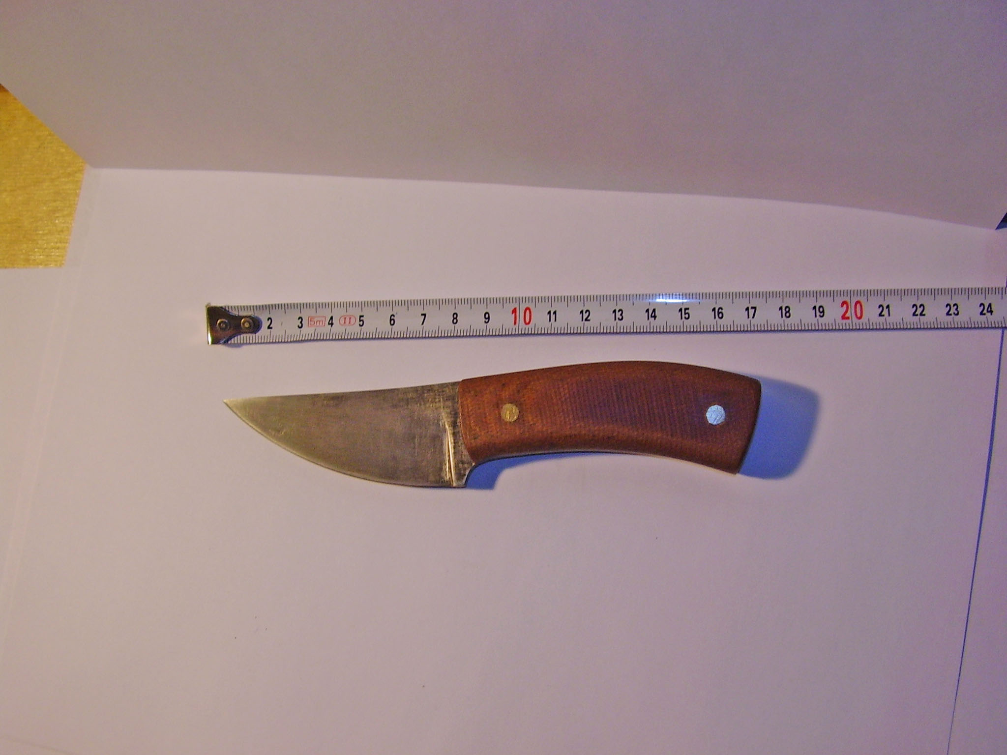

Форма меньшего выстрадана. У него короткое лезвие и короткая рукоять:без пальцевого упора - травмы. Вначале был нескладной городской, и для города его форма и материал рукояти(красное дерево) вполне пригодны.

Потом сделал туристский (65Г травил в разведенном на стакан воды соке одного лимона) с пальцевым упором и текстолитовой рукоятью, провел полевые испытания - остался доволен. А так как ножи меня не задерживаются, а нож понравился - сделал еще, только с отверстием под темляк.

Понравились оба. Меньший похож на творения Девида Бойе :) Это ни в коем разе не намек, просто такой формы ножиков видел немного, в отличии от тех же финок. А какова длина клинков обоих?

СообщениеДобавлено: Пт сен 05, 2008 13:33
Про длину клинков точно не скажу, прикинь по спичечному коробку(3 Х 5 см). Примерно 7,5 и 9 см. Своего фотика нет, так с линейкой не всегда удается снять. Карельские сфотографированы только благодаря наличию аппаратов у участников. :D

Федор, а что за рыпь на 4 фотке? На Волге таких нету....вроде не жерех... :?

Рыпь-это язь. Ловится и поплавочной и спининговой снастью. Но спинингом прикольнее и честнее. Рыба довольно спортивная. Клюет мощно и сопротивляется нормально. Довольно вкусна в жареном и копченом виде.
Текстолит на ноже не черный. а темнокоричневый, жаль нет запаса, уж больно он мне нравится. Нетяжелый и фактура неплохо проявляется.
Бойе ни причем. Но ножи у него здоровские. В моем случае:короткое лезвие, слегка изогнутое кверху, имеет довольно длинную режущую кромку. И при достаточно широком клинке - узкий, удобный для походных работ, кончик.И не ХО.
