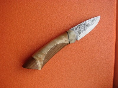

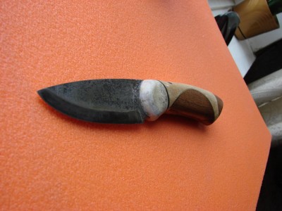

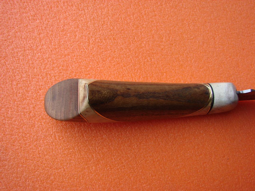

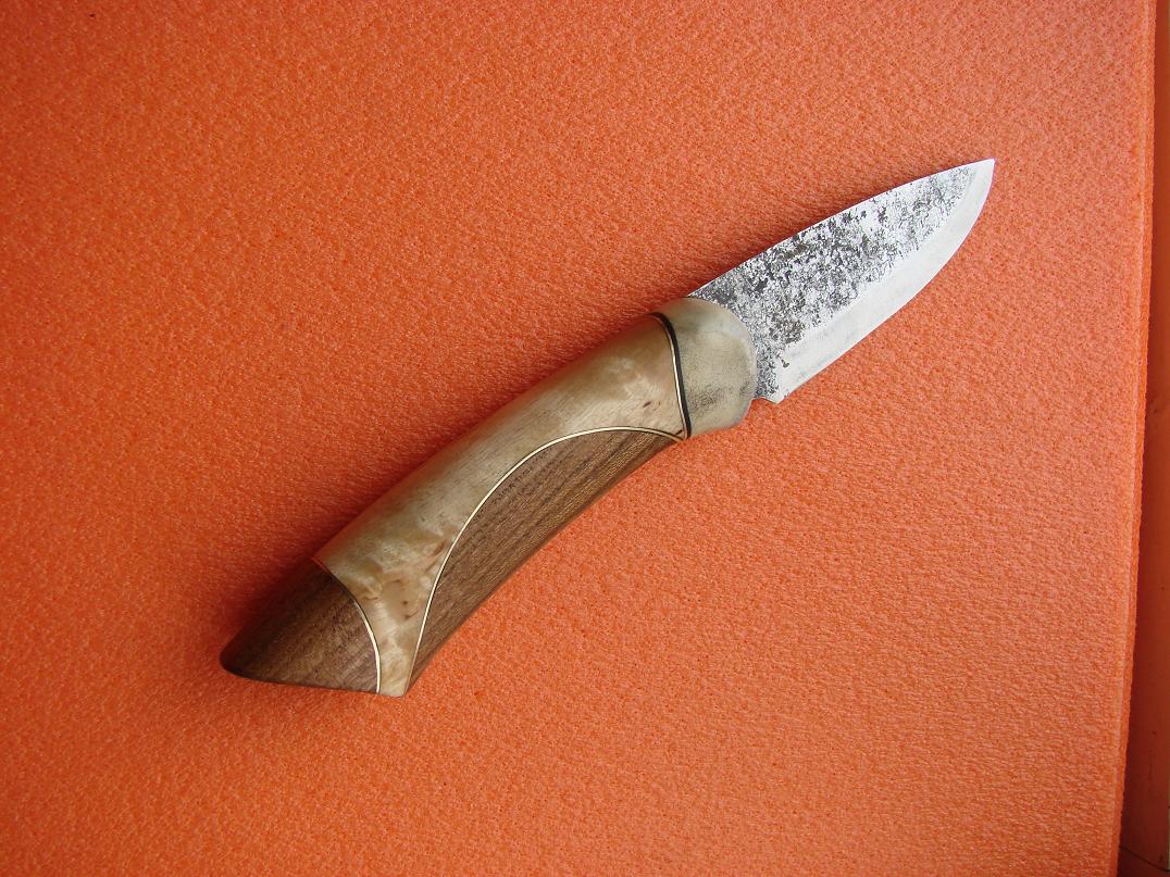

Привет Всем!Для работы ,клинок 90мм береза,хз,лось латунь,кожа

СообщениеДобавлено: Пт апр 17, 2009 21:23
shtirliz писал(а):
Отлинчая работа. расскажите пожалуйста про технологию изготовления рукояти ...
Беру два бруска разных цветов,рисую рукоять,Лобзиком,струной,ножовкой,последне время пользую ленточный станок,выпиливаю радиусы,подгоняю наждачкой.Беру латунь,медь,... толщиной до миллиметра вырезаю проставки.Далее проволоку из любого мягкого металла нарезаю на штифты.Засверливаю отверстия,обильно промазываю смолой и с помощью струбцин стягиваю.После высыхания засверливаю под хвост клинка(если штифты стальные сверло будет убегать в сторону).Вроде все :wink:
