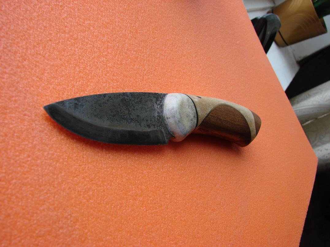

Привет Всем!Для работы ,клинок 90мм береза,хз,лось латунь,кожа
раб.jpg [ 187.61 КБ | Просмотров: 15193 ]
раб1.jpg [ 161.56 КБ | Просмотров: 15136 ]
раб2.jpg [ 123.63 КБ | Просмотров: 15128 ]

Отлинчая работа. расскажите пожалуйста про технологию изготовления рукояти ...

дадададада технологию в студию)

Красота ....
И редчайший внешний вид рукояти...

Рукоять блеск :D

Да, шедеврально в своей простоте.
Вживую наверное еще интереснее смотрится.

Ручка убойная просто. Клееная или как вообще?

Красиво и аккуратно, но для рабочего ножа слишком сложная рукоять. Тренируетесь? ;)

Беру два бруска разных цветов,рисую рукоять,Лобзиком,струной,ножовкой,последне время пользую ленточный станок,выпиливаю радиусы,подгоняю наждачкой.Беру латунь,медь,... толщиной до миллиметра вырезаю проставки.Далее проволоку из любого мягкого металла нарезаю на штифты.Засверливаю отверстия,обильно промазываю смолой и с помощью струбцин стягиваю.После высыхания засверливаю под хвост клинка(если штифты стальные сверло будет убегать в сторону).Вроде все :wink:
Такие рукояти обычно делаю из остатков дерева :lol:

Дед (Димон),много лишних операций))Посмотрите тут:
http://s183.photobucket.com/albums/x52/Cheat162/Handle/
А вот продолжение процесса:
http://s183.photobucket.com/albums/x52/Cheat162/vave/
Тоесть без напряга можно делать кучерявые рукояти (электролобзик обязателен).
Думал пойти дальше,типа собрать заготовку поперечного сечения,а потом ее волнами вдоль прорезать.....Но передумал.ПолучИтся-полУчится,но без штифтов может неустойчивая конструкция выйти.Хотя.......хочу сделать видео как на склейке металл\дерево толщиной 2мм 10 кг спокойно висят.

На вашем фото наборная рукоять,роль штифта хвост клинка выполняет.Поэтому и проще :wink:

Да, у деды рукоять куда интереснее.
По ссылке Билли линии безвкусны имхо. Выпендреж без элегантности.

На вкус и цвет,товарищей нэт :wink: мне рукоять у Билли тоже понравилась.

А мне тоже ножик Димона очень даже глянулся.Я подумал об упрощении подгонки.Выводить идеально совпадающие кривые вручную-аццкий труд.

После притира гидромотора или гидрораспределителя,шлифовка дерева-игрушка

Прям таки выпендреж :D Отличный нож. Но сам принцип набора - не такой как у Деда, и не годится для продольного крепления частей рукояти.
