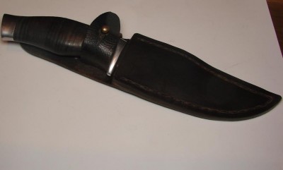

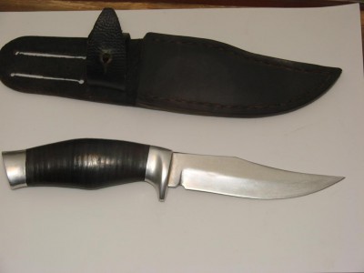

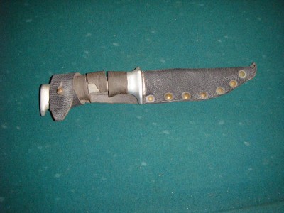

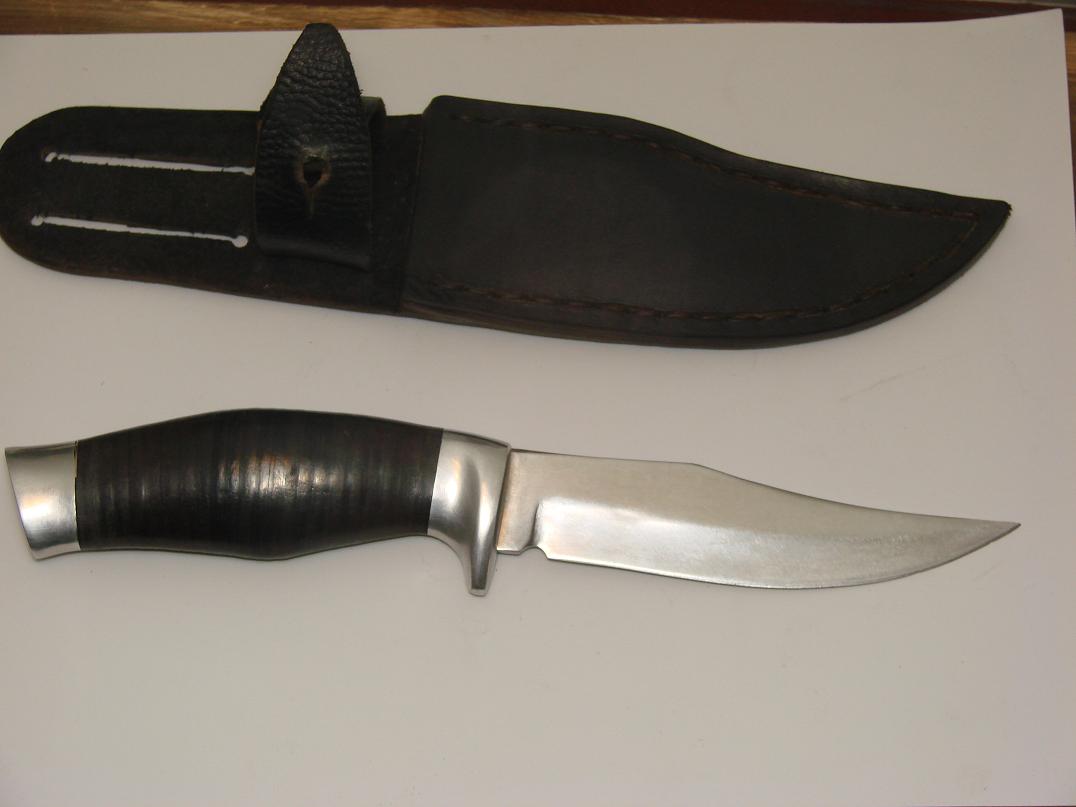

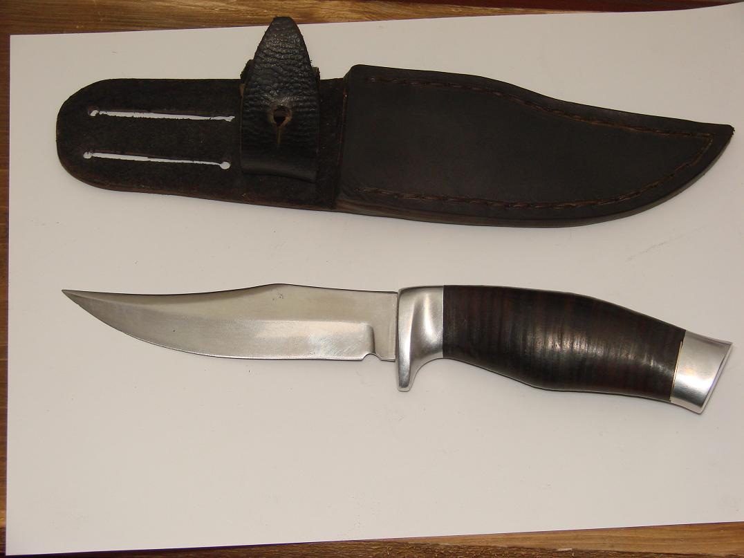

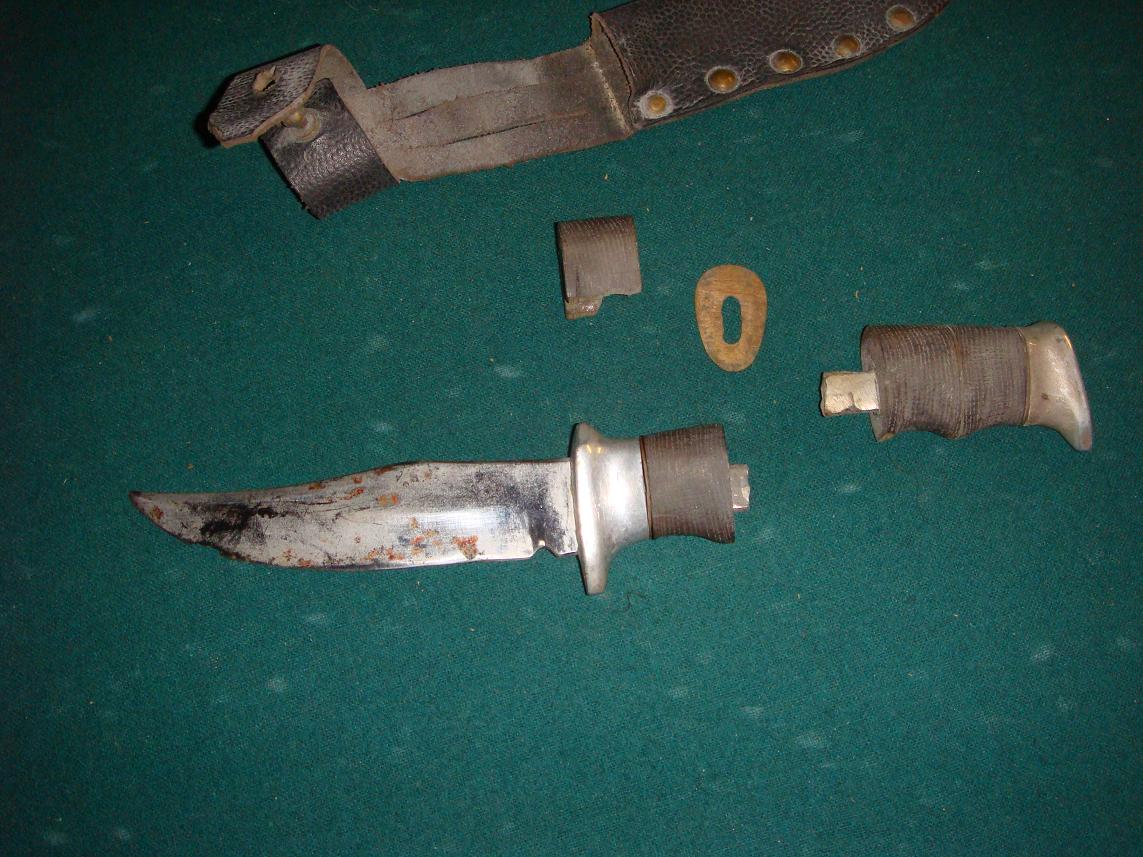

Привет Всем!Принесли ужаснах просили сделать.
ужас.jpg [ 188.81 КБ | Просмотров: 12530 ]
ужас2.jpg [ 177.78 КБ | Просмотров: 12542 ]
Ужаснах.jpg [ 23.11 КБ | Просмотров: 12527 ]
ужаснах1.jpg [ 72.6 КБ | Просмотров: 12534 ]
ужаснах2.jpg [ 55.33 КБ | Просмотров: 12531 ]
 Заголовок сообщения: Re: Ремонт ножа
СообщениеДобавлено: Пт мар 06, 2009 21:24
Это уже не ремонт, это уже новый нож! Гораздо лучше того что был! :D
Им теперь чего то делать можно :)
СообщениеДобавлено: Пт мар 06, 2009 21:28
Качественно сделано... Из кожи? А старая тоже из кожи? Плохо видно...
СообщениеДобавлено: Пт мар 06, 2009 21:46
это уже новый нож!
+1
Больстер скорее всего просто доведен до ума. А вот навершие заменено что ли было? Вроде подлиннее стало.
СообщениеДобавлено: Пт мар 06, 2009 21:50
Да кожа,старая из фанеры,больстер был отлит на заготовке(переточил),навершие родное развернуто и переточинно :wink:
СообщениеДобавлено: Пт мар 06, 2009 21:55
Имхо, его просто сточили и перевернули...
СообщениеДобавлено: Пт мар 06, 2009 21:56
Дед опередил. :)
СообщениеДобавлено: Сб мар 07, 2009 1:30
Да,вобщем-то сделан новый нож....
СообщениеДобавлено: Сб мар 07, 2009 13:13
А хвостовик приваривали новый или старый использовали? :D :D :D
СообщениеДобавлено: Сб мар 07, 2009 15:04
Старый приварил но под углом :wink:
СообщениеДобавлено: Вс мар 08, 2009 1:37
Ну вот хоть режьте :D :D :D , а наборные кожаные рукояти не нравятся.
Если только вот в таком виде
Или как элемент декора на деревянной. Но вот наборная целиком......
СообщениеДобавлено: Пн мар 09, 2009 21:41
Можно по-подробнее, как делается кожаная рукоять? Как придаётся окончательная форма? Наждаком, как дерево? Надо ли проклеивать шайбы и пропитывать потом рукоять? Мне как раз надо перделать одну рукоять на кожаную, а техники не знаю :(
Hackio
СообщениеДобавлено: Пн мар 09, 2009 21:48
И вправду новый нож, вначале был намного хуже :)
А форма клинка изменена, или мне кажется?
Hackio
СообщениеДобавлено: Пн мар 09, 2009 21:49
Присмотрелся получше, показалось.
СообщениеДобавлено: Пн мар 09, 2009 22:09
Нарезаю кожу прямоугольными пластинками,набираю рукоять,обжимаю в тисках,добавляю пластинки,стягиваю навершем.Грубо ножом вырезаю форму затем на гриндере шестидесяткой потом ручной шлифмашинкой с мягким диском(у меня пневмо-Мирка эксцентрик,можно насадку на дрель но эксцентрик хорош тем что при сильном нажатии перестает крутиться и начинает вибрировать испортить не возможно) от 80 через 100 до 600 затем 800 и 1000 затем латунным стерженем в сверлильном станке далее воск на тряпошном диске и финиш об рукав.
