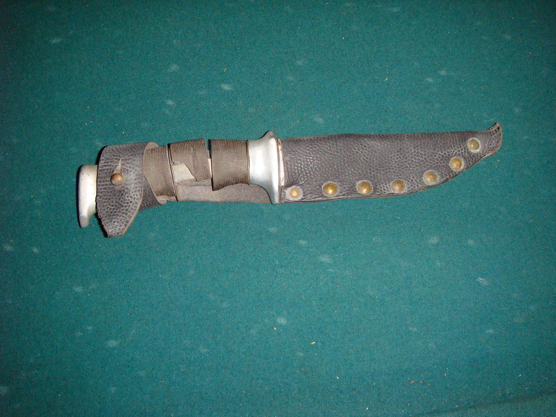

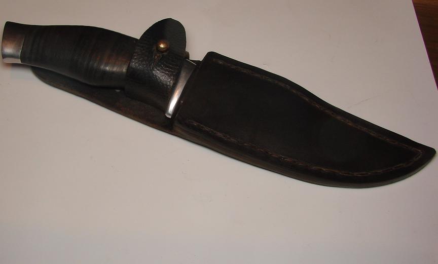

Привет Всем!Принесли ужаснах просили сделать.
ужас.jpg [ 188.81 КБ | Просмотров: 12515 ]
ужас2.jpg [ 177.78 КБ | Просмотров: 12527 ]
Ужаснах.jpg [ 23.11 КБ | Просмотров: 12512 ]
ужаснах1.jpg [ 72.6 КБ | Просмотров: 12519 ]
ужаснах2.jpg [ 55.33 КБ | Просмотров: 12516 ]

Это уже не ремонт, это уже новый нож! Гораздо лучше того что был! :D
Им теперь чего то делать можно :)
 Заголовок сообщения: Re: Ремонт ножа
СообщениеДобавлено: Пт мар 06, 2009 21:28
Качественно сделано... Из кожи? А старая тоже из кожи? Плохо видно...
СообщениеДобавлено: Пт мар 06, 2009 21:46
это уже новый нож!
+1
Больстер скорее всего просто доведен до ума. А вот навершие заменено что ли было? Вроде подлиннее стало.

Да кожа,старая из фанеры,больстер был отлит на заготовке(переточил),навершие родное развернуто и переточинно :wink:
Имхо, его просто сточили и перевернули...

А хвостовик приваривали новый или старый использовали? :D :D :D
СообщениеДобавлено: Сб мар 07, 2009 15:04
Старый приварил но под углом :wink:

Ну вот хоть режьте :D :D :D , а наборные кожаные рукояти не нравятся.
Если только вот в таком виде
Или как элемент декора на деревянной. Но вот наборная целиком......
