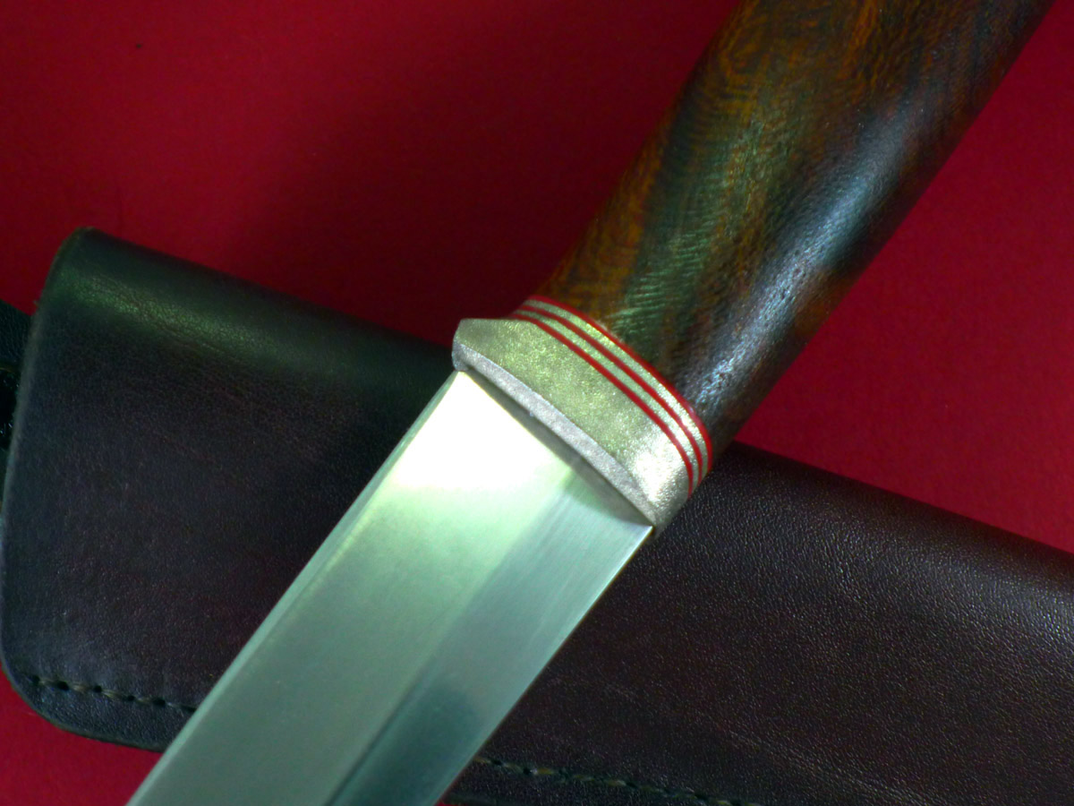

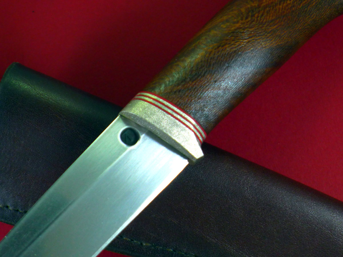

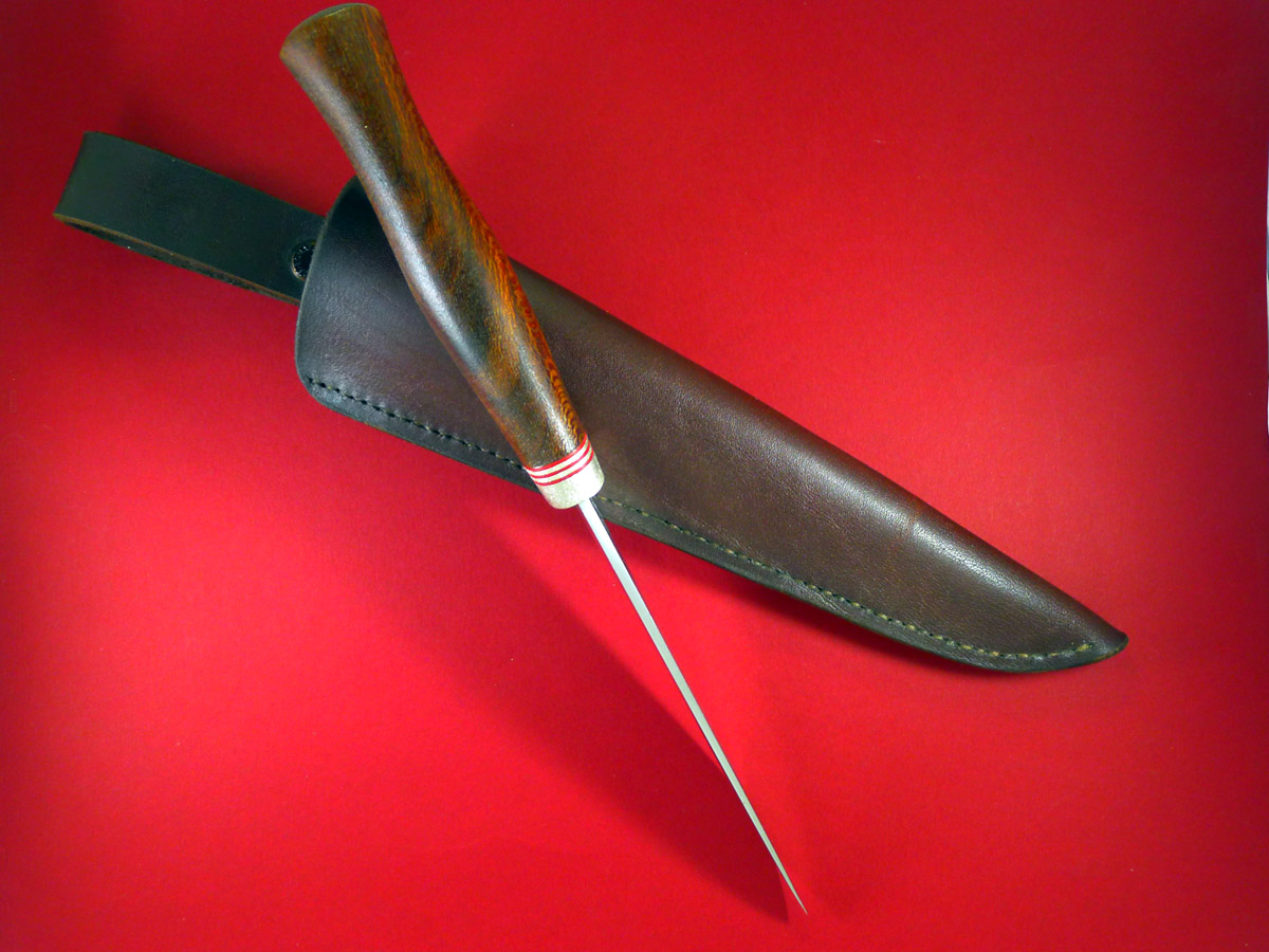

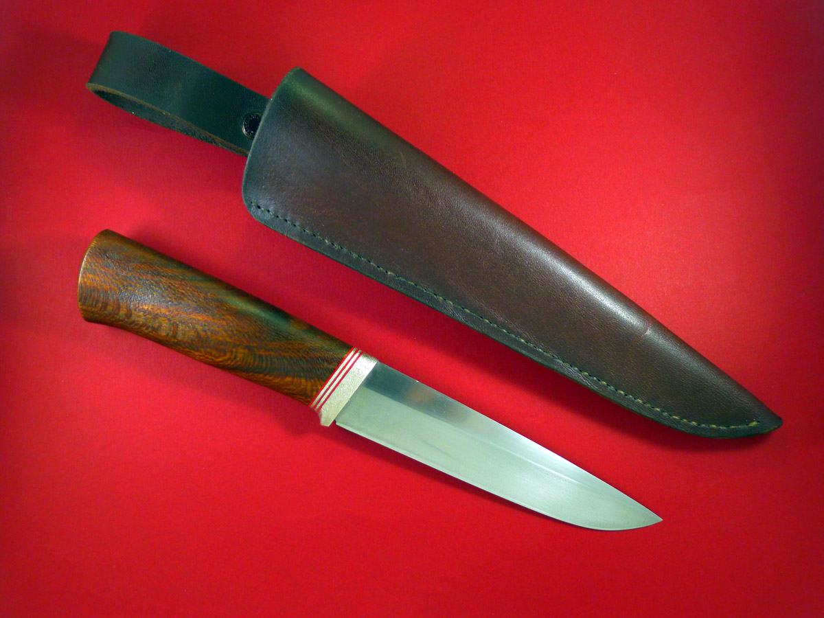

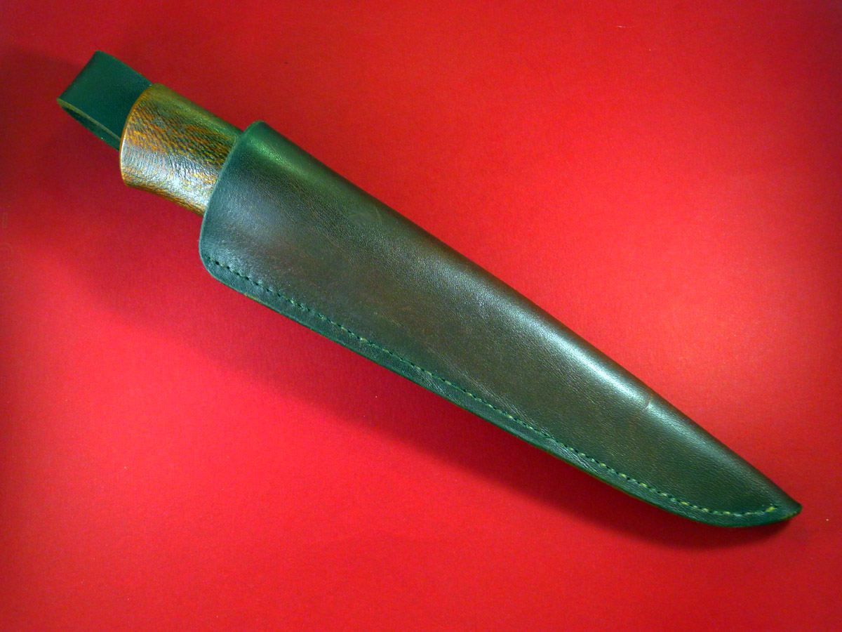

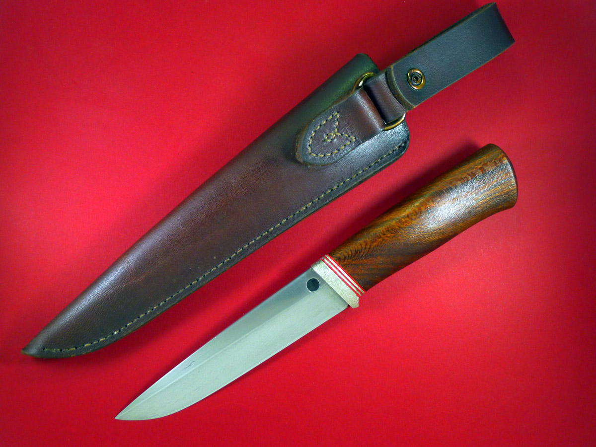

Всем привет.
Простой рабочий ножег.
ТТХ.
клинок судя по клейму сделан А.Турановым.
что за сталь мне неведомо, то ли композит какой то, то ли булат,хоть клин и не травлён, проступает текстура мелкого узора. короче ХЗ (заказчик прислал)
имеется трещина на клинке (видно на 2-м фото)
размер-135х30х4.5м ромб
больстер и проставки, нейзильбер+фибра
рукоять-платан (пропитан в вакууме льняной олифой, финиш-шеллак)
длина рукояти 125мм по верхним точкам.
монтаж всадной на суперхват.
ножны-кожа.

Рабочий ножик :) А сталь называется "секретная" довольно неплохая кстати, если тонко не сводить :D

Рукоять клинку идёт, а ножны всему ножу подходят. Всё органично, продумано, этакая красота в минимализме. Мне нравится.

О-о-о!!! Только сейчас заметил... Саш, ты специально подвес к ножнам так фигурно пришил?
Так ты не внимательный Дим. :lol: это не первый раз так прошиваю, вроде мелочь, а прикольно. :)
