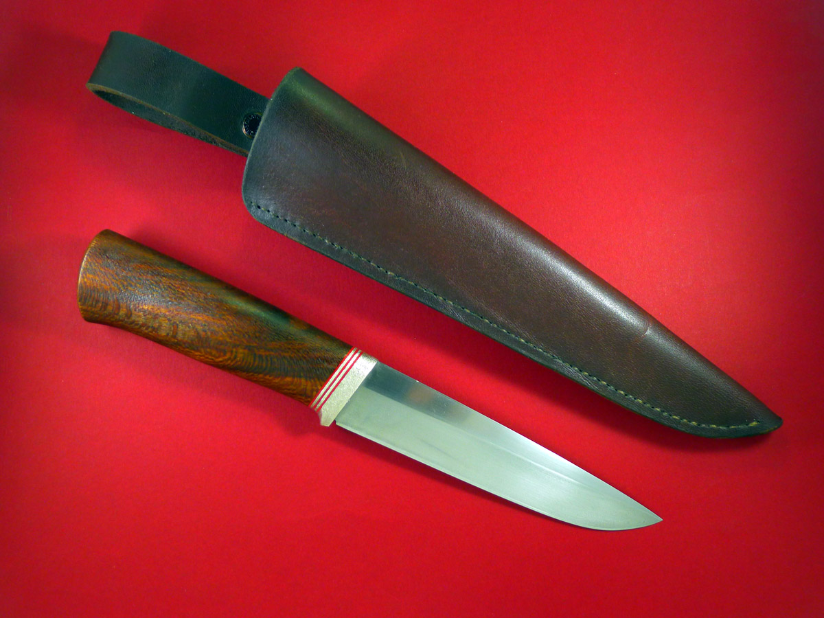

Всем привет.
Простой рабочий ножег.
ТТХ.
клинок судя по клейму сделан А.Турановым.
что за сталь мне неведомо, то ли композит какой то, то ли булат,хоть клин и не травлён, проступает текстура мелкого узора. короче ХЗ (заказчик прислал)
имеется трещина на клинке (видно на 2-м фото)
размер-135х30х4.5м ромб
больстер и проставки, нейзильбер+фибра
рукоять-платан (пропитан в вакууме льняной олифой, финиш-шеллак)
длина рукояти 125мм по верхним точкам.
монтаж всадной на суперхват.
ножны-кожа.
P1070821.JPG [ 250.27 КБ | Просмотров: 8579 ]
P1070822.JPG [ 267.39 КБ | Просмотров: 8579 ]
P1070823.JPG [ 238.51 КБ | Просмотров: 8579 ]
P1070826.JPG [ 278.33 КБ | Просмотров: 8579 ]
P1070824.JPG [ 232.63 КБ | Просмотров: 8579 ]
P1070825.JPG [ 219.49 КБ | Просмотров: 8579 ]

Рабочий ножик :) А сталь называется "секретная" довольно неплохая кстати, если тонко не сводить :D

Рукоять клинку идёт, а ножны всему ножу подходят. Всё органично, продумано, этакая красота в минимализме. Мне нравится.
