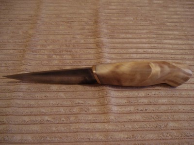

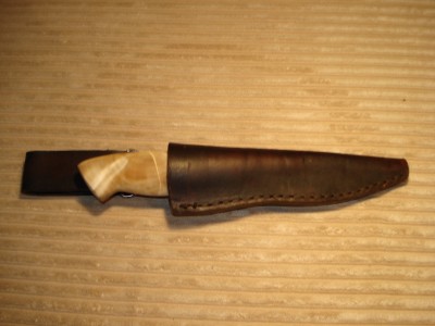

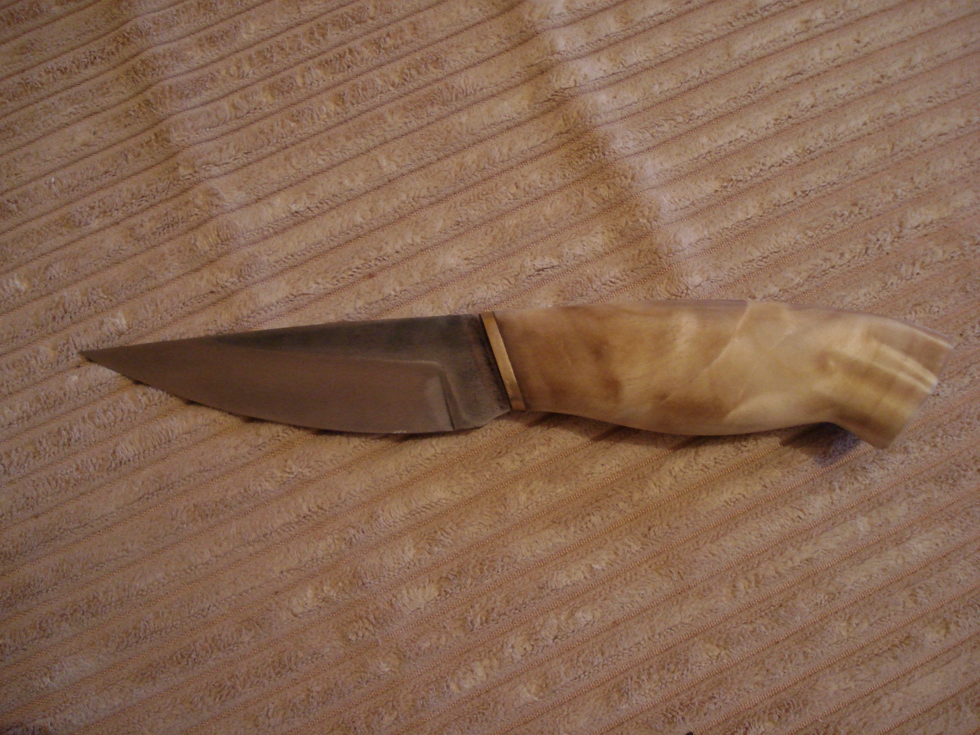

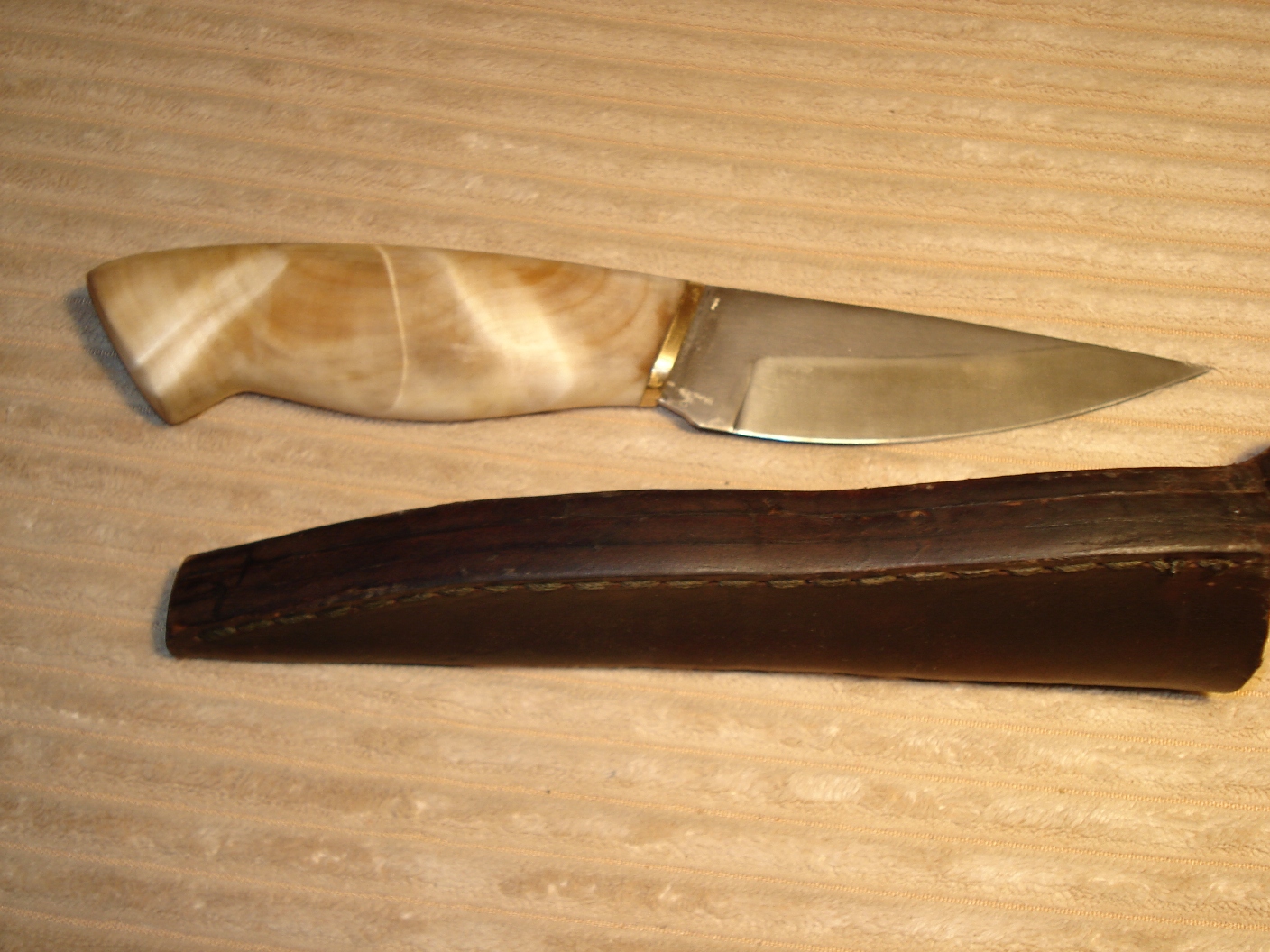

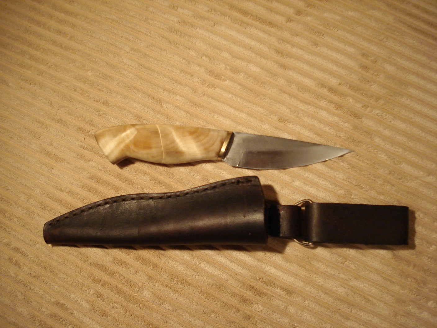

Решил задействовать сувель спиленную на лосевской найфовке 2008г...
ТТХ: клинок 100, рукоять 100..
материалы: Сувель березы, полотно мех. пилы, латунь. Пропитка льняным маслом, поверх масла - пчелиным воском.
попробывал сшить ножны - можно сказать первый опыт (до этого один раз пробовал шить для фолдера).
Кожа 5мм, пропитал глицерином, торцы пчелиным воском.
DSC01870.JPG [ 692.25 КБ | Просмотров: 18127 ]
DSC01872.JPG [ 680.63 КБ | Просмотров: 18105 ]
DSC01850.JPG [ 695.97 КБ | Просмотров: 18103 ]
DSC01853.JPG [ 636.29 КБ | Просмотров: 18110 ]
DSC01849.JPG [ 641.23 КБ | Просмотров: 18125 ]

классный работяжка получился, спер фотку)
спуски точилом выводил?
На наждаке - линзу, потом ручками довел до прямых...

Всем привет!

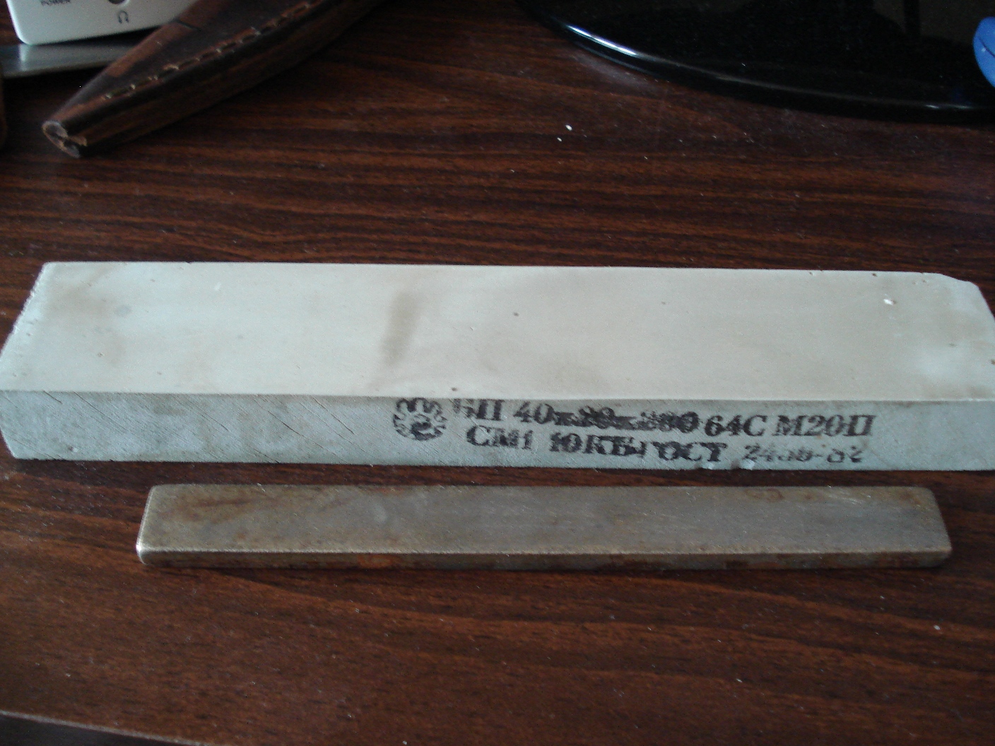

Штирлиц - молодцы. Нож мне очень понравился. Между больстером и рукоятью проставку не ставили? Монтаж как я понял всадной. На что сажали, всмысле клей? Это, что за камень у вас такой , что полотно от мех. пилы берёт, когда вы на нём спуски выводили вручную? Как рукоять обрабатывали. Я свои в льнянку на неделю замачиваю. Месяц жду когда впитается. Потом в воске провариваю. Может ваш способ лучше? Расскажите. И... ждём ножен.

Всем привет!Штирлиц - молодцы. Нож мне очень понравился. Между больстером и рукоятью проставку не ставили? Монтаж как я понял всадной. На что сажали, всмысле клей? Это, что за камень у вас такой , что полотно от мех. пилы берёт, когда вы на нём спуски выводили вручную? Как рукоять обрабатывали. Я свои в льнянку на неделю замачиваю. Месяц жду когда впитается. Потом в воске провариваю. Может ваш способ лучше? Расскажите. И... ждём ножен.С уважением, Дмитрий Колотов.
Проставку не ставил. если по цветам не просится - лучше не ставить. Всадной, эпоксидка. Брусочки на фото маленький - алмаз, большой что-то типа водного камня - первый раз на этом ноже пробовал, очень понравилось...
В масло на пару дней, месяц думаю многовато =))) Воск набивал на круге, хотя иногда варю....

[quote="Official"в обухе сколько?[/quote] 2мм, к сожалению полотна толще не бывают.....

Красотень!!! Алмаз с Юноны?
 Заголовок сообщения: Re: Р6М5 + сувель с найфовки
СообщениеДобавлено: Сб мар 28, 2009 14:52
Ага, с юноны - made in ussr.....

Штирлиц, а как набивать воск на круге?
C уважением, Дмитрий Колотов.
СообщениеДобавлено: Сб мар 28, 2009 17:53
войлочный/ фетовый круг на дрель, и втирать воск в рукоять.....

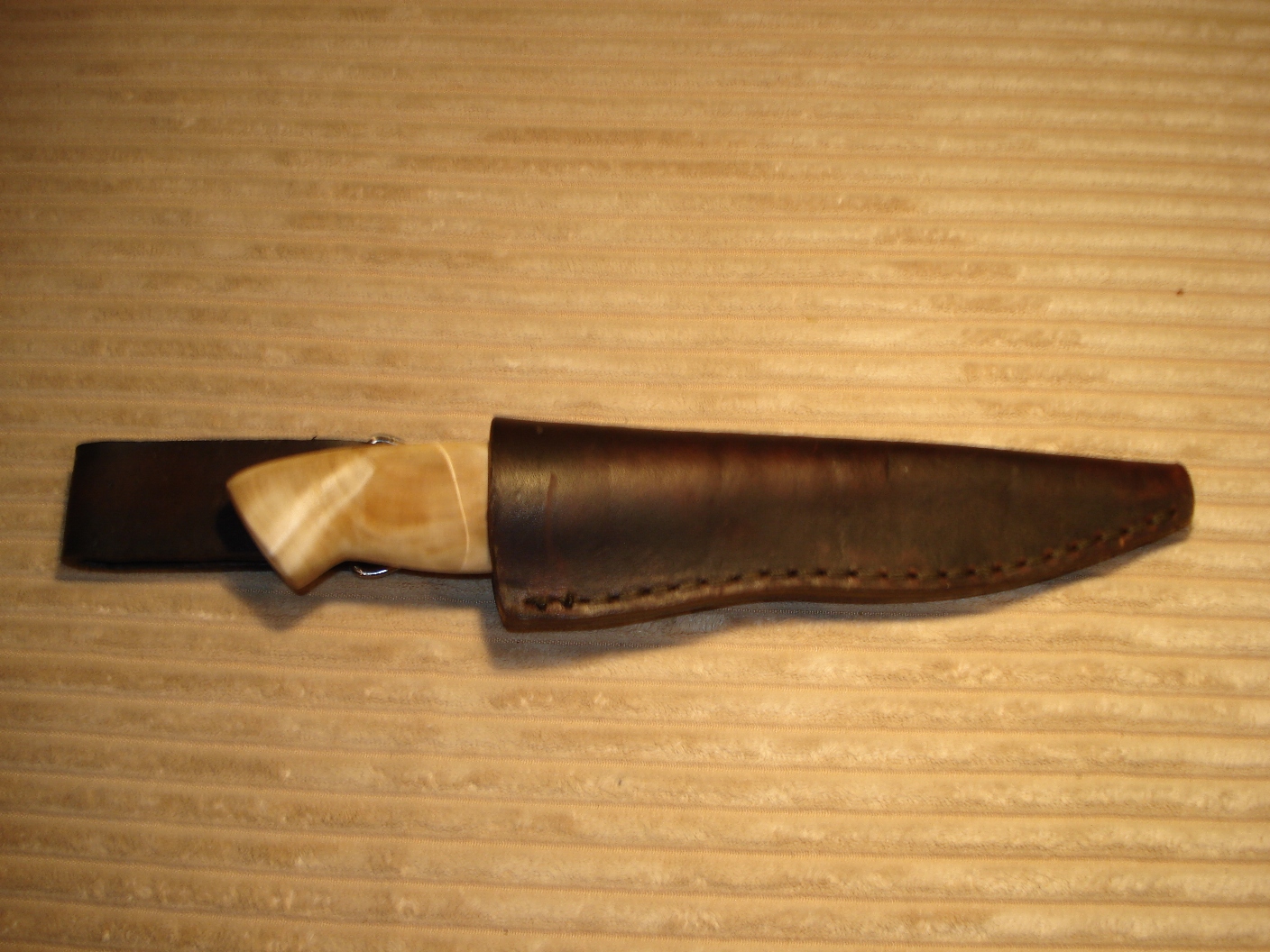

СообщениеДобавлено: Вс мар 29, 2009 22:47
дошил ножны.... фото в начале темы....

Штирлиц - молодец! Ножны хорошие. С вкладышем? И толщину кожи можно узнать?
спасибо, кожа ~5мм, ножны БЕЗ вкладыша....

Ножны сделанны хорошо.Один минус - под шов конавку надо делать,протираться нитки не будут.Полукруглым резцом из спици зонтика 5секунд работы,можно бормашинкой отрезным камнем но дольше. :wink:
Век живи - век учись. Тоже себе на ус намотал, если когда соберусь сделать ножны. Спасибо дед Димон.

недавно на knife.ee видел шикарную статью - мастеркласс по пошиву ножен, но не могу щас ее найти. у них сервак глючит..

вот эту статью имел в виду: http://knife.ee/modules.php?name=Forums ... opic&t=323
она оказывается старая. год назад уже вышла. может уже все видели.. )

Дед Димон, а канавку продавливать, или прорезать?
