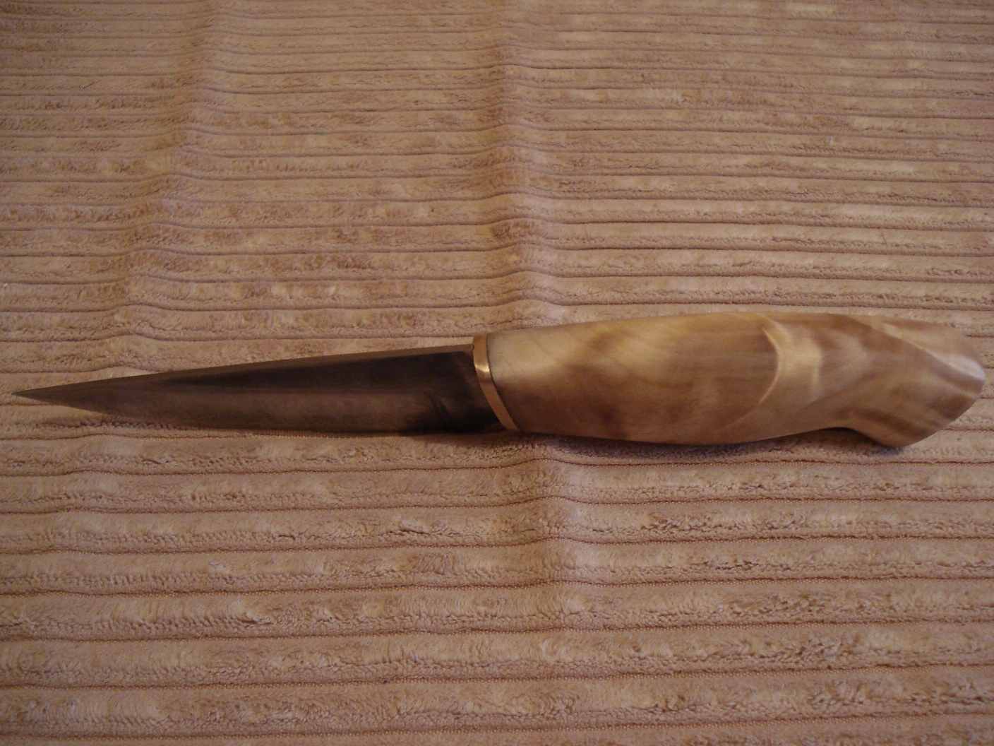

Решил задействовать сувель спиленную на лосевской найфовке 2008г...
ТТХ: клинок 100, рукоять 100..
материалы: Сувель березы, полотно мех. пилы, латунь. Пропитка льняным маслом, поверх масла - пчелиным воском.
попробывал сшить ножны - можно сказать первый опыт (до этого один раз пробовал шить для фолдера).
Кожа 5мм, пропитал глицерином, торцы пчелиным воском.

классный работяжка получился, спер фотку)
спуски точилом выводил?
На наждаке - линзу, потом ручками довел до прямых...

Всем привет!
Штирлиц - молодцы. Нож мне очень понравился. Между больстером и рукоятью проставку не ставили? Монтаж как я понял всадной. На что сажали, всмысле клей? Это, что за камень у вас такой , что полотно от мех. пилы берёт, когда вы на нём спуски выводили вручную? Как рукоять обрабатывали. Я свои в льнянку на неделю замачиваю. Месяц жду когда впитается. Потом в воске провариваю. Может ваш способ лучше? Расскажите. И... ждём ножен.

Да почти такая же рукоять,как на том , тыльной частью отличаются....
Всем привет!Штирлиц - молодцы. Нож мне очень понравился. Между больстером и рукоятью проставку не ставили? Монтаж как я понял всадной. На что сажали, всмысле клей? Это, что за камень у вас такой , что полотно от мех. пилы берёт, когда вы на нём спуски выводили вручную? Как рукоять обрабатывали. Я свои в льнянку на неделю замачиваю. Месяц жду когда впитается. Потом в воске провариваю. Может ваш способ лучше? Расскажите. И... ждём ножен.С уважением, Дмитрий Колотов.
Проставку не ставил. если по цветам не просится - лучше не ставить. Всадной, эпоксидка. Брусочки на фото маленький - алмаз, большой что-то типа водного камня - первый раз на этом ноже пробовал, очень понравилось...
В масло на пару дней, месяц думаю многовато =))) Воск набивал на круге, хотя иногда варю....

в обухе сколько?
 Заголовок сообщения: Re: Р6М5 + сувель с найфовки
СообщениеДобавлено: Сб мар 28, 2009 13:38
[quote="Official"в обухе сколько?[/quote] 2мм, к сожалению полотна толще не бывают.....

Красотень!!! Алмаз с Юноны?
СообщениеДобавлено: Сб мар 28, 2009 14:52
Ага, с юноны - made in ussr.....

Штирлиц, а как набивать воск на круге?
C уважением, Дмитрий Колотов.
СообщениеДобавлено: Сб мар 28, 2009 17:53
войлочный/ фетовый круг на дрель, и втирать воск в рукоять.....

Штирлиц - молодец! Ножны хорошие. С вкладышем? И толщину кожи можно узнать?

СообщениеДобавлено: Ср апр 01, 2009 9:22
спасибо, кожа ~5мм, ножны БЕЗ вкладыша....

СообщениеДобавлено: Ср апр 01, 2009 9:35
Ножны сделанны хорошо.Один минус - под шов конавку надо делать,протираться нитки не будут.Полукруглым резцом из спици зонтика 5секунд работы,можно бормашинкой отрезным камнем но дольше. :wink:
Век живи - век учись. Тоже себе на ус намотал, если когда соберусь сделать ножны. Спасибо дед Димон.

Дед Димон, а канавку продавливать, или прорезать?
