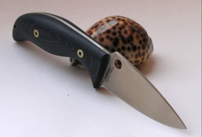

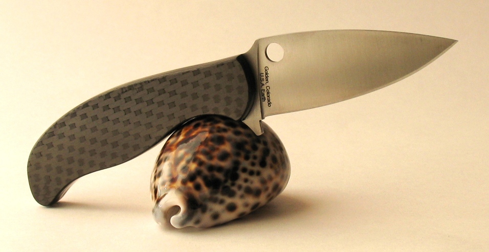

Где чего не знаю, но пару фоток для повышения слюноотделения повешу.
Автор ножей и фото участник Zmeya с Ганзы:

СообщениеДобавлено: Чт мар 26, 2009 19:52
Блин, красота! :)
Тоже хочу, особенно нижний..
 Заголовок сообщения: Re: Клинок Spyderco Mule Team (разные вопросы)
СообщениеДобавлено: Чт мар 26, 2009 19:59
Hackio
Так я Антона и дразню, чтобы он нам таких наделал :wink:
