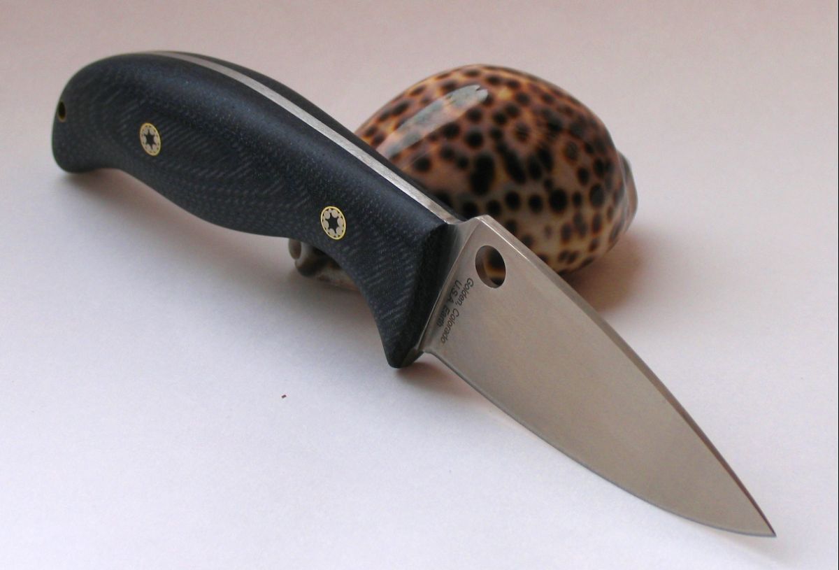

Где чего не знаю, но пару фоток для повышения слюноотделения повешу.
Автор ножей и фото участник Zmeya с Ганзы:
1966329.jpg [ 80.81 КБ | Просмотров: 13180 ]
1982428.jpg [ 176.02 КБ | Просмотров: 13185 ]

Hackio
 Заголовок сообщения: Re: Клинок Spyderco Mule Team (разные вопросы)
СообщениеДобавлено: Чт мар 26, 2009 19:52
Блин, красота! :)
Тоже хочу, особенно нижний..
