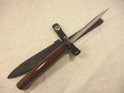

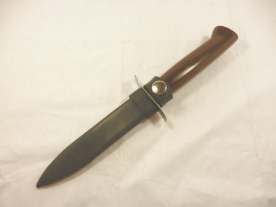

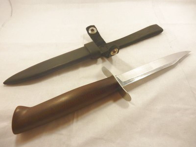

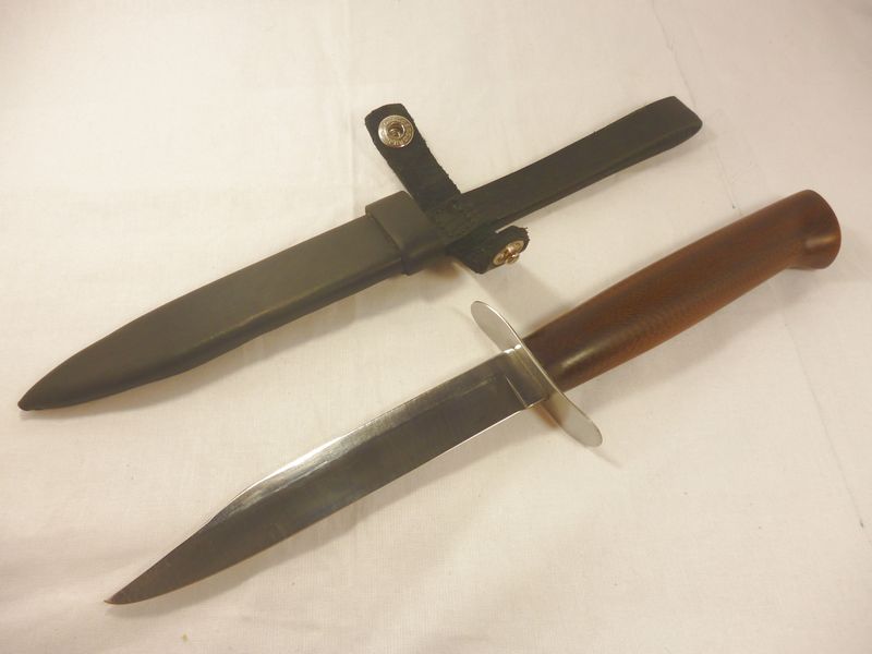

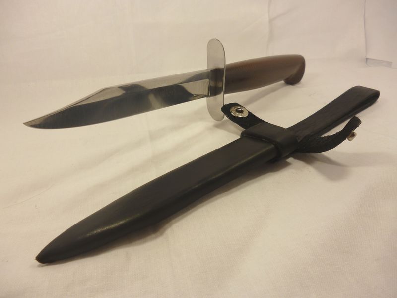

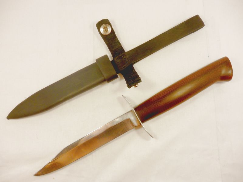

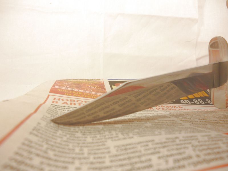

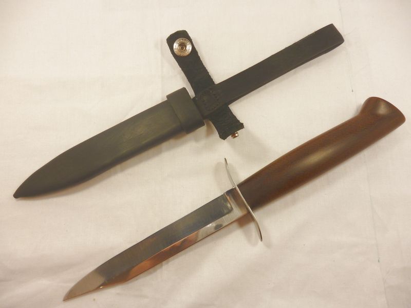

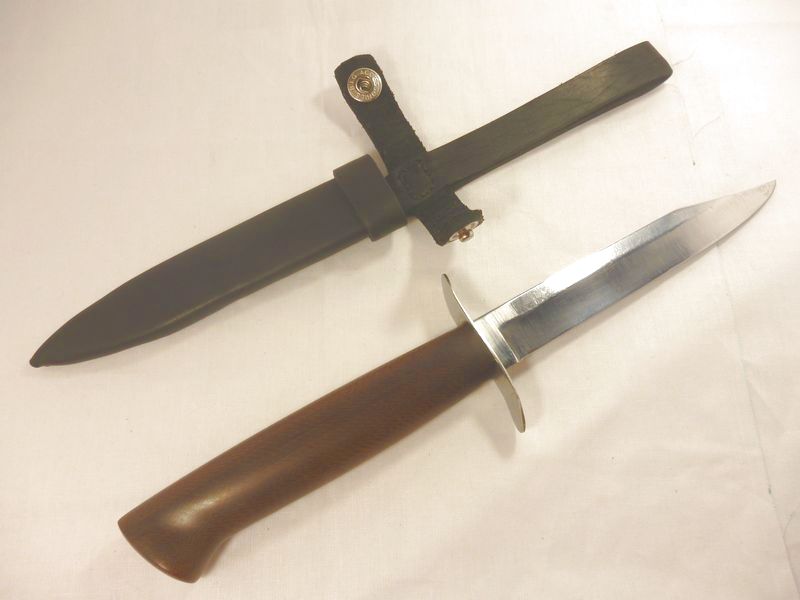

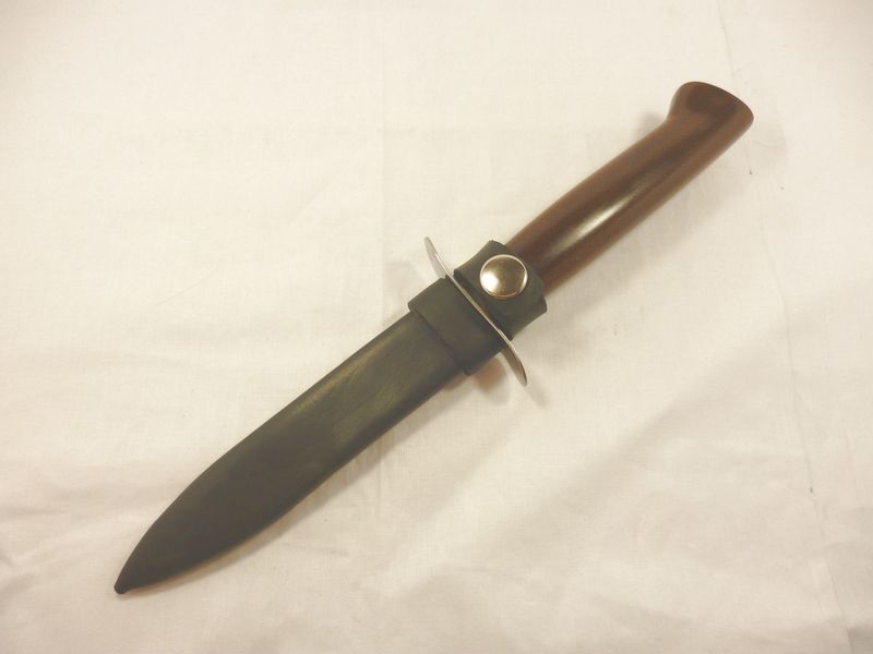

Всем привет!
Как- то раз, один знакомый, принёс мне предмет похожий на нож. Очень жалею, что не сфотографировал тогда это изделие. Наборная рукоять, данного творения, разболталась на хвостовике, и знакомый просил меня починить поделку. Я решил на рукояти девайса не останавливаться и перелопатил весь нож + сделал ему ножны.
Вот что получилось:
Сталь и твёрдость клинка неизвестна, но похожа на мягкую 40Х13;
Гарда из 1.5 мм нержавейки;
Рукоять из текстолита;
Монтаж всадной на ЭДП;
Общая длина 260 мм;
Длина клинка 135 мм;
Длина рукояти 125 мм;
Ширина клинка 20мм;
Толщина клинка 2.4 мм;
Спуски, вогнутые на 2/3 ширины клинка;
Сведение 0.5 мм;
Ножны кожаные;
Продукты режет, а больше ни на чём и не пробовал. Сегодня отдам знакомому. Посмотрим, что он мне скажет.
С уважением, Дмитрий Колотов.

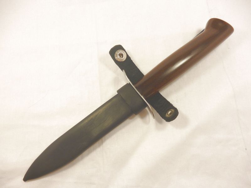

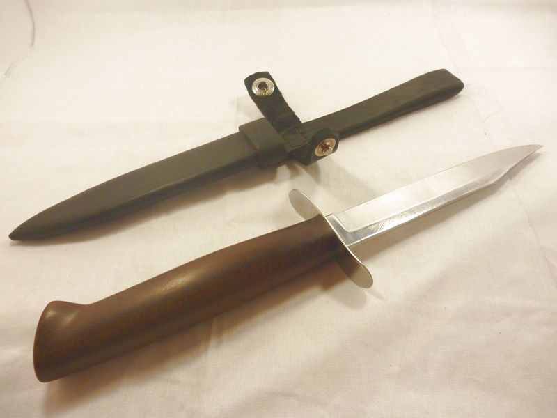

15 просмотров и никто не отписался. Ребят, если ерунда получилась, так и напишите. Я же для того и выставлял, что бы ваше мнение узнать. Желательно с указанием "Касяков". Мне же рости надо...

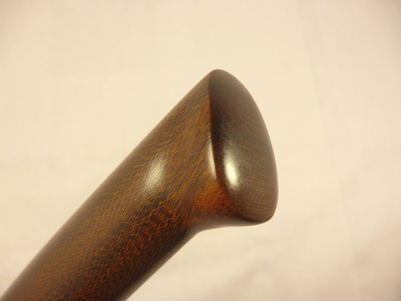

Дима, всё качественно. Тока рукоять в твоем стиле. Просится для кухонника.
 Заголовок сообщения: Re: Нож самодельный "По мотивам..."
СообщениеДобавлено: Ср ноя 05, 2014 18:01
Андрей, спасибо, что отписался!
Рукоять в моём стиле? В смысле? По материалам или по форме? Ты бы этому ножу какую рукоять сделал? На кухонник просится? Возможно... Я в последнее время к классическим кухонникам тяготею, с пластинчатым мантажём на трёх клёпках и т. д. Недавно Трамантиной Углеродкой обзавёлся - балдею...
4.JPG [ 50.1 КБ | Просмотров: 15456 ]
10.JPG [ 47.04 КБ | Просмотров: 15456 ]
11.JPG [ 44.75 КБ | Просмотров: 15456 ]
СообщениеДобавлено: Ср ноя 05, 2014 21:57
по форме
тож вылитый НР-40
вплоть до норвежского охотника
СообщениеДобавлено: Чт ноя 06, 2014 0:05

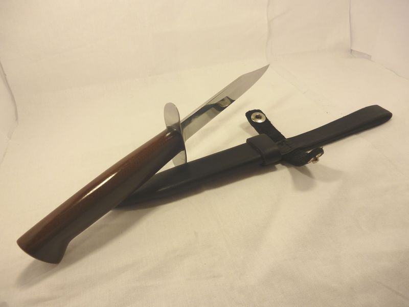

Нормальный нож в стиле НР. Жаль, что ножны видны только с одной стороны, интересно взглянуть на них с той стороны, где шов.
СообщениеДобавлено: Чт ноя 06, 2014 17:21
Во блин-н-н... а с другой то стороны я ножны и не сфоткал. Мой косяк...

Изображение если-бы рукоять как вот здесь, было-бы здорово :roll:, я имею ввиду форму, разумеется :wink: . Тогда-бы получилась неплохая реплика НР-40, а так что-то "с серединки-на-половинку".
СообщениеДобавлено: Чт ноя 06, 2014 21:41
ИМХО и помимо рукояти много отличий. Если бы брался копировать, то наверно что-то другое получилось бы, а так... получился нож "По мотивам..."
