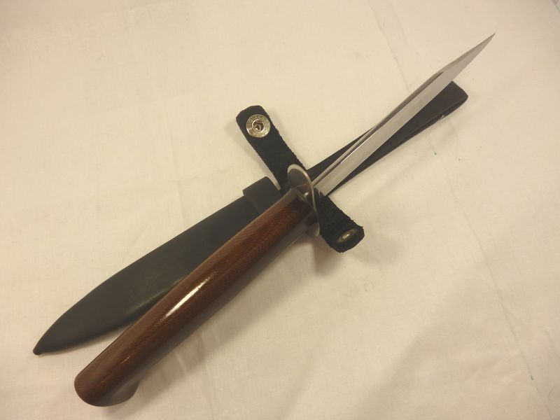

Всем привет!
Как- то раз, один знакомый, принёс мне предмет похожий на нож. Очень жалею, что не сфотографировал тогда это изделие. Наборная рукоять, данного творения, разболталась на хвостовике, и знакомый просил меня починить поделку. Я решил на рукояти девайса не останавливаться и перелопатил весь нож + сделал ему ножны.
Вот что получилось:
Сталь и твёрдость клинка неизвестна, но похожа на мягкую 40Х13;
Гарда из 1.5 мм нержавейки;
Рукоять из текстолита;
Монтаж всадной на ЭДП;
Общая длина 260 мм;
Длина клинка 135 мм;
Длина рукояти 125 мм;
Ширина клинка 20мм;
Толщина клинка 2.4 мм;
Спуски, вогнутые на 2/3 ширины клинка;
Сведение 0.5 мм;
Ножны кожаные;
Продукты режет, а больше ни на чём и не пробовал. Сегодня отдам знакомому. Посмотрим, что он мне скажет.
С уважением, Дмитрий Колотов.

Дима, всё качественно. Тока рукоять в твоем стиле. Просится для кухонника.

Андрей, спасибо, что отписался!
Рукоять в моём стиле? В смысле? По материалам или по форме? Ты бы этому ножу какую рукоять сделал? На кухонник просится? Возможно... Я в последнее время к классическим кухонникам тяготею, с пластинчатым мантажём на трёх клёпках и т. д. Недавно Трамантиной Углеродкой обзавёлся - балдею...
по форме
тож вылитый НР-40
вплоть до норвежского охотника

Нормальный нож в стиле НР. Жаль, что ножны видны только с одной стороны, интересно взглянуть на них с той стороны, где шов.

Во блин-н-н... а с другой то стороны я ножны и не сфоткал. Мой косяк...

Изображение если-бы рукоять как вот здесь, было-бы здорово :roll:, я имею ввиду форму, разумеется :wink: . Тогда-бы получилась неплохая реплика НР-40, а так что-то "с серединки-на-половинку".

ИМХО и помимо рукояти много отличий. Если бы брался копировать, то наверно что-то другое получилось бы, а так... получился нож "По мотивам..."
