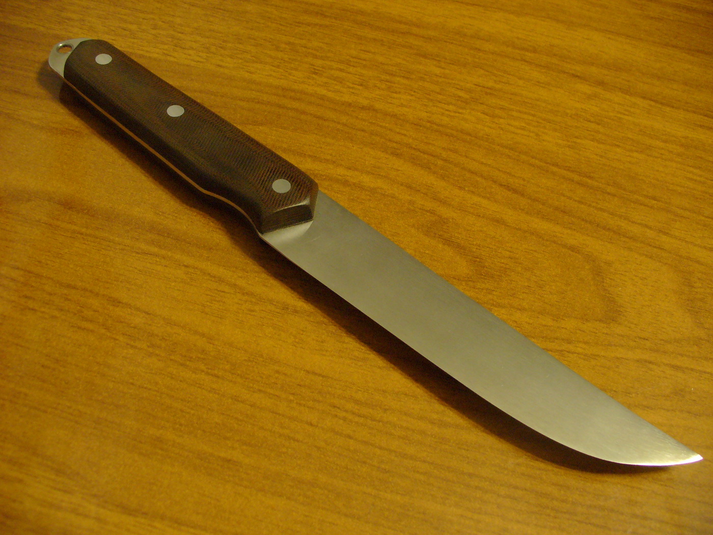

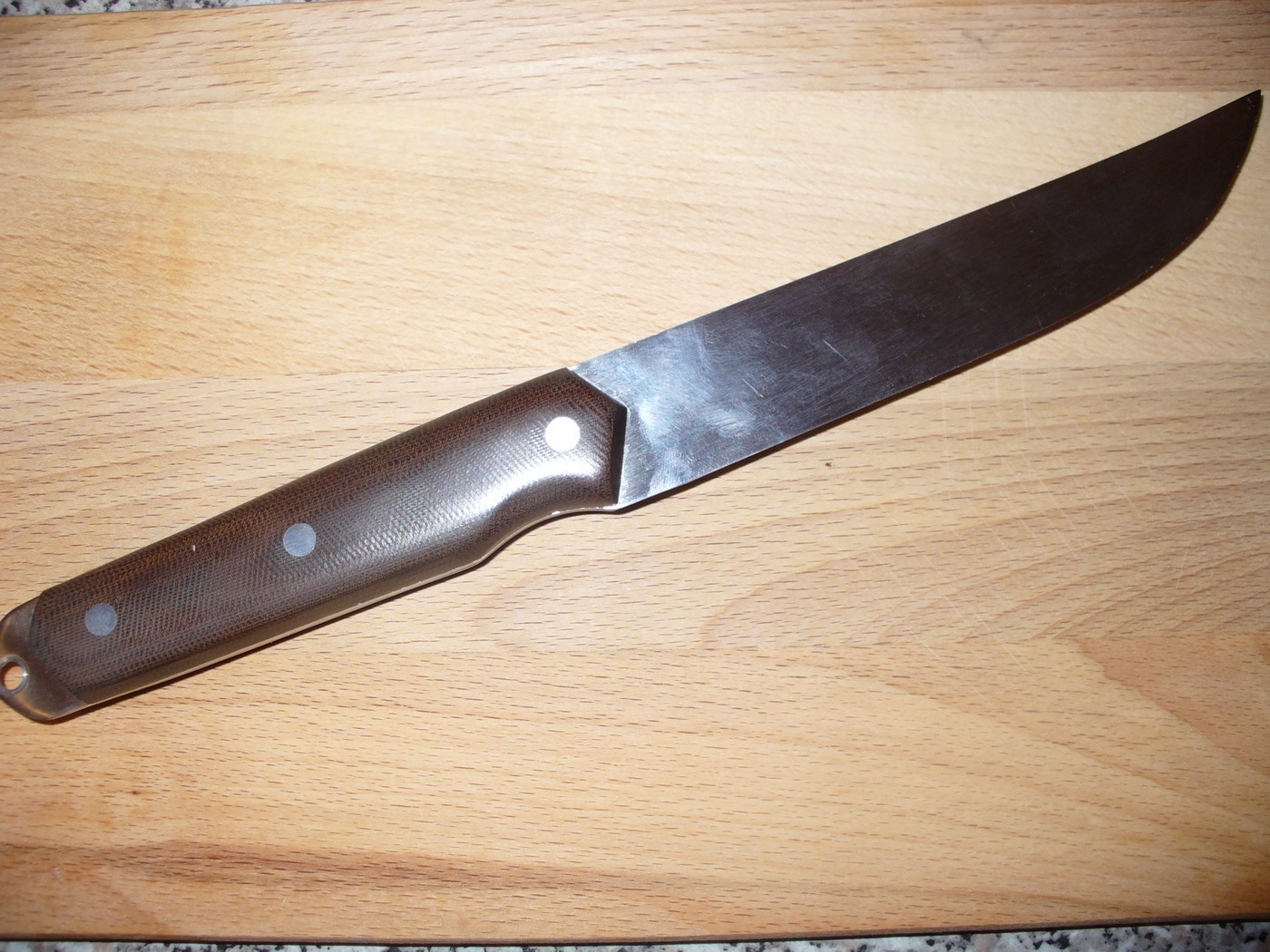

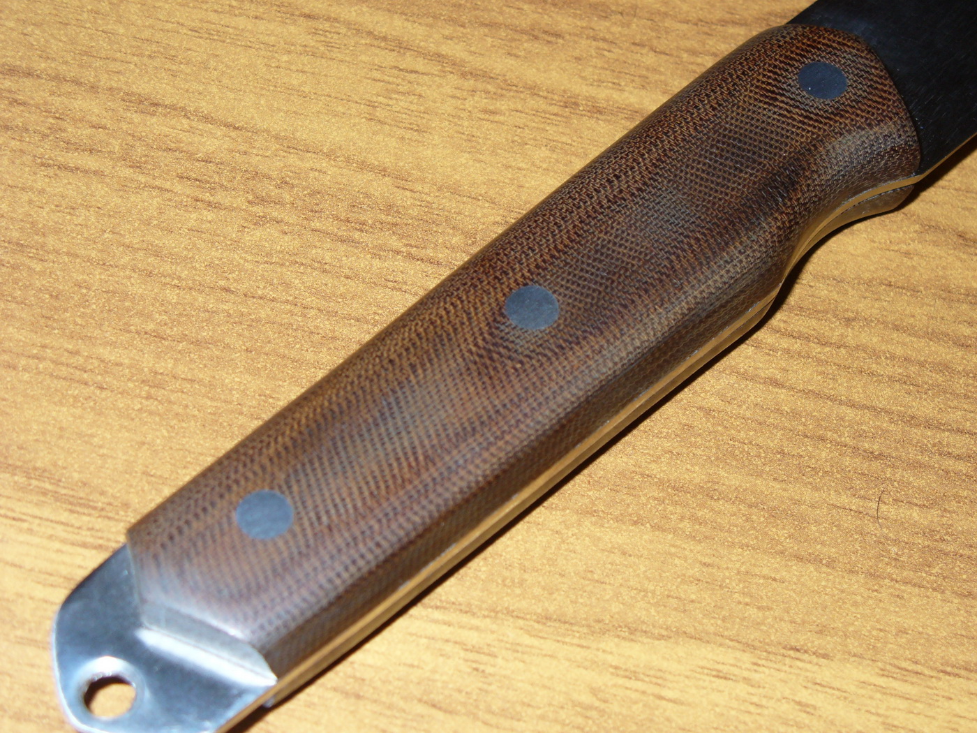

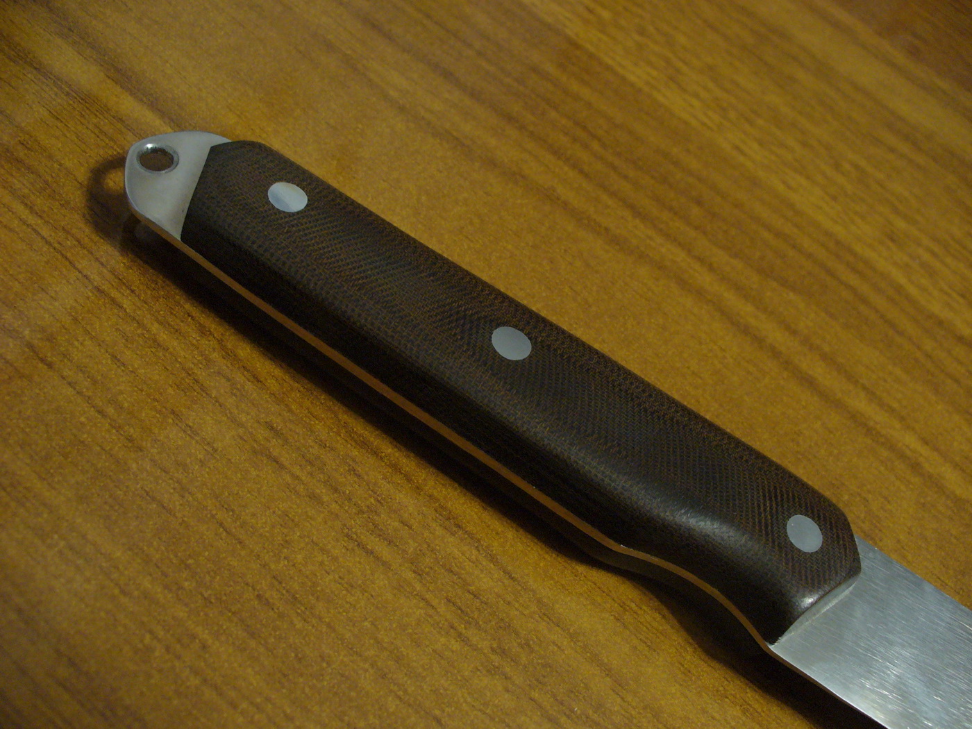

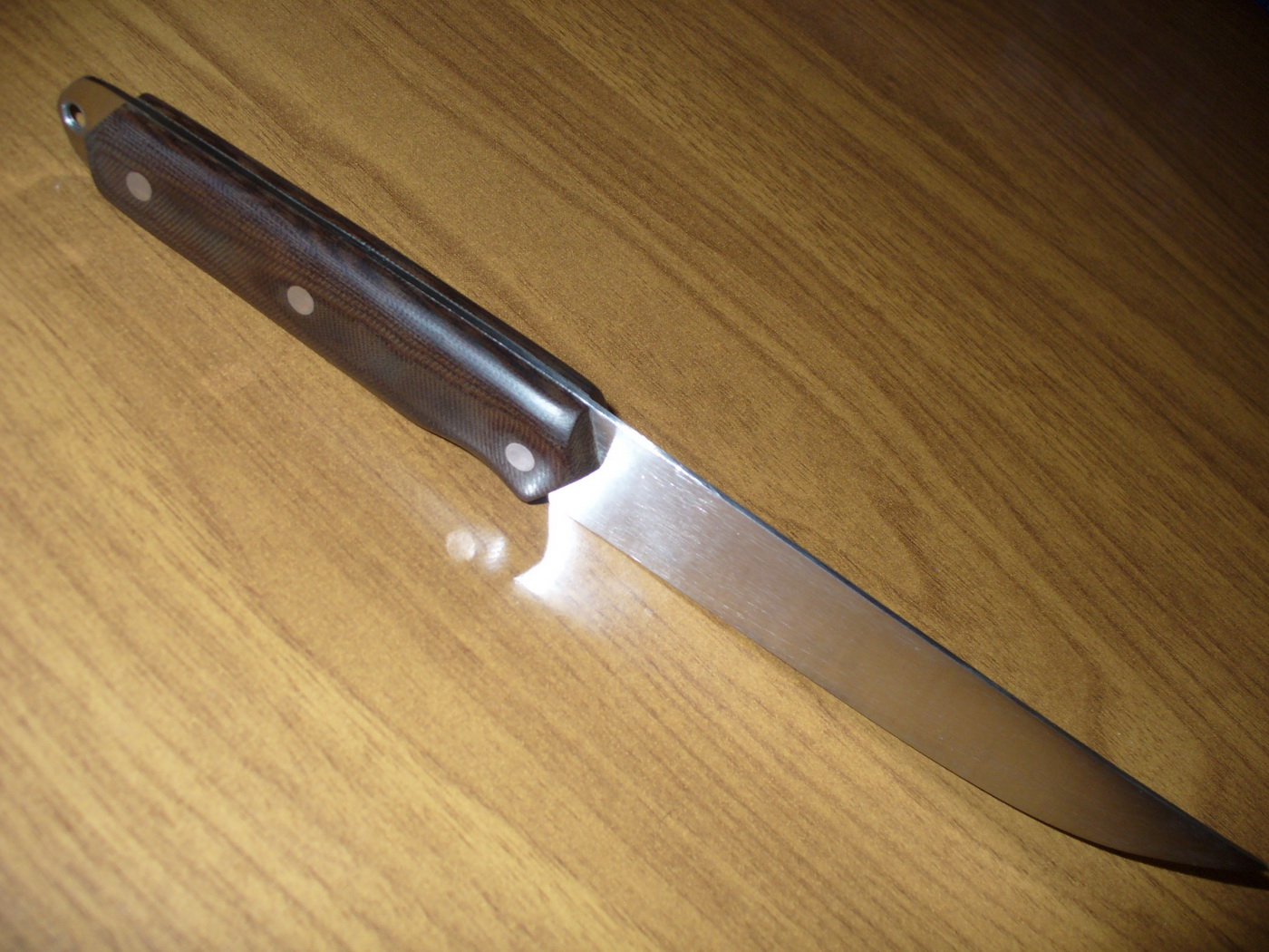

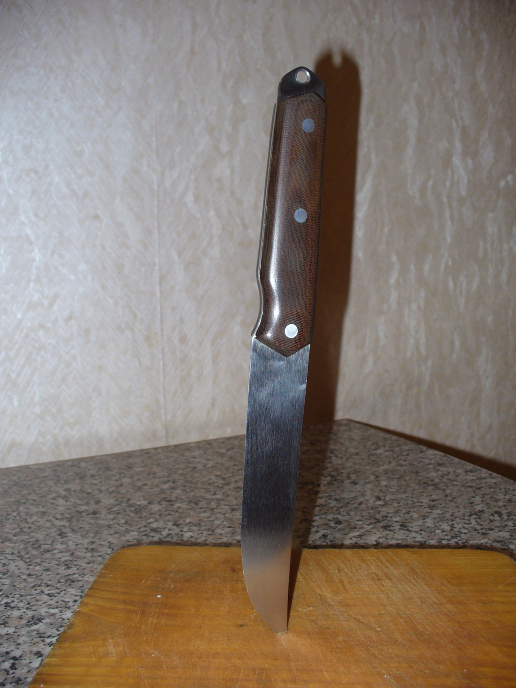

Сёдня на работе замучался ни чего не делать и решил сделать ножичег... Взял заготовочку 40х13 и за смену сваял...
Длинна клинка: 140мм.
Длинна ножа: 270мм.
Ширина клинка: 29мм.
Толщина обуха:2.2мм.
Спуски прямые,
Ручка: такстолит (блин, забыл,теперь это микарта...)

...очень понравился..элегантная простота....5!

Мне нравится.
Для такого короткого промежутка времени - отличная работа.
Ещё бы насечки, да фальшлезвие - было бы вообще идеально.

А для чего тут фальшлезвие? Клинок достаточно тонкий, вроде. И смотреться будет не очень, и легче станет совсем на чуть-чуть. Да и спуски не будут так "гладенько" выглядеть. Мне кажется, что фальшлезвие (да и насечки тоже) несколько неуместны. Так нож вполне лаконичен и строг. Мне нравится.

Фальшлезвие и насечки для меня одни из главных критериев в ноже.
Фальшлезвие придаёт хищный дизайн, который я так люблю, а насечки - удобность хвата.
Согласен, возможно, этому ножу они не особо подойдут.
Но я бы попробовал их добавить.

Классный кухонник-разборник

Хороший :D А чем спуски выводил, Лёш?

Привет Валер. Сначала наждак, потом на сверлильном, на деревянном круге со шкуркой.

Мне понравилось.Простой такой заводской кухонник.

Нормальный кухонник, только лучше бы в две смены и перед фотографированием отпечатки пальцев стереть :D :D :D А где такой красивый текстолит добывают?
Учту на будущее...
Такого га... Ой извините, текстолита, на Вазе полно... разной толщины... Труднее достать нормальный металл ( можно сказать не возможно) и нормальное дерево.

Вот поэтому наши машины все г...о. Да я не упрекаю, тащи с завода каждый гвоздь - ты здесь хозяин, а не гость. Вопрос не в краденном металле, вопрос в изделии, представленном на суд уважаемой публике. Если каждый самоделкин потащит сюда свои юношеские потуги, то форуму п..ц. Надо все же фильтровать шедевры, выходящие из-под своего напильника, и показывать лучшее, а не все подряд. Ну, взяли тонкий лист нержи, ободрали, приклепали текстолит, шлифанули и все за одну смену. И бегом хвастать. Скорость - не главное достоинство мастера, быстро только кошки еб..я.
