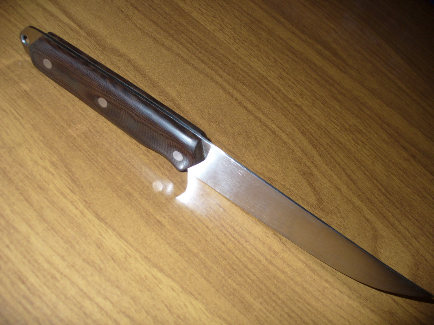

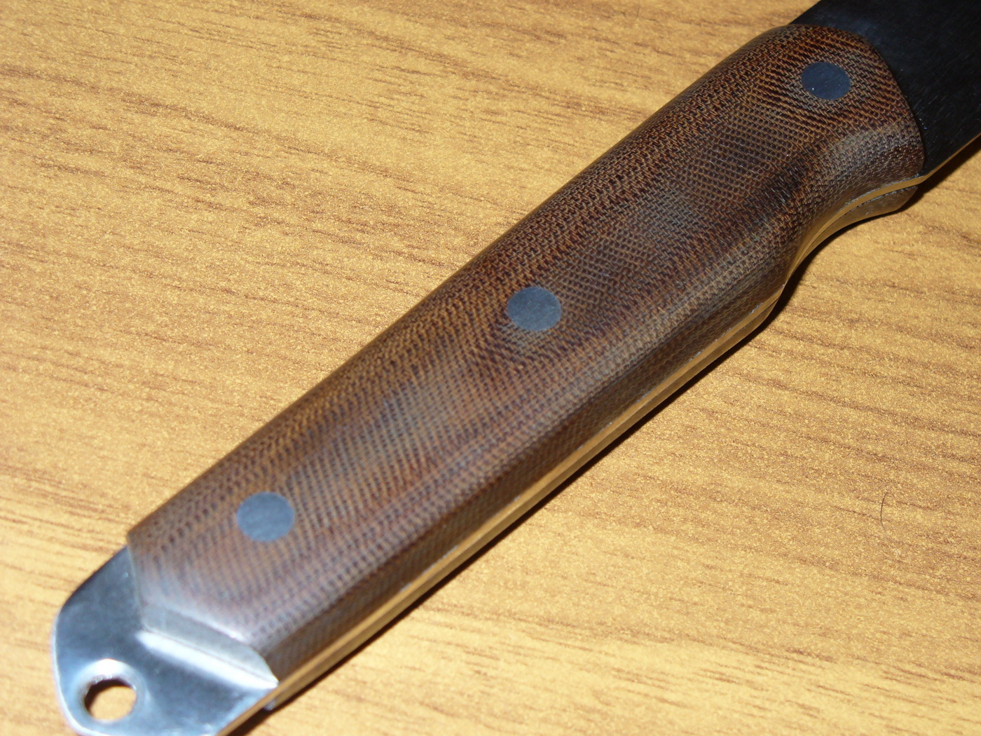

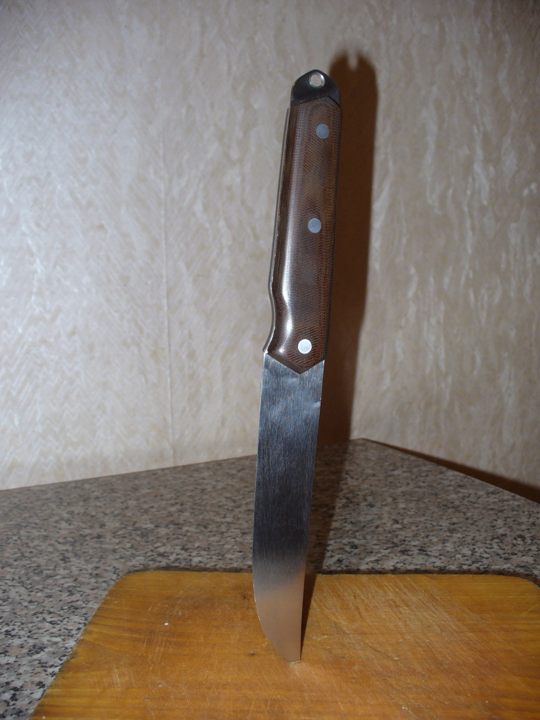

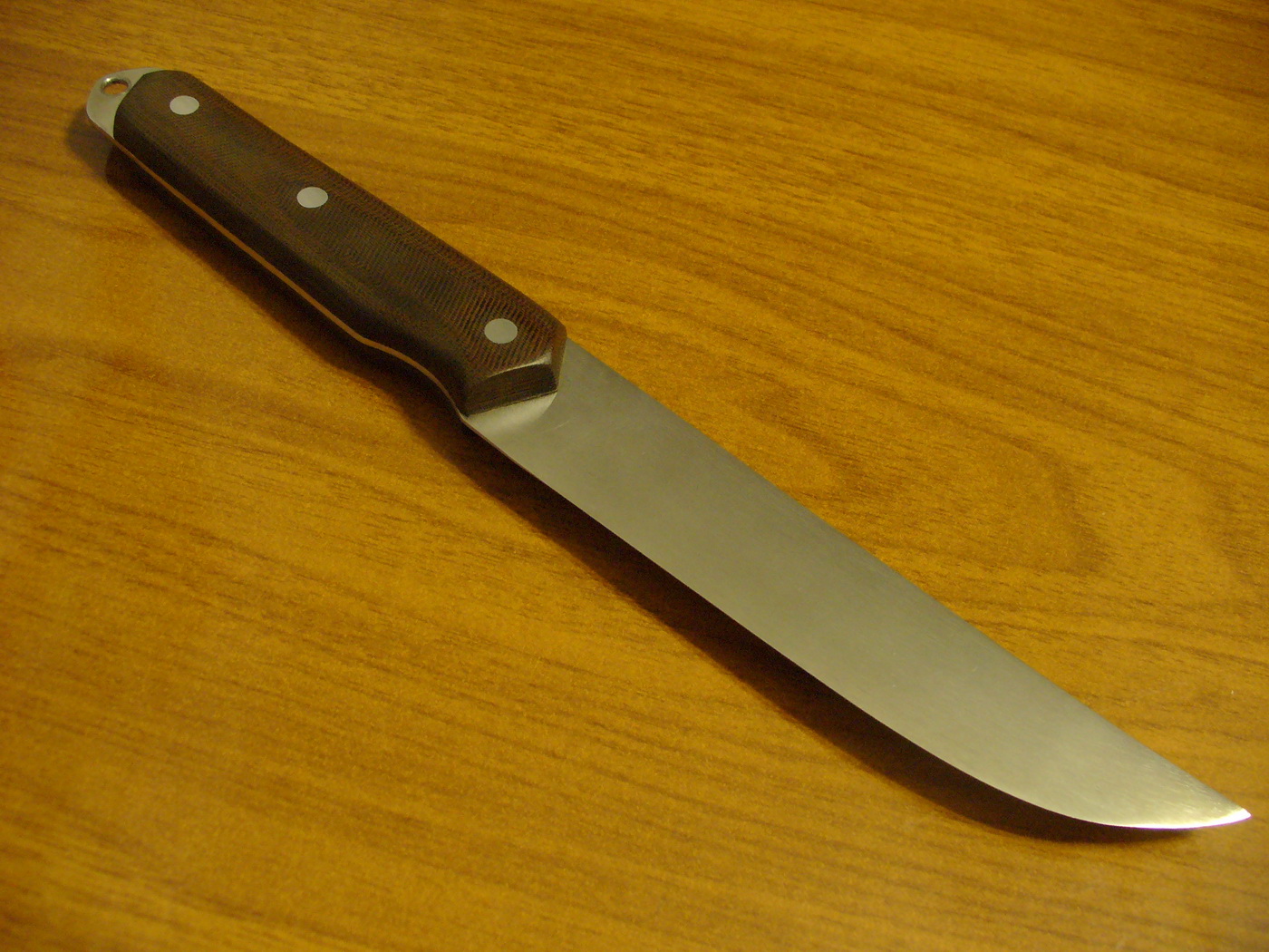

Сёдня на работе замучался ни чего не делать и решил сделать ножичег... Взял заготовочку 40х13 и за смену сваял...
Длинна клинка: 140мм.
Длинна ножа: 270мм.
Ширина клинка: 29мм.
Толщина обуха:2.2мм.
Спуски прямые,
Ручка: такстолит (блин, забыл,теперь это микарта...)
1.jpg [ 480.29 КБ | Просмотров: 16845 ]
2.jpg [ 457.18 КБ | Просмотров: 16843 ]
3.jpg [ 513.36 КБ | Просмотров: 16841 ]
4.jpg [ 514.77 КБ | Просмотров: 16849 ]
5.jpg [ 653.16 КБ | Просмотров: 16836 ]
P1050523.jpg [ 381.21 КБ | Просмотров: 16838 ]

...очень понравился..элегантная простота....5!

Мне нравится.
Для такого короткого промежутка времени - отличная работа.
Ещё бы насечки, да фальшлезвие - было бы вообще идеально.
Cesare
 Заголовок сообщения: Re: От нечего делать...
СообщениеДобавлено: Вс май 03, 2009 23:45
А для чего тут фальшлезвие? Клинок достаточно тонкий, вроде. И смотреться будет не очень, и легче станет совсем на чуть-чуть. Да и спуски не будут так "гладенько" выглядеть. Мне кажется, что фальшлезвие (да и насечки тоже) несколько неуместны. Так нож вполне лаконичен и строг. Мне нравится.

Cesare
Фальшлезвие и насечки для меня одни из главных критериев в ноже.
Фальшлезвие придаёт хищный дизайн, который я так люблю, а насечки - удобность хвата.
Согласен, возможно, этому ножу они не особо подойдут.
Но я бы попробовал их добавить.

Хороший :D А чем спуски выводил, Лёш?

Привет Валер. Сначала наждак, потом на сверлильном, на деревянном круге со шкуркой.
