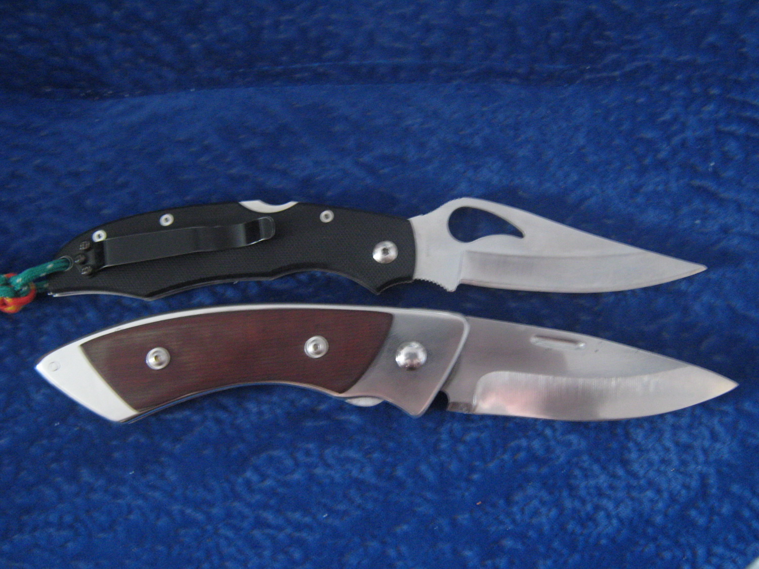

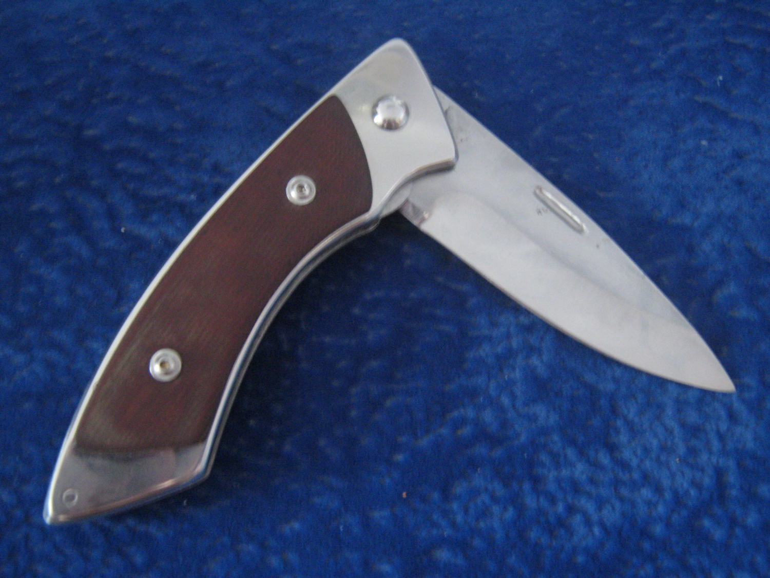

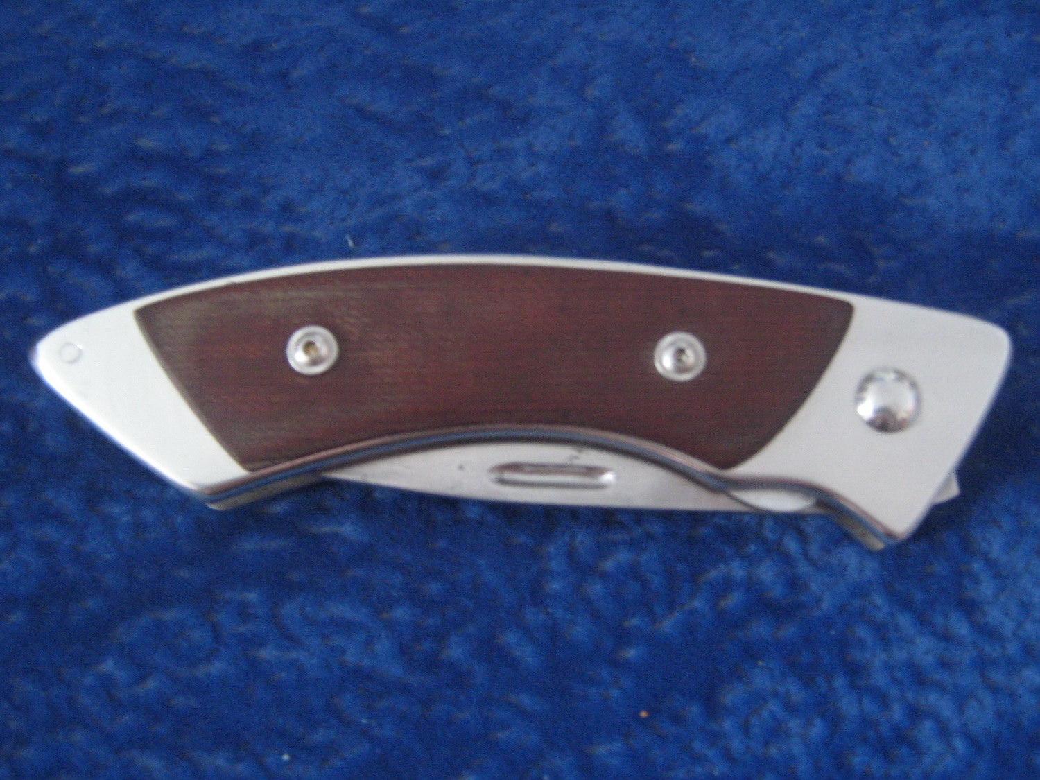

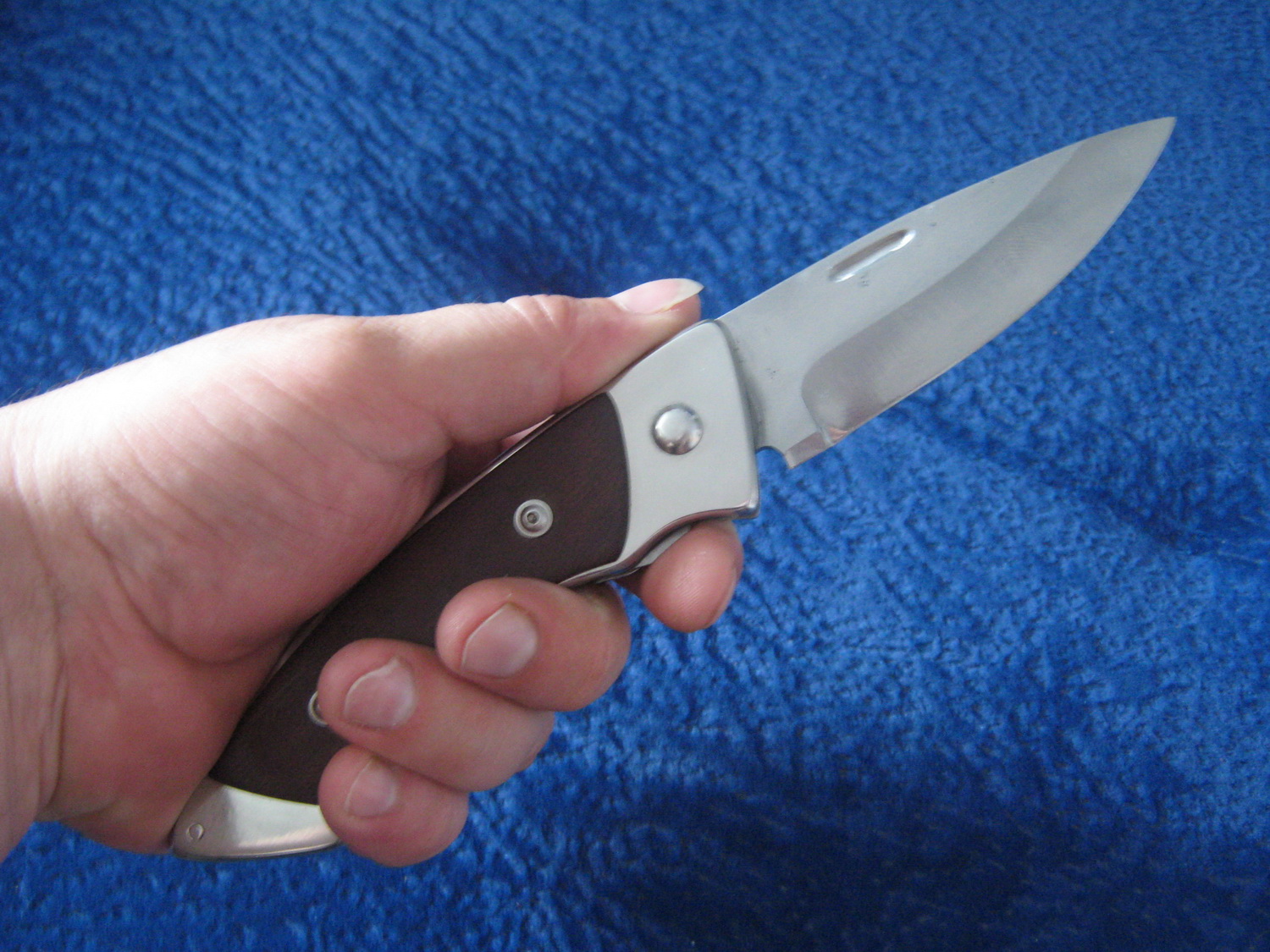

Представляю на суд первый опыт моего свояка, в изготовлении фолдеров.
Сталь на клине , та, Валерина которую любезно раздовал на форуме ( нож фуганка).
Длинна ножа: 230 мм.
Клин:
длинна: 90 мм .
наиб. ширина: 30 мм.
в обухе: 3.5 мм.
подвод к РК: 0.5 мм.
заточка РК: 30 градусов.
спуски вогнутые на 50 % клина.
Замок: лайнер, 1 мм
Ручка:
Длинна: 140 мм.
ширина: 17 мм.
плашки нержа, полностью разборные. Накладки такст... блин, МИКАРТА.
Строго не судить, первый опыт....

суд отменяется, присяжные оправдывают) зачет)
Ferd
 Заголовок сообщения: Re: Первый складень моего свояка.
СообщениеДобавлено: Вс июн 21, 2009 18:36
Молодец свояк :)
СообщениеДобавлено: Вс июн 21, 2009 19:20
Ё! :shock:
Не прочитал бы что самоделка, принял бы за фабричный.
Parmenio
СообщениеДобавлено: Вс июн 21, 2009 19:29
Сообщения: 228
Откуда: г. Петрозаводск
Красивый ножичек.
СообщениеДобавлено: Вс июн 21, 2009 19:40
Дизайн очень неплохой, исполнение, насколько можно судить по фото, тоже на уровне.. :)
Свояку поздравления!
СообщениеДобавлено: Вс июн 21, 2009 19:56
Нож будет продоваться...
Hackio
СообщениеДобавлено: Вс июн 21, 2009 20:10
Ваш каждый новый складной нож всё лучше и лучше! :)
Желаю вам дальнейших успехов! :)
Единственный минус - лайнер (это ведь он?) торчит.
Мне этот нож слегка напоминает альфа хантер серии от Бака.
СообщениеДобавлено: Вс июн 21, 2009 20:14
Это не мой... Это моего свояка...
СообщениеДобавлено: Вс июн 21, 2009 20:59
Блин, какой ладный складный :) А ещё кара-кара с тюнингованным лезвием зачётная. Я её когда в живую видел, не очень понял, что к чему. А вот на фотке видно :lol:
Hackio
СообщениеДобавлено: Вс июн 21, 2009 21:24
Ойй :oops:
Извиняюсь, читал быстро :oops:
СообщениеДобавлено: Пн июн 22, 2009 9:00
Всем привет!
Дизайн ножа не понравился, а по исполнению...трудно по фоткам судить, надо в руках подержать. Лёша жди в гости.
С уважением, Дмитрий К.
Максим
СообщениеДобавлено: Пн июн 22, 2009 10:11
+1. И ещё: а чего шпенёк под "однорукий" не сделал? Выемка под ногоь слегка не в тему ИМХО. А так - очень качественно и добротно сделанный нож. Тем более складень. Эо круто! Поздравляю!
СообщениеДобавлено: Пн июн 22, 2009 10:19
судя по дизайну, шпенек там просто некуда ставить.
СообщениеДобавлено: Пн июн 22, 2009 17:59
Всем привет!
У меня его нет. Свояк принёс и попросил на распинание выставить.
СообщениеДобавлено: Пн июн 22, 2009 18:01
Правильно...
ROMAZI
СообщениеДобавлено: Вт июн 23, 2009 7:24
Зачётноо... мне оч. понравился нож...
ROMAZI
СообщениеДобавлено: Вт июн 23, 2009 7:30
Заметил, что будет продаваться.....
интересна цена вопроса... :?: :?: :?:
я никогда не делал раскладух....и наверно не смогу...для этого небось талант нужен....
или 3 руки :D ...
а может стоит и попробовать... да негде пока :(
СообщениеДобавлено: Вт июн 23, 2009 18:42
Лайнер тонковат и далеко заходит. А износ его еще подточит. А так нож ничего такой.
