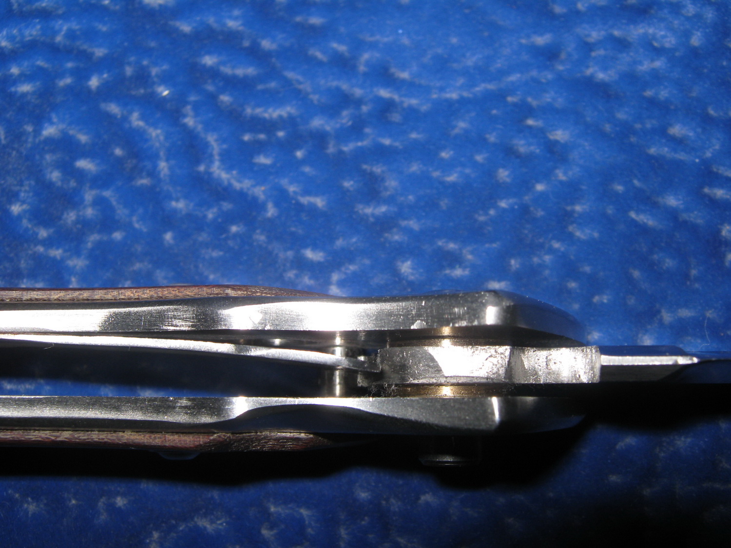

Представляю на суд первый опыт моего свояка, в изготовлении фолдеров.
Сталь на клине , та, Валерина которую любезно раздовал на форуме ( нож фуганка).
Длинна ножа: 230 мм.
Клин:
длинна: 90 мм .
наиб. ширина: 30 мм.
в обухе: 3.5 мм.
подвод к РК: 0.5 мм.
заточка РК: 30 градусов.
спуски вогнутые на 50 % клина.
Замок: лайнер, 1 мм
Ручка:
Длинна: 140 мм.
ширина: 17 мм.
плашки нержа, полностью разборные. Накладки такст... блин, МИКАРТА.
Строго не судить, первый опыт....

Единственный минус - лайнер (это ведь он?) торчит.
Мне этот нож слегка напоминает альфа хантер серии от Бака.
+1. И ещё: а чего шпенёк под "однорукий" не сделал? Выемка под ногоь слегка не в тему ИМХО. А так - очень качественно и добротно сделанный нож. Тем более складень. Эо круто! Поздравляю!
судя по дизайну, шпенек там просто некуда ставить.

Лайнер тонковат и далеко заходит. А износ его еще подточит. А так нож ничего такой.
