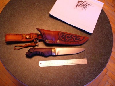

Вот решил всётаки исправить нож который месяца 1,5 выкладывал в теме "кто что скажет",освежим тех данные :клинок 95Х18 ковка 125х28х2,8 +хвостовик70мм,латунь 15мм по длинне рукоятки,амарант(пропи тан-натёрт :mrgreen: ) 100мм по длинне до носа собаки,монтаж всадной,ножны тоже новые,(извиняюсь что клепки на подвесе не хватает,вечерком поставлю-просто кончились) итак- съёмный подвес,пропитанная кожа,ну, и сами видите,....сегодня завтра появится в барахолке...как и всем дэнги нужны :D

Интересный получился пес. Ножны - просто класс! и подвес отличный. Как наносили орнамент? Тиснение, выжигание или краска? По фотографии не совсем ясно.
 Заголовок сообщения: Re: Работа над ошибками,или просто апгрейт)))
СообщениеДобавлено: Пт дек 25, 2009 14:14
выжигание, после удачных ножен на финку , на все ножы, ножны перешил :D :D
СообщениеДобавлено: Пт дек 25, 2009 14:21
Вот кстати ссылка на этот же нож,( viewtopic.php?f=6&t=6471 ) ,или найди 4 отличия :mrgreen: :mrgreen: :mrgreen:
СообщениеДобавлено: Пт дек 25, 2009 14:36
выжигание,
Прстите, чем выжигали? Паяльником или эл.выжигателем?
СообщениеДобавлено: Пт дек 25, 2009 14:37
выжигание,
эл.выжигателем

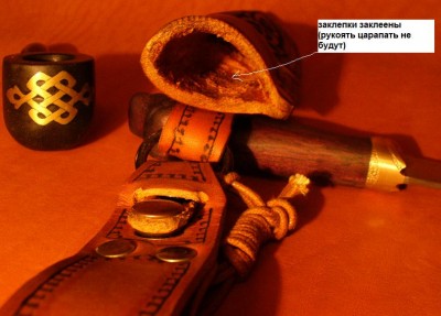

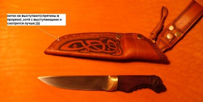

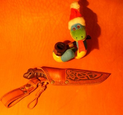

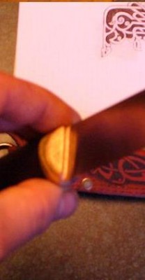

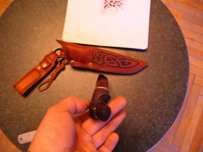

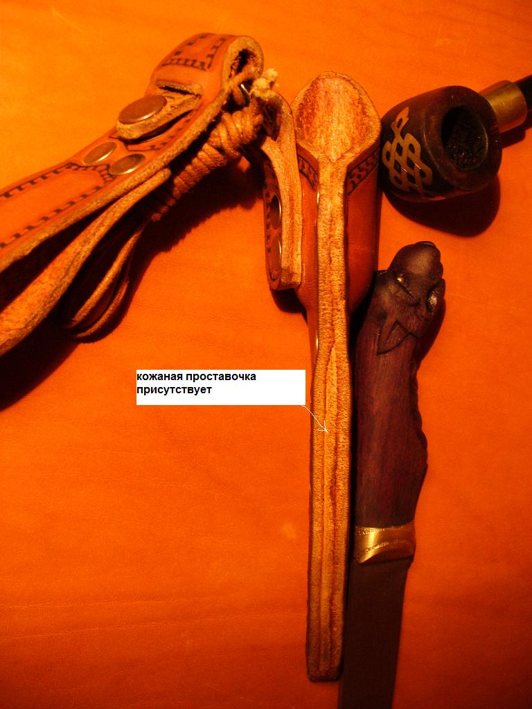

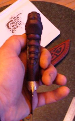

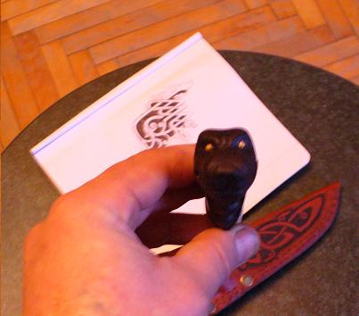

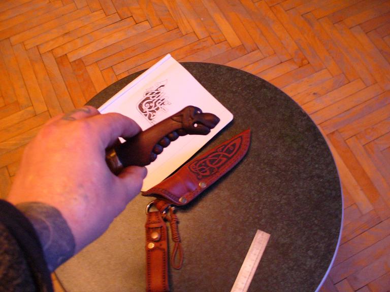

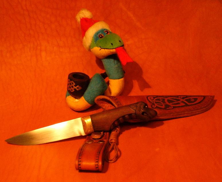

Ну вот забил последнюю заклепку,у добавил несколько фот,с коментами отвечающими на некоторые вопросы
