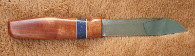

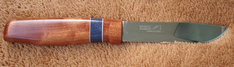

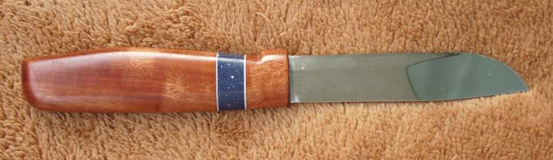

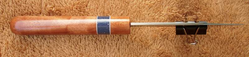

Один из сделанных для кухни :
Клинок MORA 120х23х2,5мм ярра(или абаку)/фибра/кореан/масло для полок/с.шеллак

Нормальный такой кухонник. Ножны к нему и можно не только на кухне... Молодец.
 Заголовок сообщения: Re: Кухонное настроение
СообщениеДобавлено: Ср июл 01, 2009 22:19
Очень хорошо получилось. Аккуратненько. Мне нравится

1. А что такое ярра?
2. А почему так красяво блестит?
MyT
СообщениеДобавлено: Ср июл 01, 2009 23:08
Ярра и абаку- дерева из иностранных, а блестит как обычно, просто нормально доведенный финиш рукоятки. Я в принципе, все свои ножи довожу до блестючести:)
