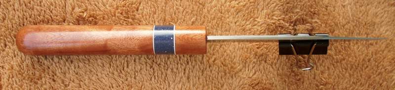

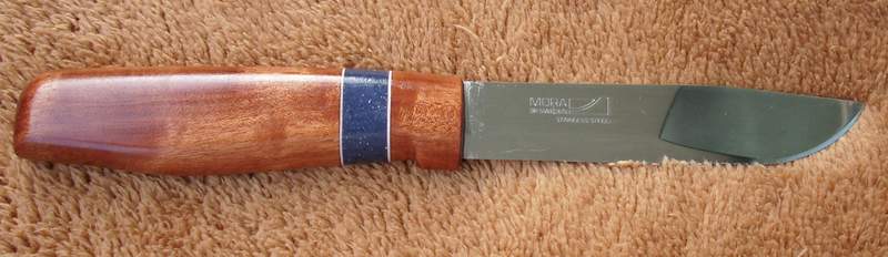

Один из сделанных для кухни :
Клинок MORA 120х23х2,5мм ярра(или абаку)/фибра/кореан/масло для полок/с.шеллак
IMG_0353_.JPG [ 31.76 КБ | Просмотров: 7764 ]
IMG_0354_.JPG [ 29.95 КБ | Просмотров: 7764 ]
IMG_0355_.JPG [ 27.52 КБ | Просмотров: 7764 ]

Нормальный такой кухонник. Ножны к нему и можно не только на кухне... Молодец.

Очень хорошо получилось. Аккуратненько. Мне нравится

Нормальный такой кухонничек)

1. А что такое ярра?
2. А почему так красяво блестит?

Ярра и абаку- дерева из иностранных, а блестит как обычно, просто нормально доведенный финиш рукоятки. Я в принципе, все свои ножи довожу до блестючести:)

Это мне ещё только предстоит освоить :oops: Если есть ссылочка на последовательность действий, буду благодарен. А то я только на Зади и читал про это...

гг...ну я на зади живу :) Кстати, не как реклама, но по ножеделанию зади мой любимый ресурс, имхо подчерпнул от туда море полезных секретов:) Про финиш, порядок полировки простой - шкурки от 120 до 1000 минимум, где-то после 400 начинаю делать хитро - прошкурил 400, потом протер спиртом, потом снова прошкурил 400...ну и аналогично на следуюющий номер шкурки. Хитрость такая нужна для убирания ворса дерева. Ну и с пропитками есть хитрости- типа пропитал масло для полок и пауза в 2 недели, если усело , снова полировка от 400 де то ..... Главное - нож не терпит суеты, у меня на нож, в среднем, уходит не меньше месяца, тут все зависит от материалов. С материалами поможет только практика, я теперь просто вижу какие ножи нуна выдержать в отстойнике для усадки, а какие уже не будут усаживаться.
