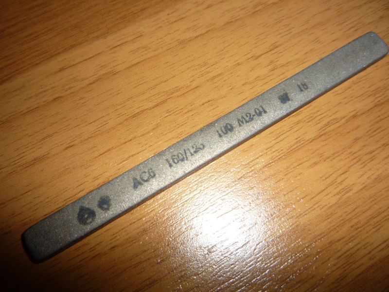

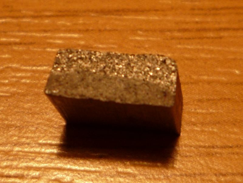

Качество СССР. Паспорт, ОТК и прочие совдеповские прибамбасы. Китай пущай отдохнет пока. Алмазы присутствуют в самой структуре связующего вещества. Не напыление!

Есть такие на птичке, да и за стописят можно заказть, с завода вынесут. Вот вопрос: можно в бруске просверлить пару отверстий? Это я к тому, что думаю об адаптации этих хонов под Лански

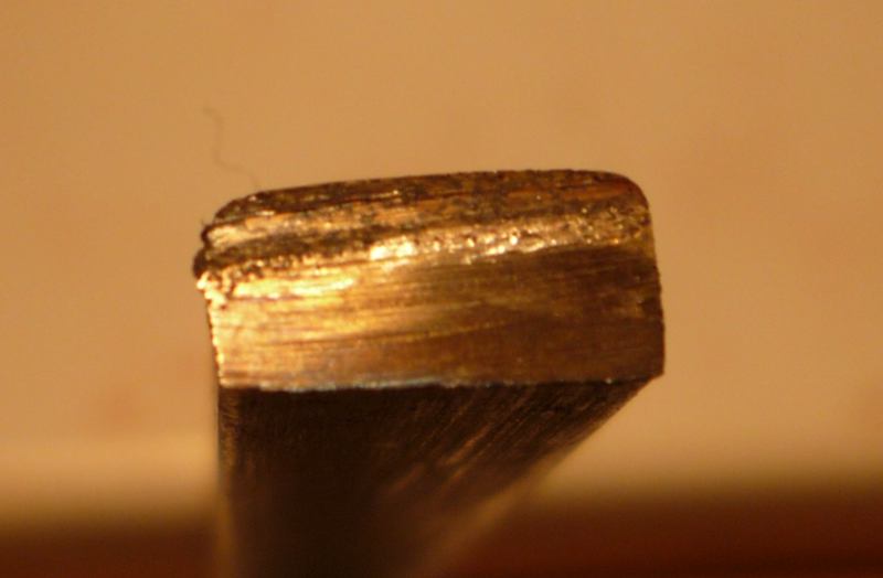

Сомневаюсь, но попытка не пытка. Я болгаркой пилил, 12мм круга сжег, чтоб перепилить сечение 2х4 мм алмазоносного слоя. Думаю сверло затупится мгновенно. Сверлом просверлить металлическю основу. А сам алм. слой достаточно хрупкий. Аккуратно пробить чем нибудь, а потом уже оформить сверлом края чуть чуть.

Купил сегодня по случаю 3 штуки. Взял разные. Думал они мало отличаться будут, но ошибся. На брусках такие маркировки (маркировка не заводская, написана черным маркером):
1) ГЗК АС6 160/125 4 М5-01 №95
2) ... 315/250 М5-0 №... -эта маркировка плохо видна, но он сильнее всего снимает металл
3) ГЗК АС6 20/16 (или 14, дальше маркировка вообще не видна) -этот самый финишный, связка с явным приобладанием меди.
Там были еще другие. Подскажите какие лучше выбрать. Может кто ссылочку сбросит как в маркировках разобраться?
