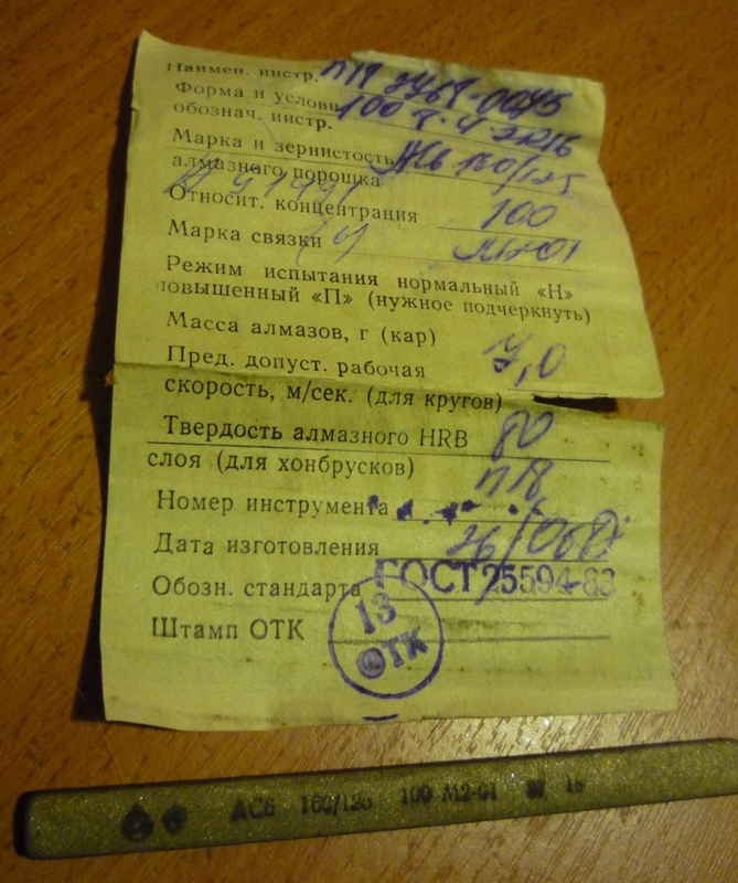

Качество СССР. Паспорт, ОТК и прочие совдеповские прибамбасы. Китай пущай отдохнет пока. Алмазы присутствуют в самой структуре связующего вещества. Не напыление!
1.jpg [ 401.45 КБ | Просмотров: 13858 ]
2.jpg [ 409.87 КБ | Просмотров: 13858 ]
3.jpg [ 440.89 КБ | Просмотров: 13858 ]
4.jpg [ 55.27 КБ | Просмотров: 13858 ]
5.jpg [ 87.23 КБ | Просмотров: 13858 ]

Есть такие на птичке, да и за стописят можно заказть, с завода вынесут. Вот вопрос: можно в бруске просверлить пару отверстий? Это я к тому, что думаю об адаптации этих хонов под Лански
Belozeroff
 Заголовок сообщения: Re: Алмазный абразив
СообщениеДобавлено: Вт июл 07, 2009 23:07
Сомневаюсь, но попытка не пытка. Я болгаркой пилил, 12мм круга сжег, чтоб перепилить сечение 2х4 мм алмазоносного слоя. Думаю сверло затупится мгновенно. Сверлом просверлить металлическю основу. А сам алм. слой достаточно хрупкий. Аккуратно пробить чем нибудь, а потом уже оформить сверлом края чуть чуть.

Если спописят это в мл, то нормально. А если это рубли, то рвачи они у Вас. У нас на блошином рынке узкие =1,05$, широкие =1,75$.
Купил сегодня по случаю 3 штуки. Взял разные. Думал они мало отличаться будут, но ошибся. На брусках такие маркировки (маркировка не заводская, написана черным маркером):
1) ГЗК АС6 160/125 4 М5-01 №95
2) ... 315/250 М5-0 №... -эта маркировка плохо видна, но он сильнее всего снимает металл
3) ГЗК АС6 20/16 (или 14, дальше маркировка вообще не видна) -этот самый финишный, связка с явным приобладанием меди.
Там были еще другие. Подскажите какие лучше выбрать. Может кто ссылочку сбросит как в маркировках разобраться?
СообщениеДобавлено: Пн июл 13, 2009 22:13
Это мне Андрей 72 кинул, делюсь. Надеюсь, он не будет против
http://tsn-masterskaya.narod.ru/Abraziv ... rument.htm
