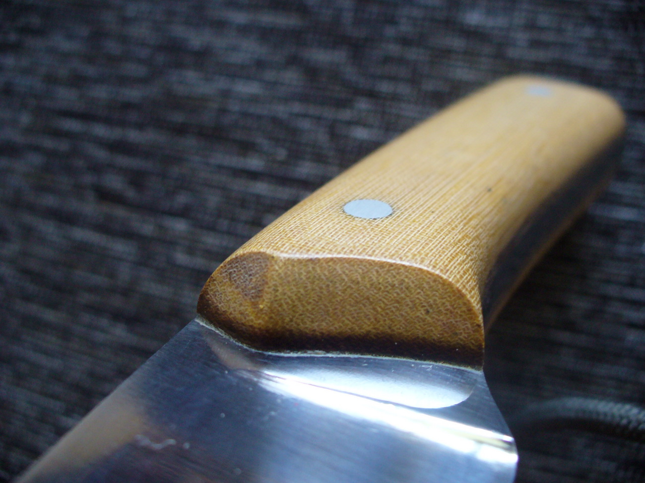

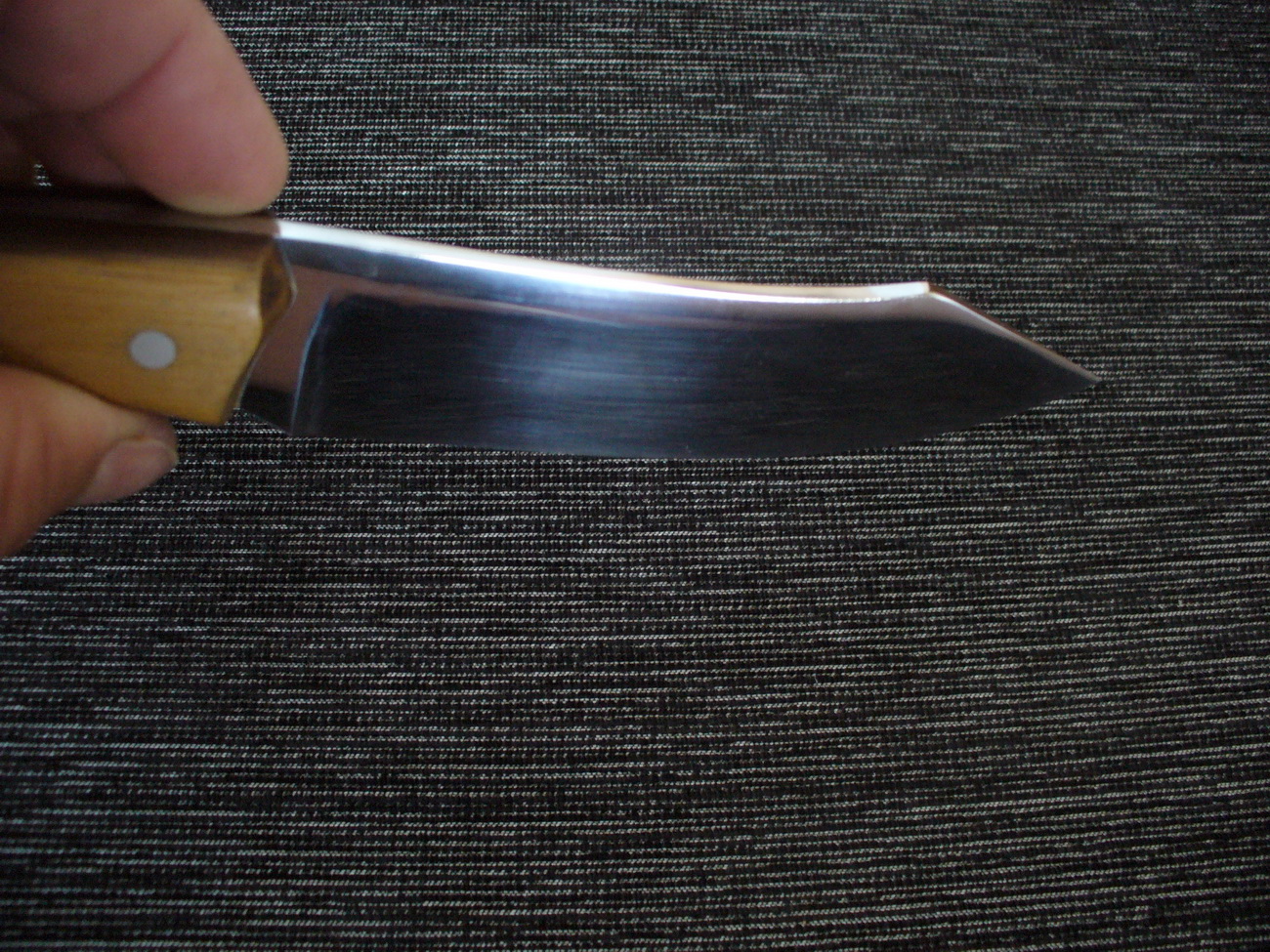

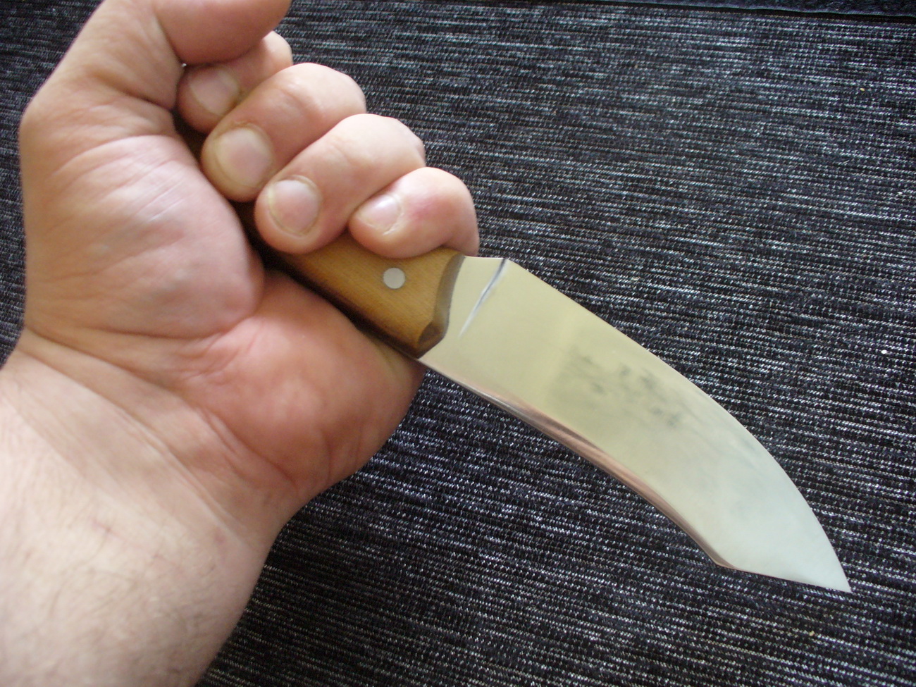

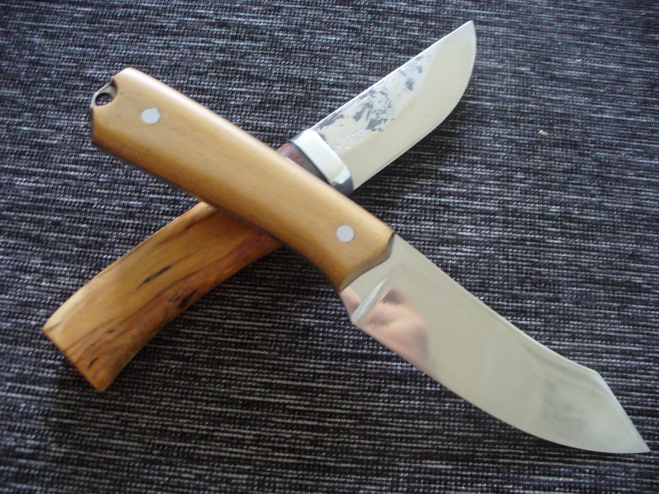

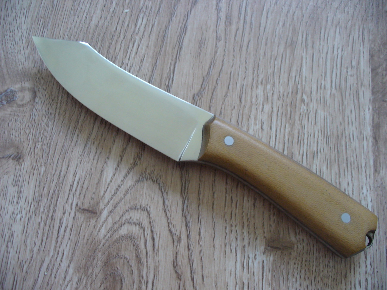

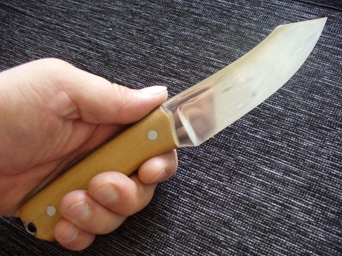

Доброго дня.

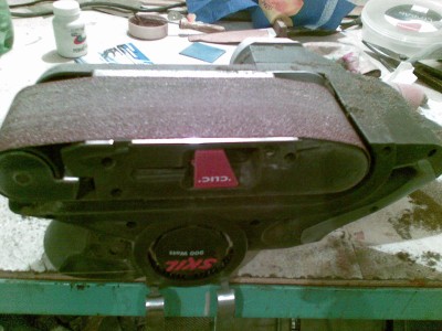

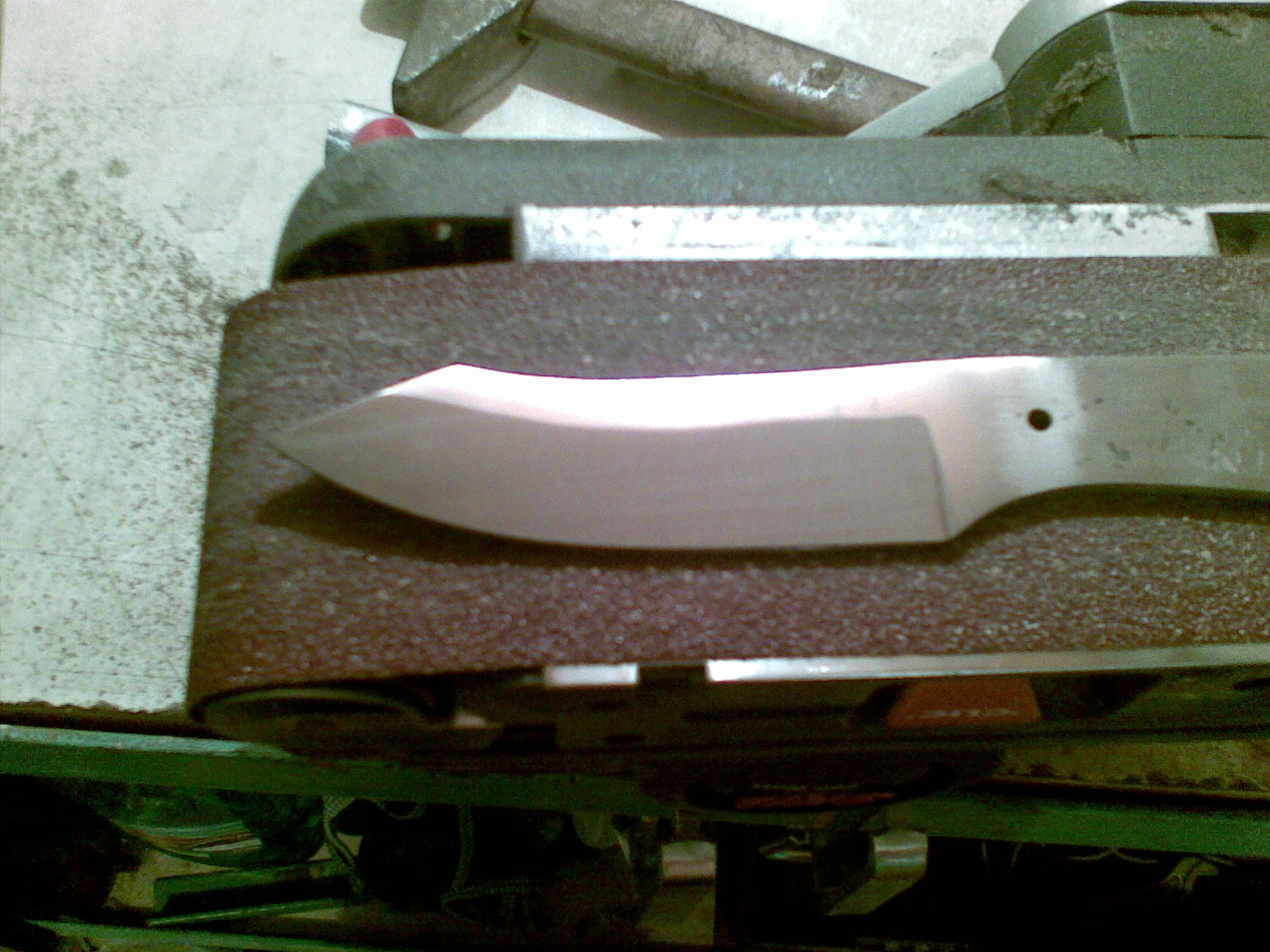

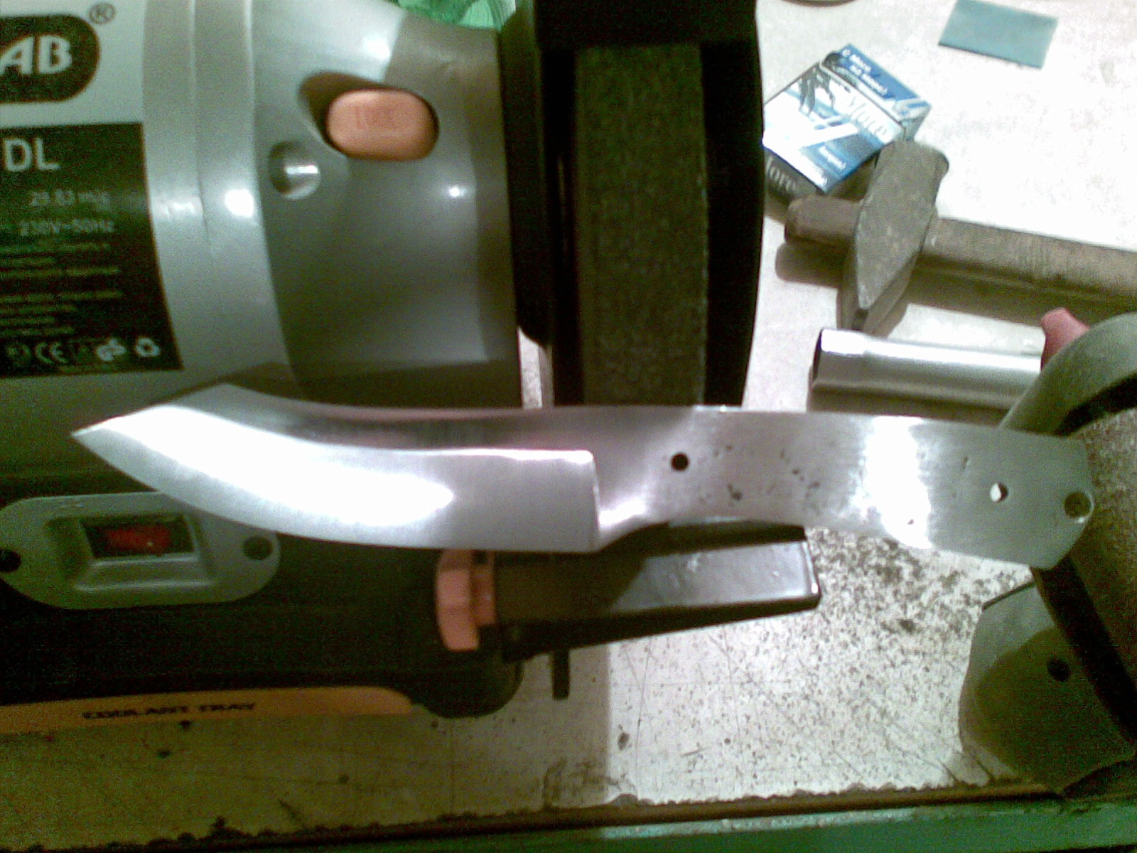

Недавно купил себе ленточную шлифовалку. Сразу же приспособил её к верстаку и начал учиться на ней работать.
Взял пластину (кованую) 65х13. Ковал не я, дал знакомый (где он нашёл 65х13, остаётся секретом, но недоверять ему нельзя). И понеслось...

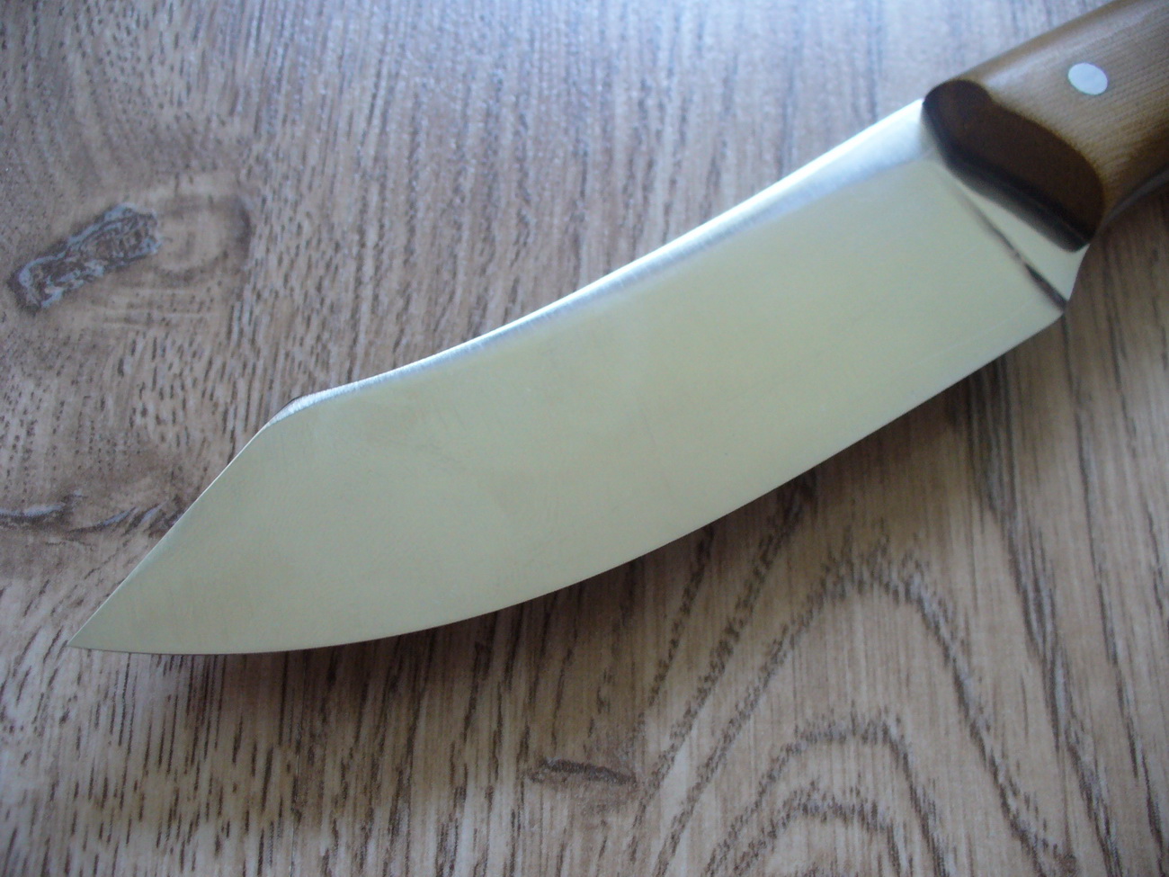

Ну и вот что получилось.
Клин.
Длинна: 112 мм.
Ширина: 32 мм.
Толщина: 4 мм.
подвод к РК: 0.6 мм.

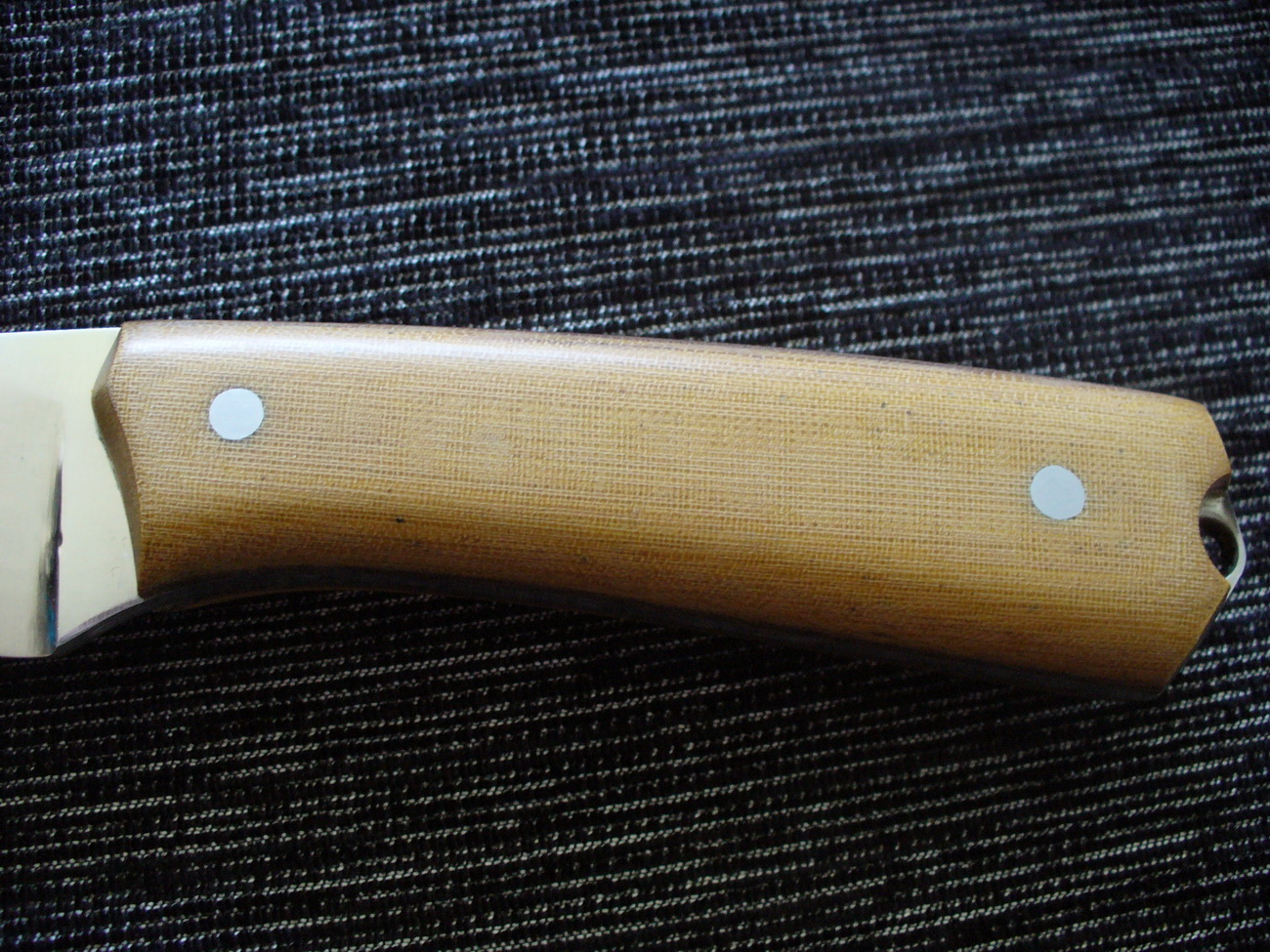

Рукоять.
Тексолит.
Длинна: 114 мм.
Толщина: 22 мм.
Комментарий к файлу: Вот собственно и ЛШМ.

В ноже виден стиль, переходите на более высокий уровень.. Поздравляю!! :D

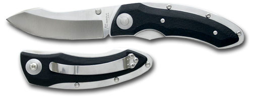

респект.
что-то до боли знакомое, а вот мозг выдавливать на поверхность не хочет....
катц нинзя штоли?
katz35.jpg [ 15.5 КБ | Просмотров: 18801 ]

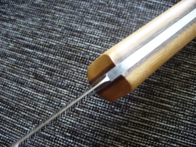

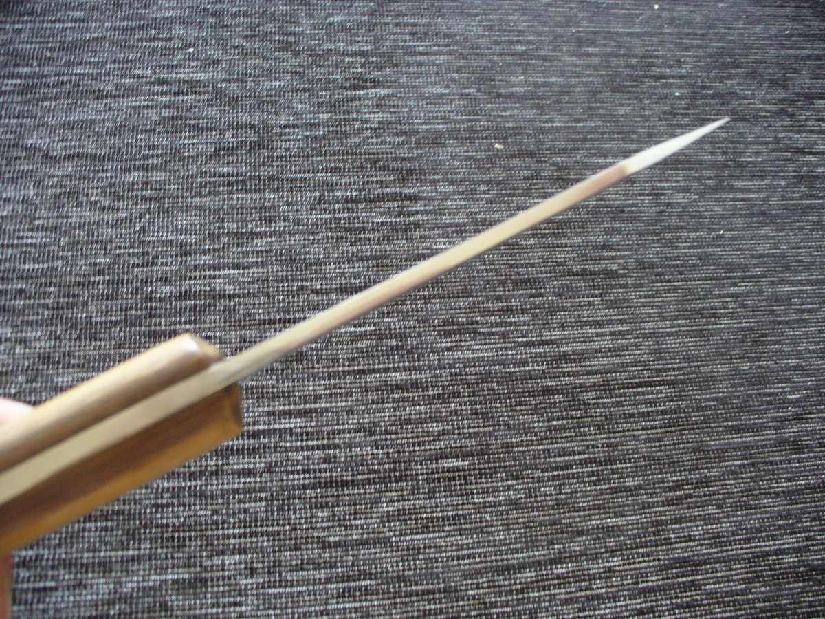

СообщениеДобавлено: Ср июл 08, 2009 12:15
З.Ы А высота спусков с обоих сторон разная что ли? :shock:
Или мне показалось?.. :oops:

Очень приятный нож. Люблю широкие и кривые. Больстер бы не помешал, на мой взгляд.
Не показалось... Действительно, с одной стороны спуск длиннее на 1.5 мм. Я жа только учусь работать на гриндере.
Это не баг, это фича... :)

Честно говоря, на ТАКОЙ шлифовалке сделать весьма аккуратные спуски - это здорово. Молодец!

очень интересная форма клинка. нож получился интересный.
Я так понимаю машина не лучшая. А что тогда посоветуете? Бюджетные варианты преветствуются
 Заголовок сообщения: Re: Новый текстолитовый...
СообщениеДобавлено: Ср июл 08, 2009 13:34
Честно говоря, шлифовальные машинки для этого вообще не годятся. Собственно, почему я и порадовался за рукастость Самоделкина восьмого. :) Здесь нужен гриндер, у которого УЗКАЯ лента. На широкой ленте шлифовальной машинки заготовка скачет, если сильно прижмешь, тормозится... Трение большое. Посоветую самопальные мини-гриндеры, они тысяч 10-15 стоят, на ганзе ими торгуют.

НОж понравился!
Действительно для шлифмашинки - очень аккуратно и качественно. Респект! :D

Dmitry_Mn писал(а):
Просьба: можно по подробней о креплении машинки к столу. Может фото крупным планом.
Стубцины для крепления ЛШМ идут в комплекте с ней.

Похоже очень рабочий ножик получился.

Классный нож, очень достойная работа. Форма - зер гут.

СообщениеДобавлено: Ср июл 08, 2009 18:53
Про лезвие тут все сказали , а я хочу похвалить накладки рукоятки . Качественно ,
удобно , просто , но со вкусом ( и без рогов и копыт :D ) . Молодец !

А мне рукоятка понравилась! :lol:

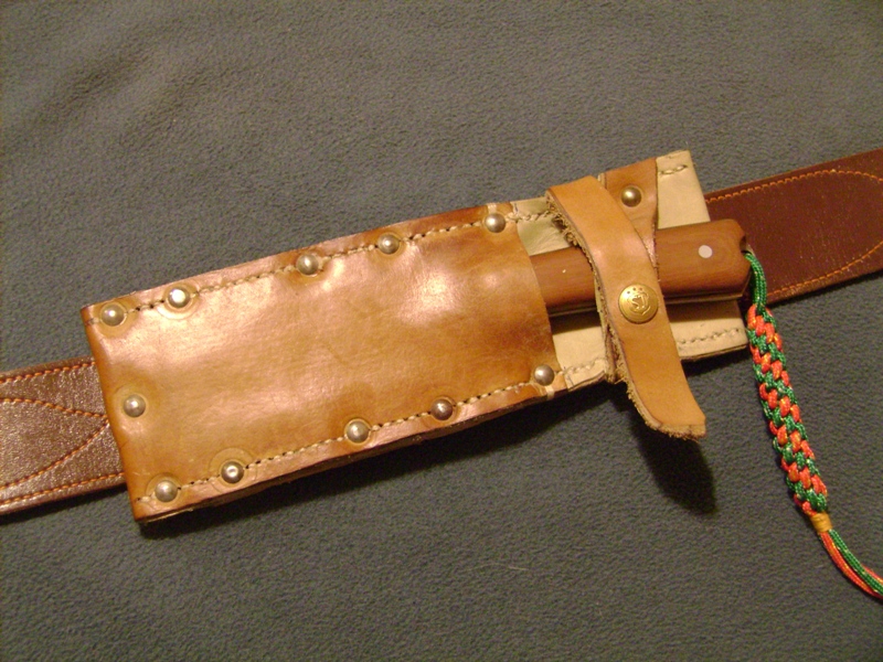

СообщениеДобавлено: Вт авг 25, 2009 23:57
Отличный нож. Классная резучесть. Удобный.

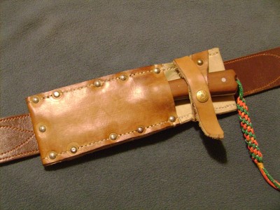

а вот ножны получились на любителя :mrgreen: (давно такую кожу не шил ...)
кожа.JPG [ 292.9 КБ | Просмотров: 18371 ]
СообщениеДобавлено: Ср авг 26, 2009 8:48
Чечако похожие для своего шейника шил. На вид вроде как неординарные, но на самом деле, главное, чтобы удобно было

Починили мне щлиф машинку!!!
Вывожу спуски на быстрорезе, получается отлично. Что касается ширины ленты я пока не заметил больших неудобств. ВОпрос в одном ОЧЕНЬ шумно. Что касается цены покупал за 999 рублей в Леруа Марлен. Сломалась она от того что я ей обои сдирал со стен и под неправильным углом. Что касается работы час она спокойно работает. Креплю ее просто струбциной на 3". И все никаких проблем (плюсы лента стоит копейки, продается на любом рынке). Да и ровненько так получается :mrgreen: :mrgreen: :mrgreen:
