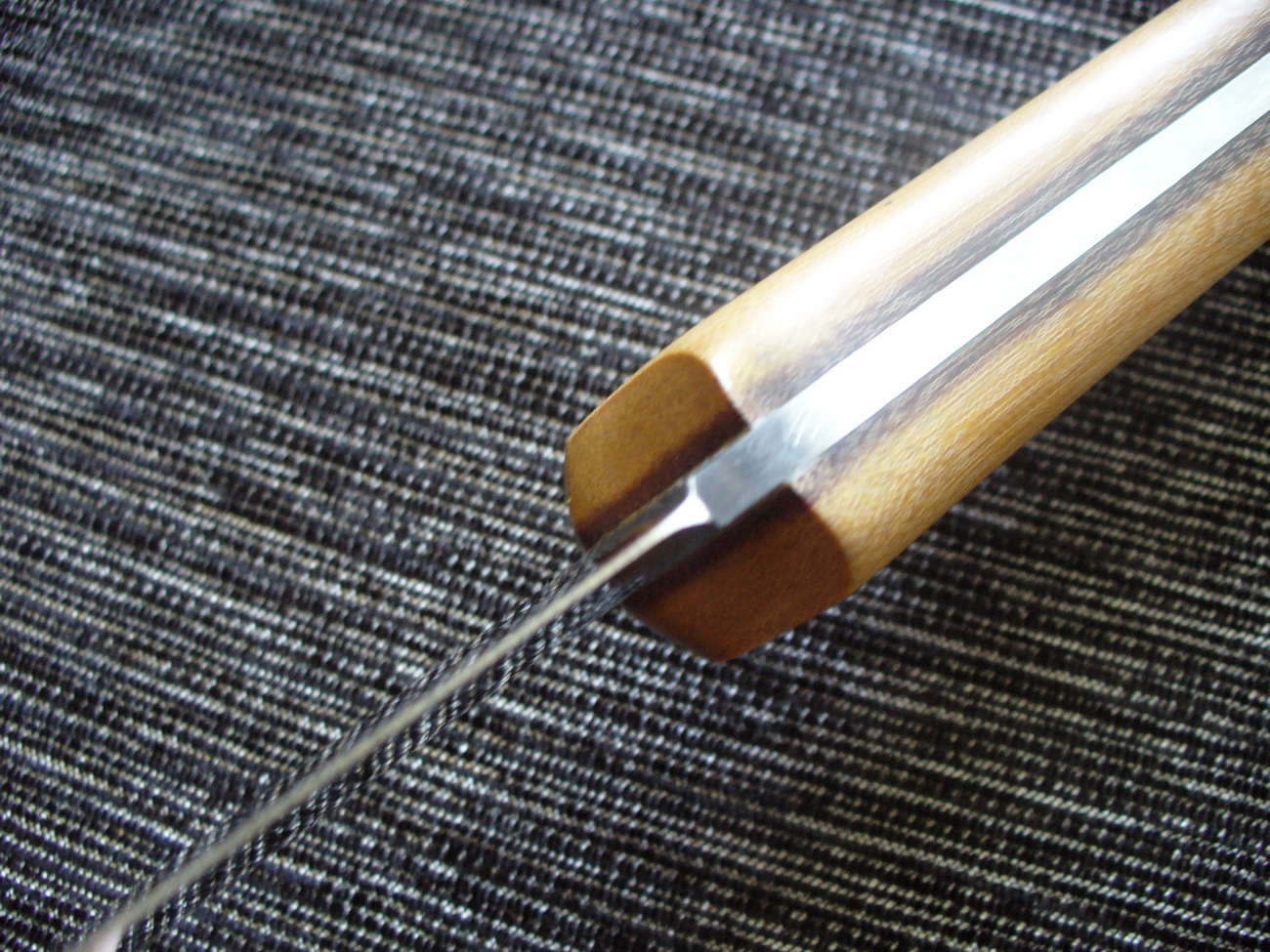

Доброго дня.

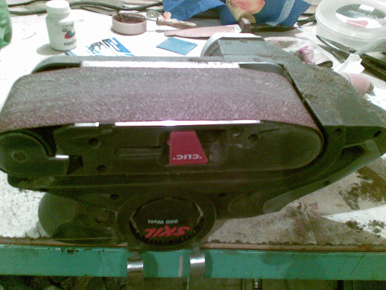

Недавно купил себе ленточную шлифовалку. Сразу же приспособил её к верстаку и начал учиться на ней работать.
Взял пластину (кованую) 65х13. Ковал не я, дал знакомый (где он нашёл 65х13, остаётся секретом, но недоверять ему нельзя). И понеслось...
Ну и вот что получилось.
Клин.
Длинна: 112 мм.
Ширина: 32 мм.
Толщина: 4 мм.
подвод к РК: 0.6 мм.
Рукоять.
Тексолит.
Длинна: 114 мм.
Толщина: 22 мм.

В ноже виден стиль, переходите на более высокий уровень.. Поздравляю!! :D

З.Ы А высота спусков с обоих сторон разная что ли? :shock:
Или мне показалось?.. :oops:

Очень приятный нож. Люблю широкие и кривые. Больстер бы не помешал, на мой взгляд.
Не показалось... Действительно, с одной стороны спуск длиннее на 1.5 мм. Я жа только учусь работать на гриндере.
Это не баг, это фича... :)

Честно говоря, на ТАКОЙ шлифовалке сделать весьма аккуратные спуски - это здорово. Молодец!

очень интересная форма клинка. нож получился интересный.

Здравствуйте. Изделие весьма достойное, хотя формы такие не люблю.
Просьба: можно по подробней о креплении машинки к столу. Может фото крупным планом.
Я так понимаю машина не лучшая. А что тогда посоветуете? Бюджетные варианты преветствуются
Честно говоря, шлифовальные машинки для этого вообще не годятся. Собственно, почему я и порадовался за рукастость Самоделкина восьмого. :) Здесь нужен гриндер, у которого УЗКАЯ лента. На широкой ленте шлифовальной машинки заготовка скачет, если сильно прижмешь, тормозится... Трение большое. Посоветую самопальные мини-гриндеры, они тысяч 10-15 стоят, на ганзе ими торгуют.
Стубцины для крепления ЛШМ идут в комплекте с ней.

Похоже очень рабочий ножик получился.

Интересная концепция! Напоминает "Кондрат" Вадима Кондратьева - только у того формы более завершенные, что ли...

Классный нож, очень достойная работа. Форма - зер гут.

Про лезвие тут все сказали , а я хочу похвалить накладки рукоятки . Качественно ,
удобно , просто , но со вкусом ( и без рогов и копыт :D ) . Молодец !

А мне рукоятка понравилась! :lol:

Отличный нож. Классная резучесть. Удобный.

Починили мне щлиф машинку!!!
Вывожу спуски на быстрорезе, получается отлично. Что касается ширины ленты я пока не заметил больших неудобств. ВОпрос в одном ОЧЕНЬ шумно. Что касается цены покупал за 999 рублей в Леруа Марлен. Сломалась она от того что я ей обои сдирал со стен и под неправильным углом. Что касается работы час она спокойно работает. Креплю ее просто струбциной на 3". И все никаких проблем (плюсы лента стоит копейки, продается на любом рынке). Да и ровненько так получается :mrgreen: :mrgreen: :mrgreen:
