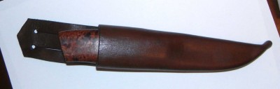

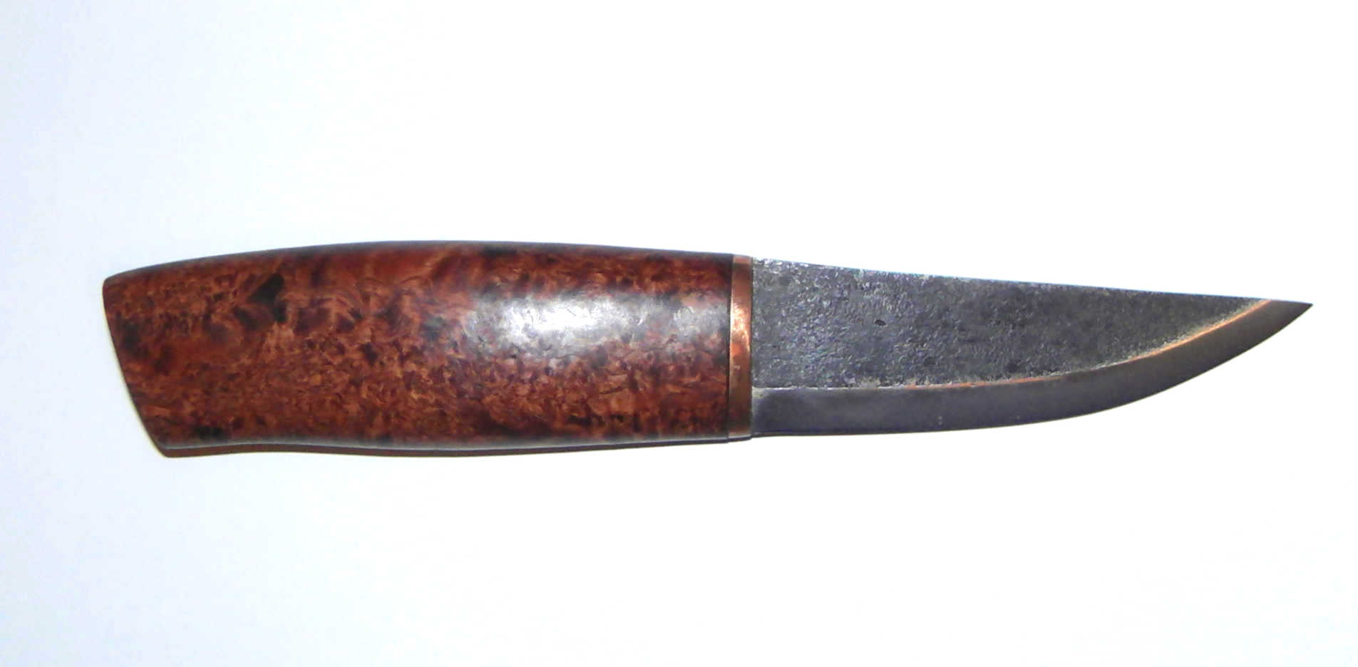

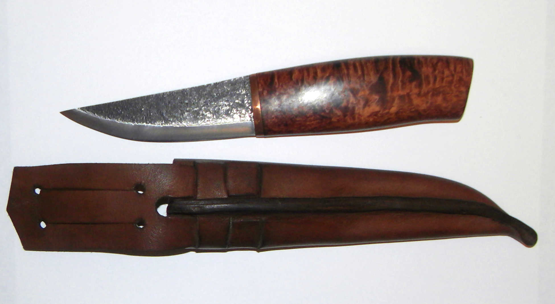

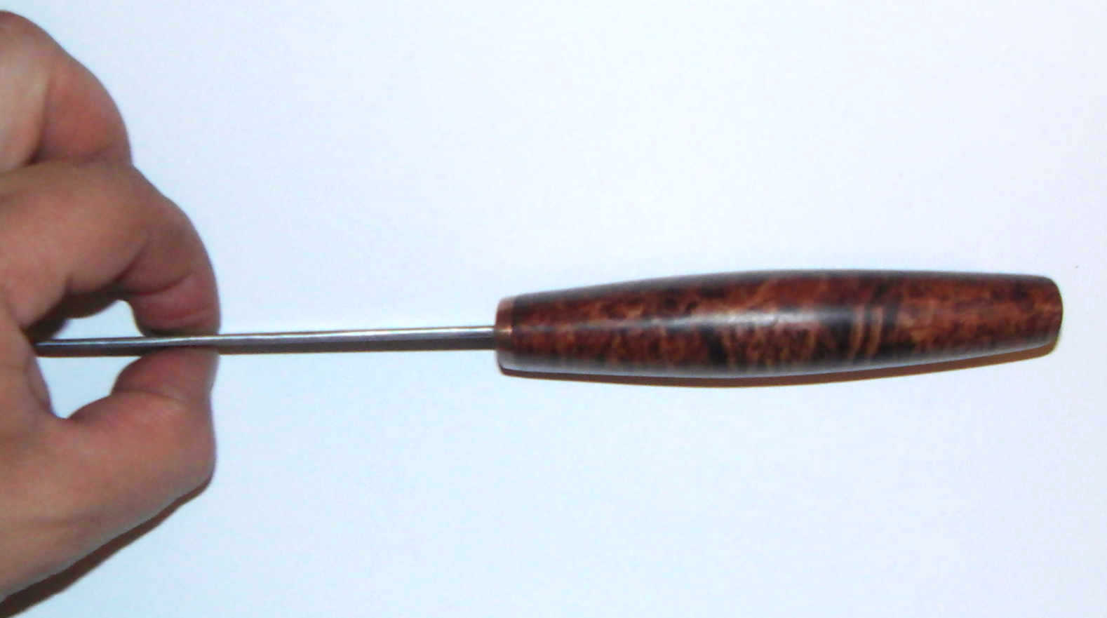

Быстрорез, медь, карельская берёза. Ножны - чепрак 3мм (спасибо Чечако). Клинок 103х2мм, рукоять116мм. Монтаж всадной на 3/4 рукояти.

Красивый нож!

хорош норвег!!!! Деревяха зачетная!

Красивый.
Ну, очень даже!
И фактура и текстура - всё в масть!

Милый ножичек! :lol: И ножны очень. А вытаскивать удобно? Мож, темляк не помешал бы?

Вытаскивается без проблем, очень легко - хотя, если перевернуть ножны, не вытряхивается.

Хорошая работа. Понравился больше, чем яблоневый скандинав с ганзы. А чем морил сувельку? Цвет замечательный получился

Валерий, это не сувель, это ствол карельской березы. Морил неводной морилкой, цвет подбирал, смешивая разные.

рукоять очень красивая :)

Отличная работа! Завершенная, ни убавить, ни прибавить, какие-то ассоциации с пулей вызывает.

Карелка очень эффектно получилась. Приятный нож.
