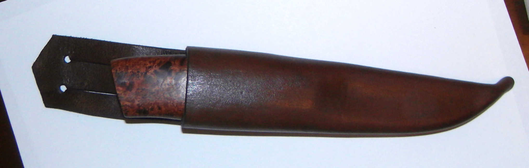

Быстрорез, медь, карельская берёза. Ножны - чепрак 3мм (спасибо Чечако). Клинок 103х2мм, рукоять116мм. Монтаж всадной на 3/4 рукояти.

Милый ножичек! :lol: И ножны очень. А вытаскивать удобно? Мож, темляк не помешал бы?

Вытаскивается без проблем, очень легко - хотя, если перевернуть ножны, не вытряхивается.

Хорошая работа. Понравился больше, чем яблоневый скандинав с ганзы. А чем морил сувельку? Цвет замечательный получился

Валерий, это не сувель, это ствол карельской березы. Морил неводной морилкой, цвет подбирал, смешивая разные.
