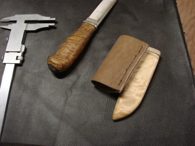

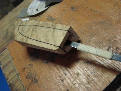

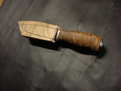

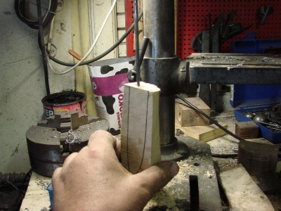

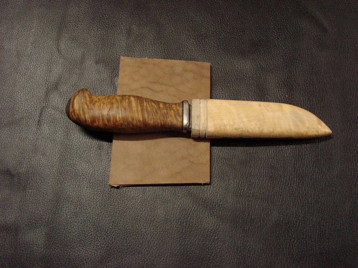

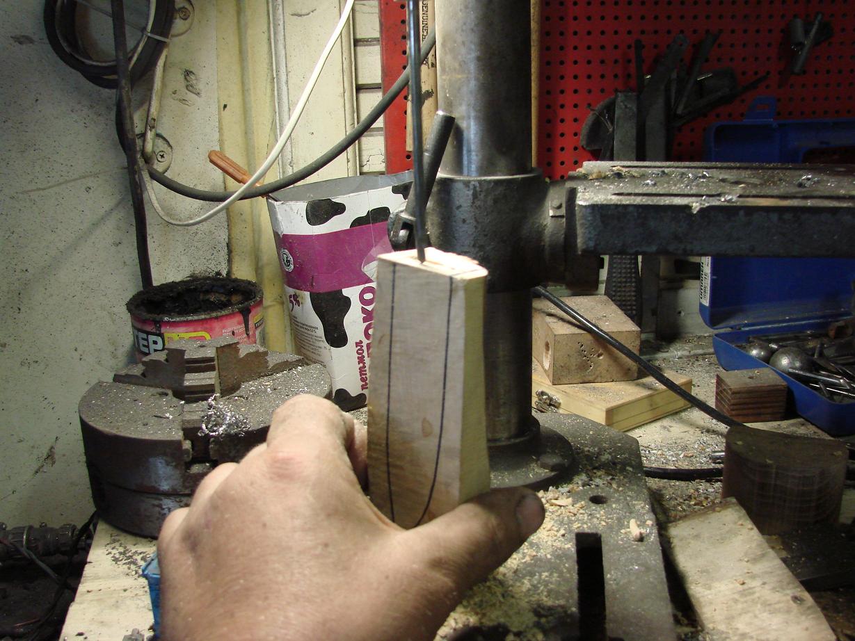

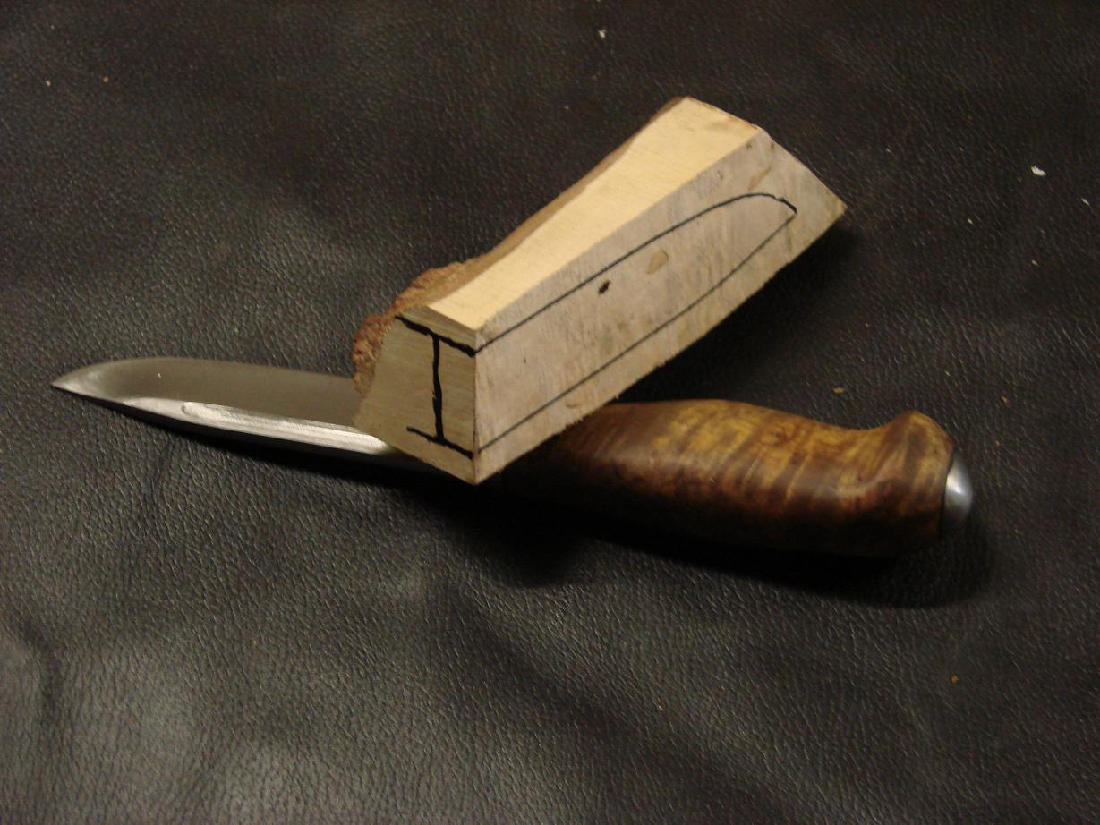

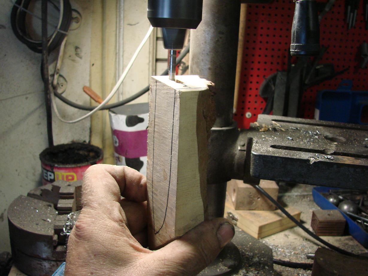

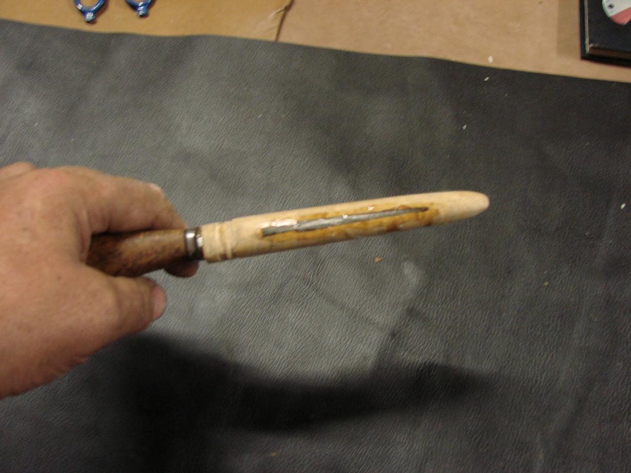

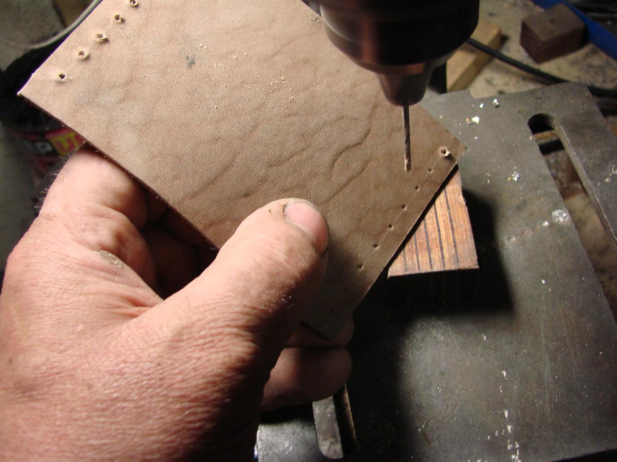

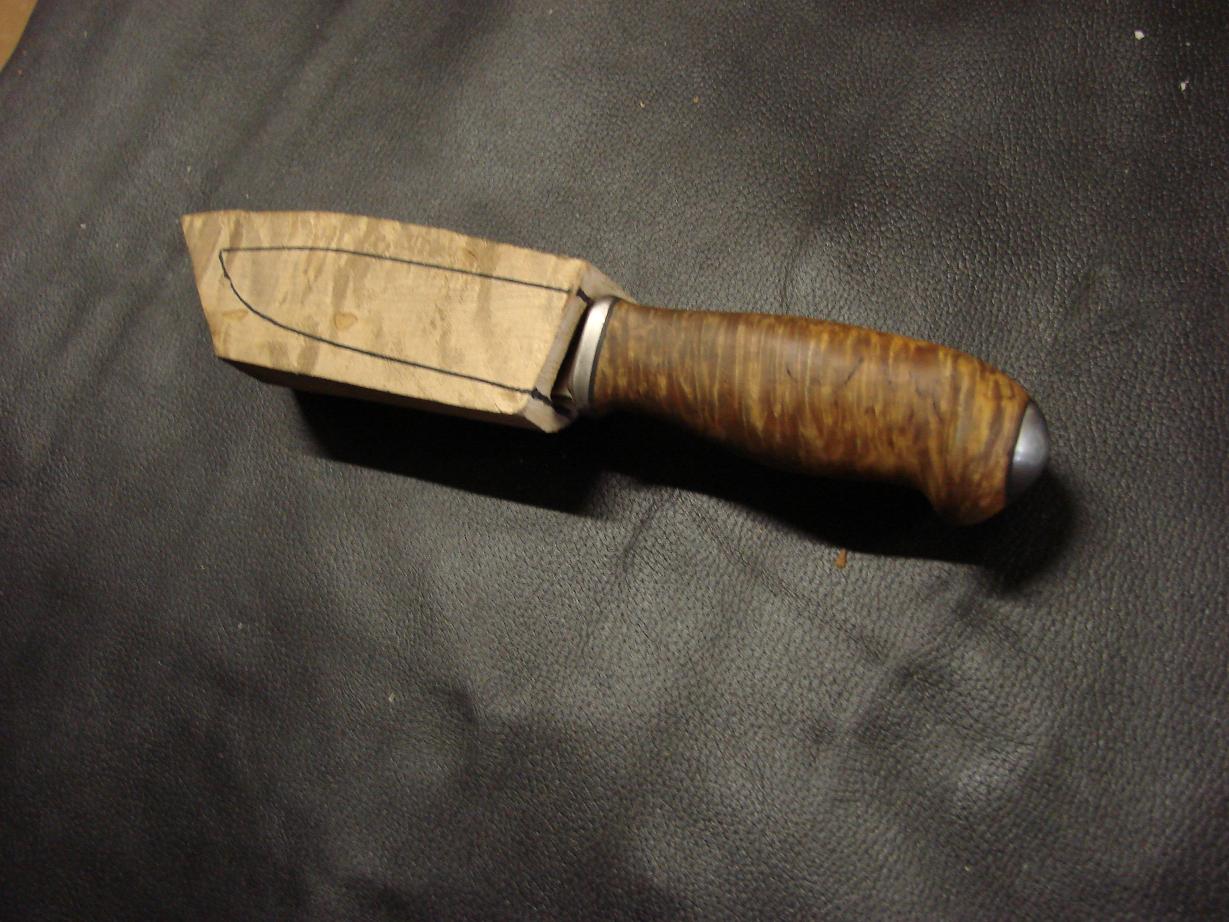

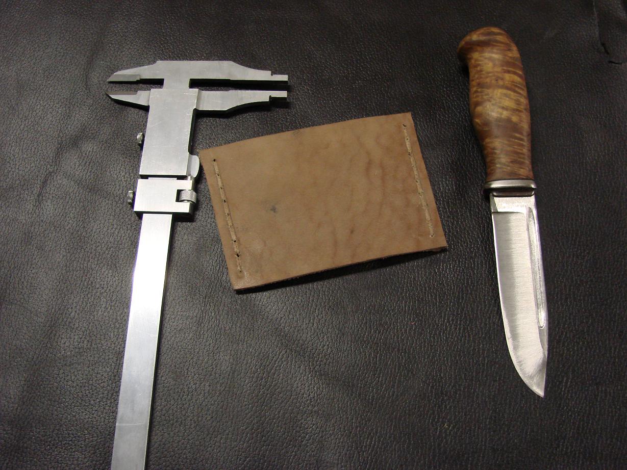

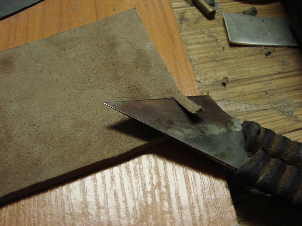

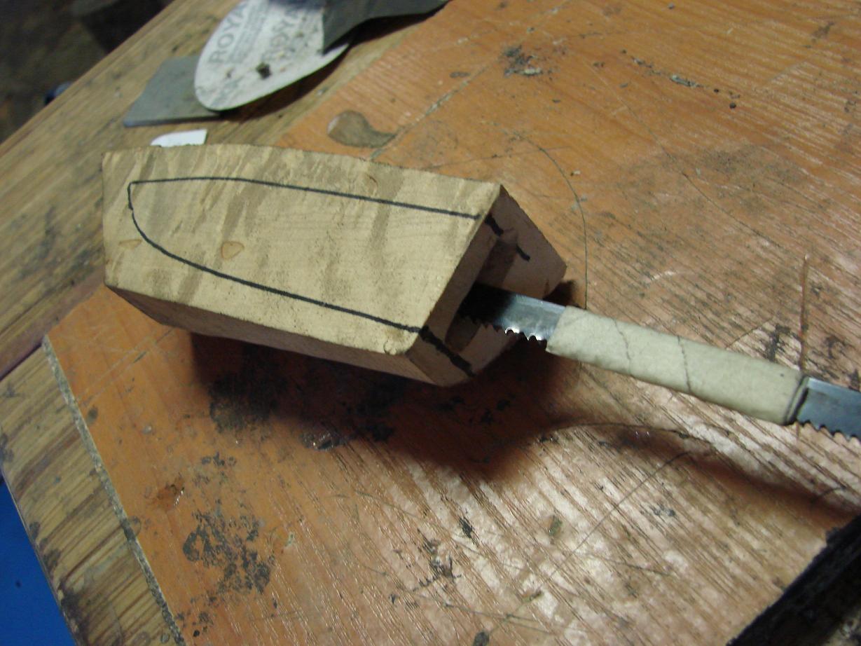

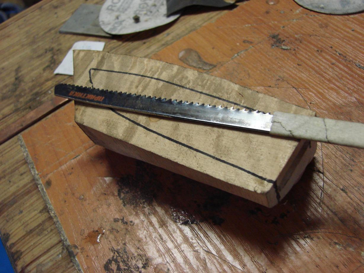

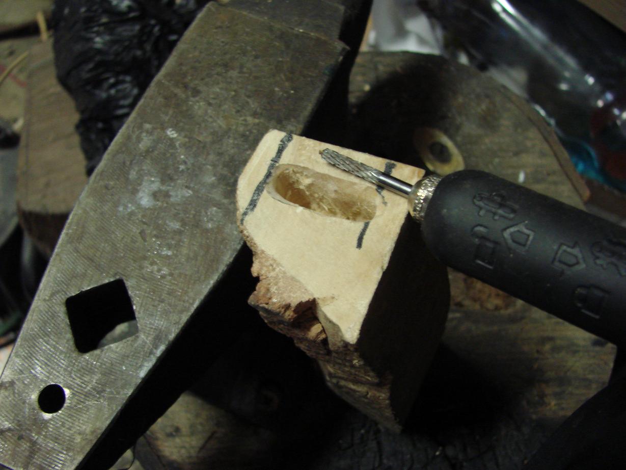

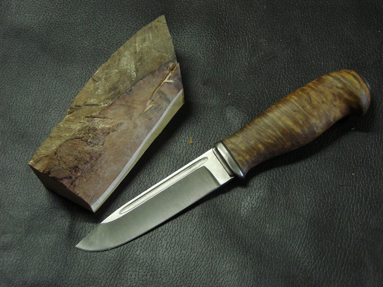

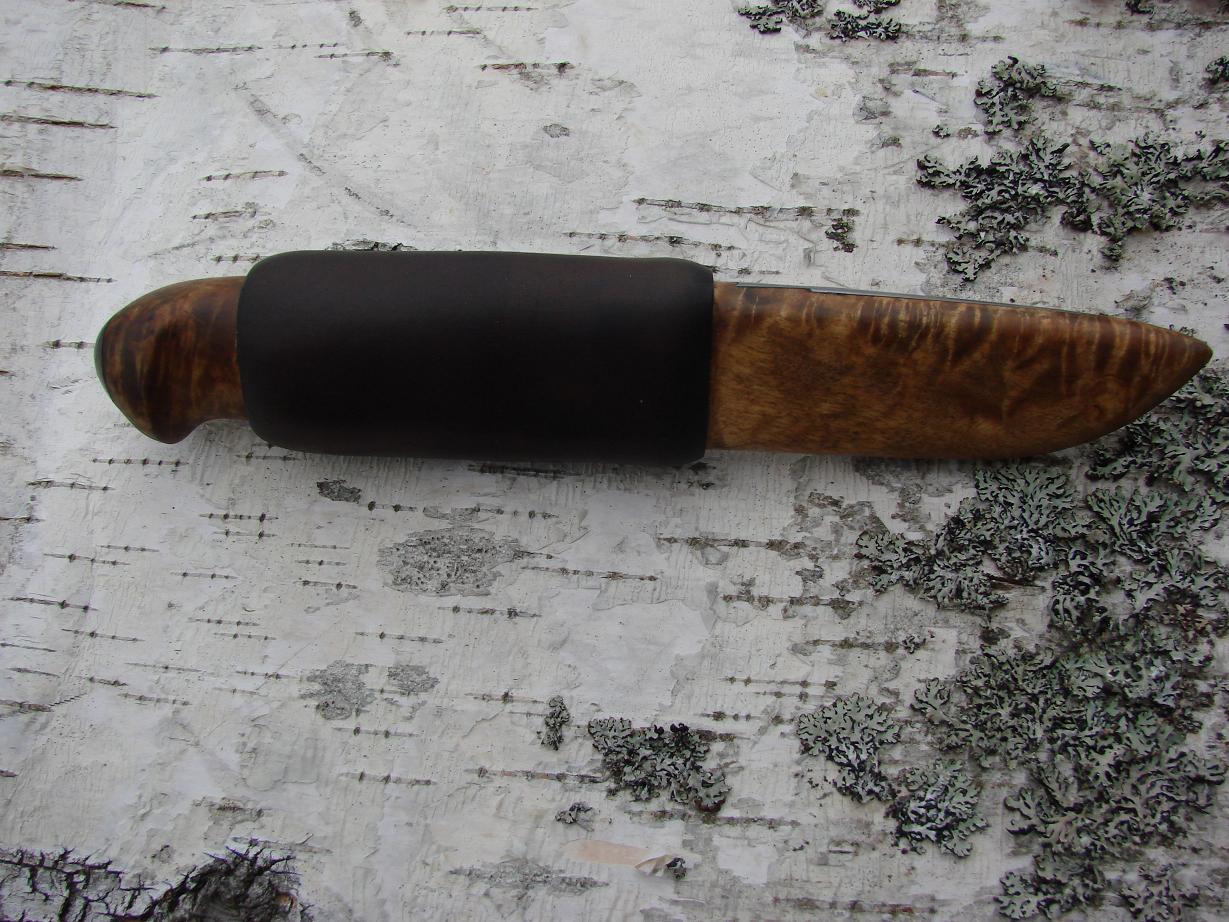

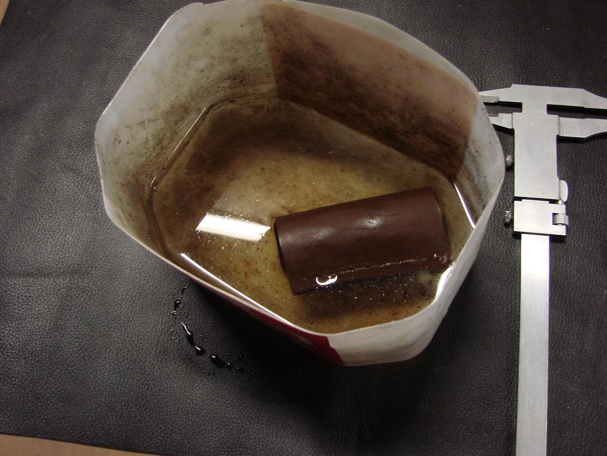

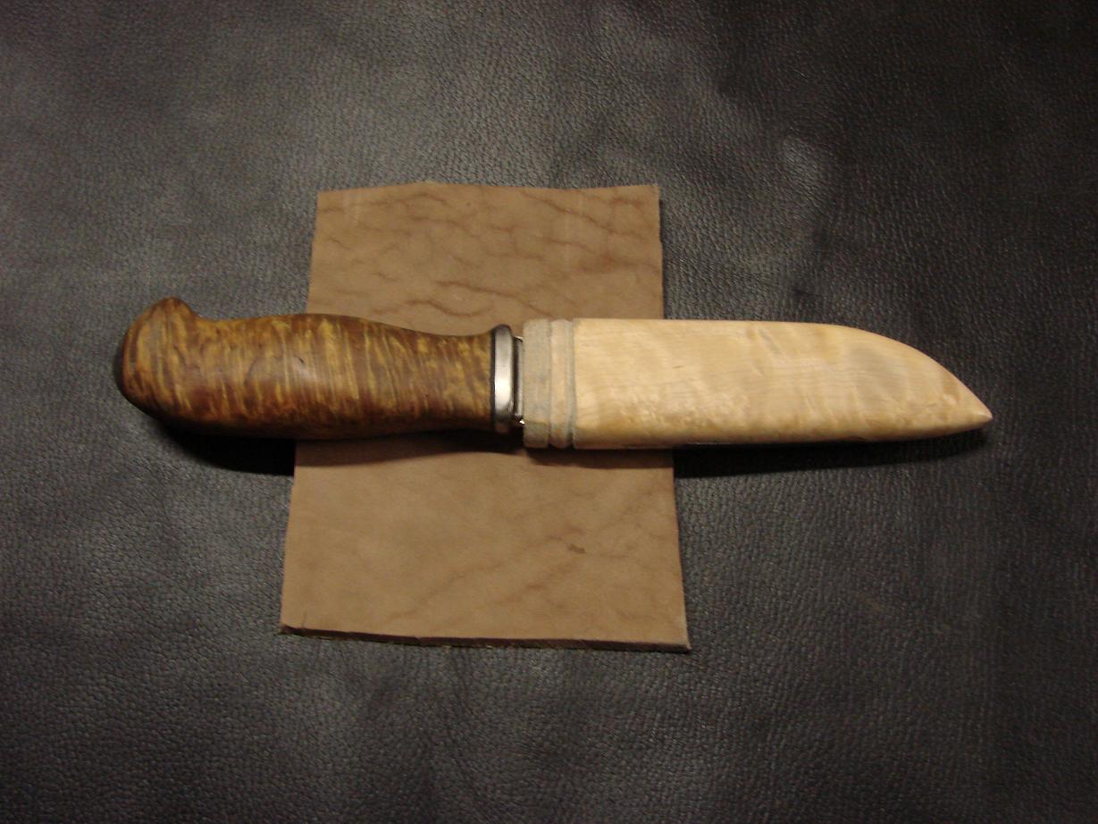

Привет всем! Зафоткал прцес изготовления совмещенных ножен(дерево = кожа)Вобще делают из двух половинок,но я чегото обленился :lol: Под конец работы в деревяхе вылезла щербина,вклеел железку и поехал бить уток (кожа завтра)

Будут вопросы - отвечу

СообщениеДобавлено: Пн авг 31, 2009 18:05
А можно из двух половинок сделать? Сначала выфрезировать а потом склеить...
 Заголовок сообщения: Re: Совмещенные ножны
СообщениеДобавлено: Пн авг 31, 2009 18:06
Так и надо делать.Это я обленился :oops:
СообщениеДобавлено: Пн авг 31, 2009 18:09
Понятно... Теперь будем ждать вторую часть, с кожей.

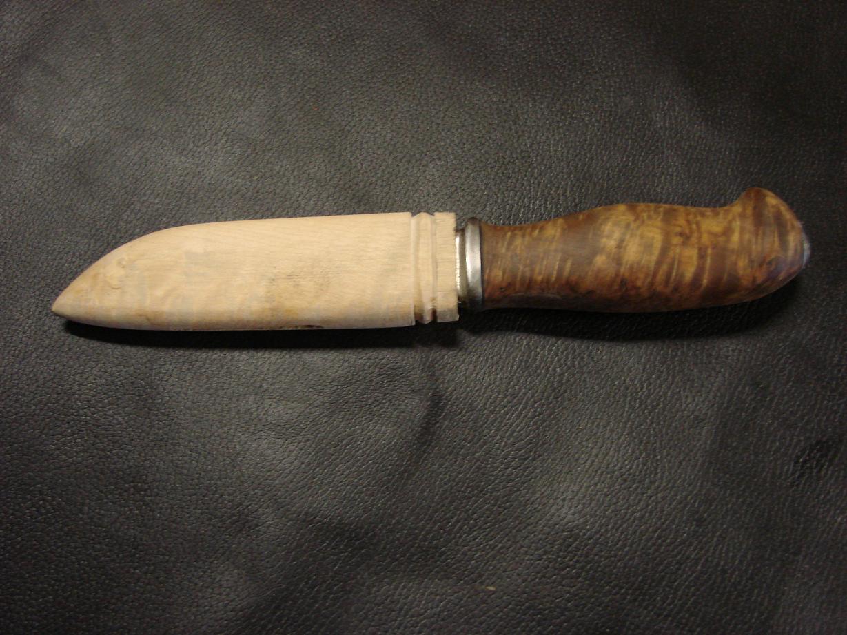

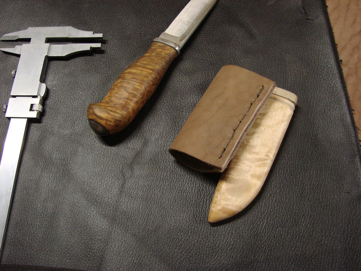

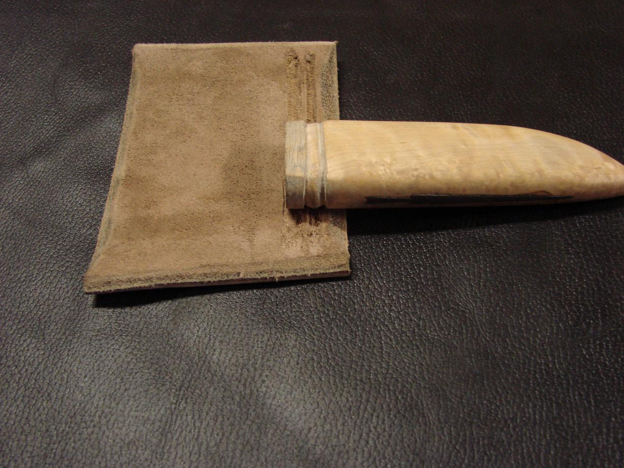

СообщениеДобавлено: Вт сен 01, 2009 17:00

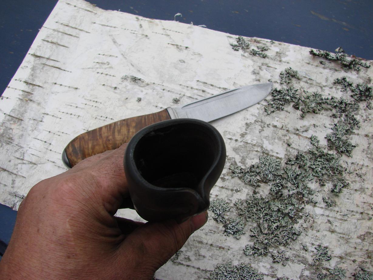

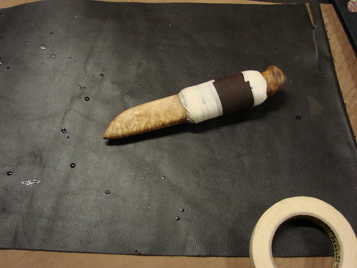

Добавил фото,пошол бить уток :lol:

СообщениеДобавлено: Вт сен 01, 2009 19:18

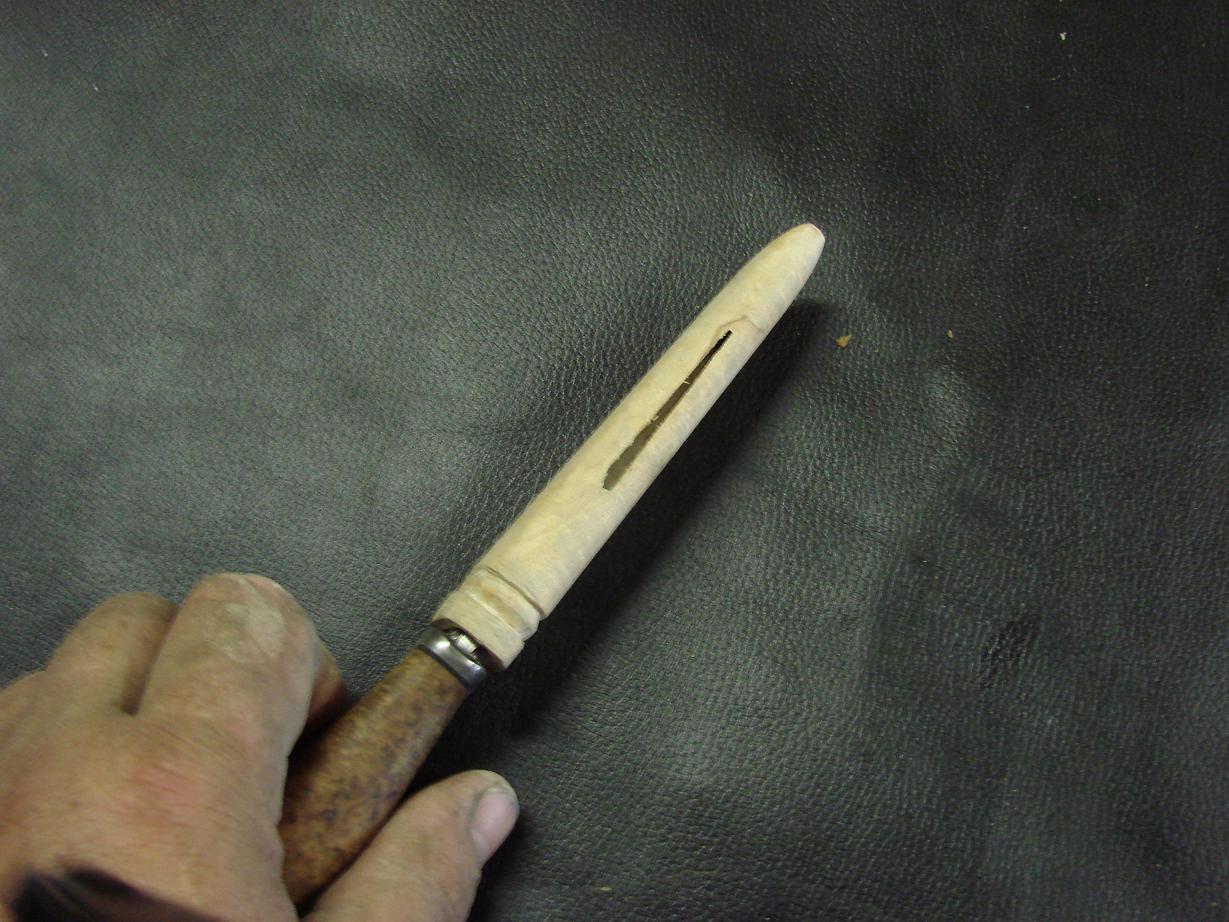

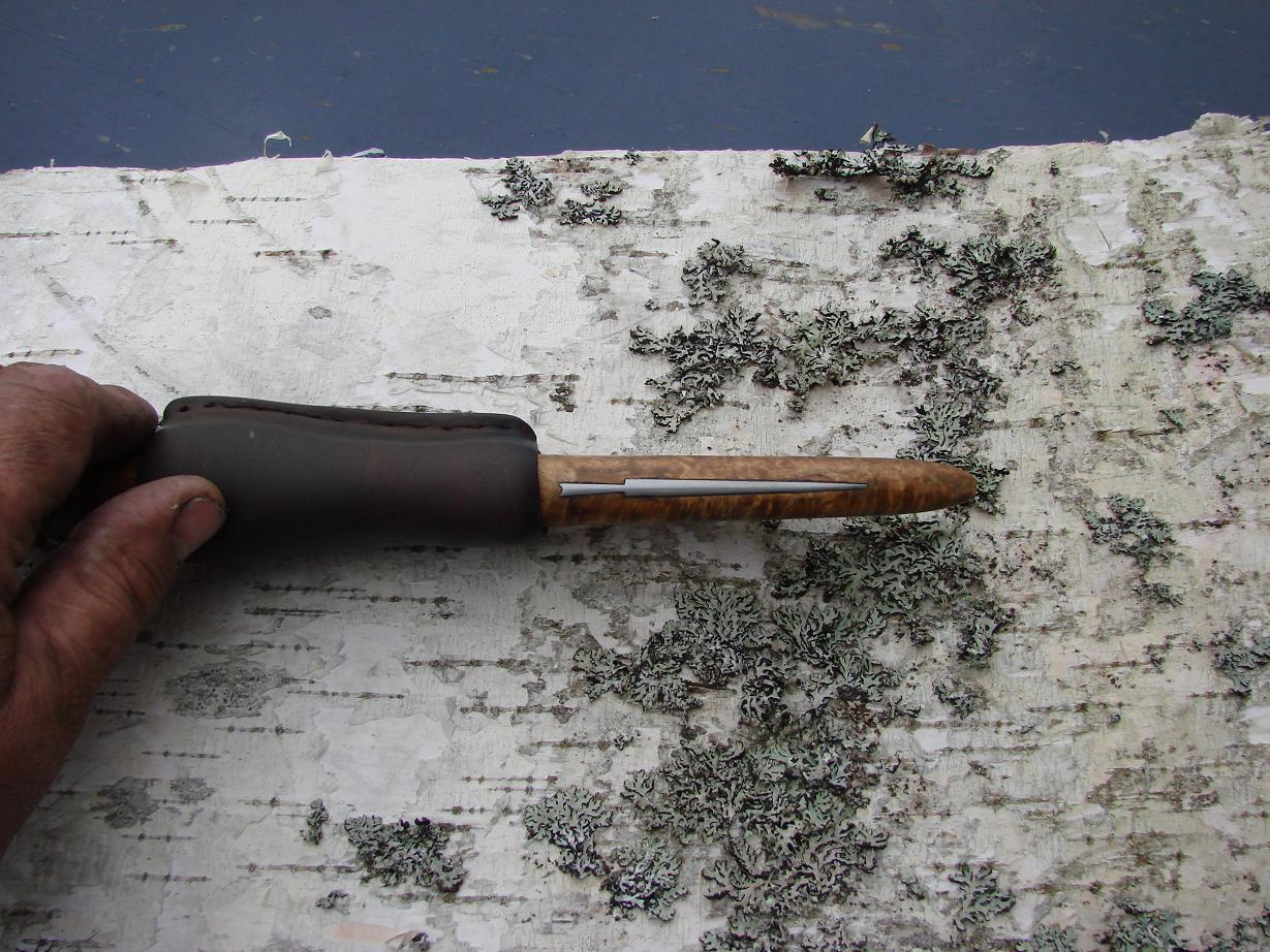

А стрелочка на ножнах итог косяка или специально задумана?И как исполнена?\
А подвес планируется?
 Заголовок сообщения: Re: Совмещенные ножны,добавил фото
СообщениеДобавлено: Вт сен 01, 2009 20:02
Если внимательно почитать пост Дмитрия Олеговича, то там можно найти сообщение о том, что данная стрелочка-это авторская находка Мастера :wink:
Кстати, смотрится очень стильно. Зачёт.

Старый стал забыл одну фотку вставить :oops: исправляюсь:

СообщениеДобавлено: Вт сен 01, 2009 22:59
Ну да косяк :lol:Титан 2мм вклеен. Подвес на кольцо отверстие просверленно.

СообщениеДобавлено: Ср сен 02, 2009 13:57

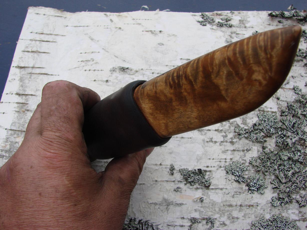

Я правильно понял, что кожа после высыхания ещё и в пазах на деревяхе держится?
СообщениеДобавлено: Ср сен 02, 2009 14:51
Точно
СообщениеДобавлено: Ср сен 02, 2009 14:55
Теперь все ясно, а то мы (Я, Бамбр, Яркий Ник и Блог) все варианты перебирали.
СообщениеДобавлено: Ср сен 02, 2009 14:57
А я догадался сам :lol:
СообщениеДобавлено: Ср сен 02, 2009 15:11
Пазы-шипы на деревяхе мы заметили, а вот до встречных на коже не доперли.
