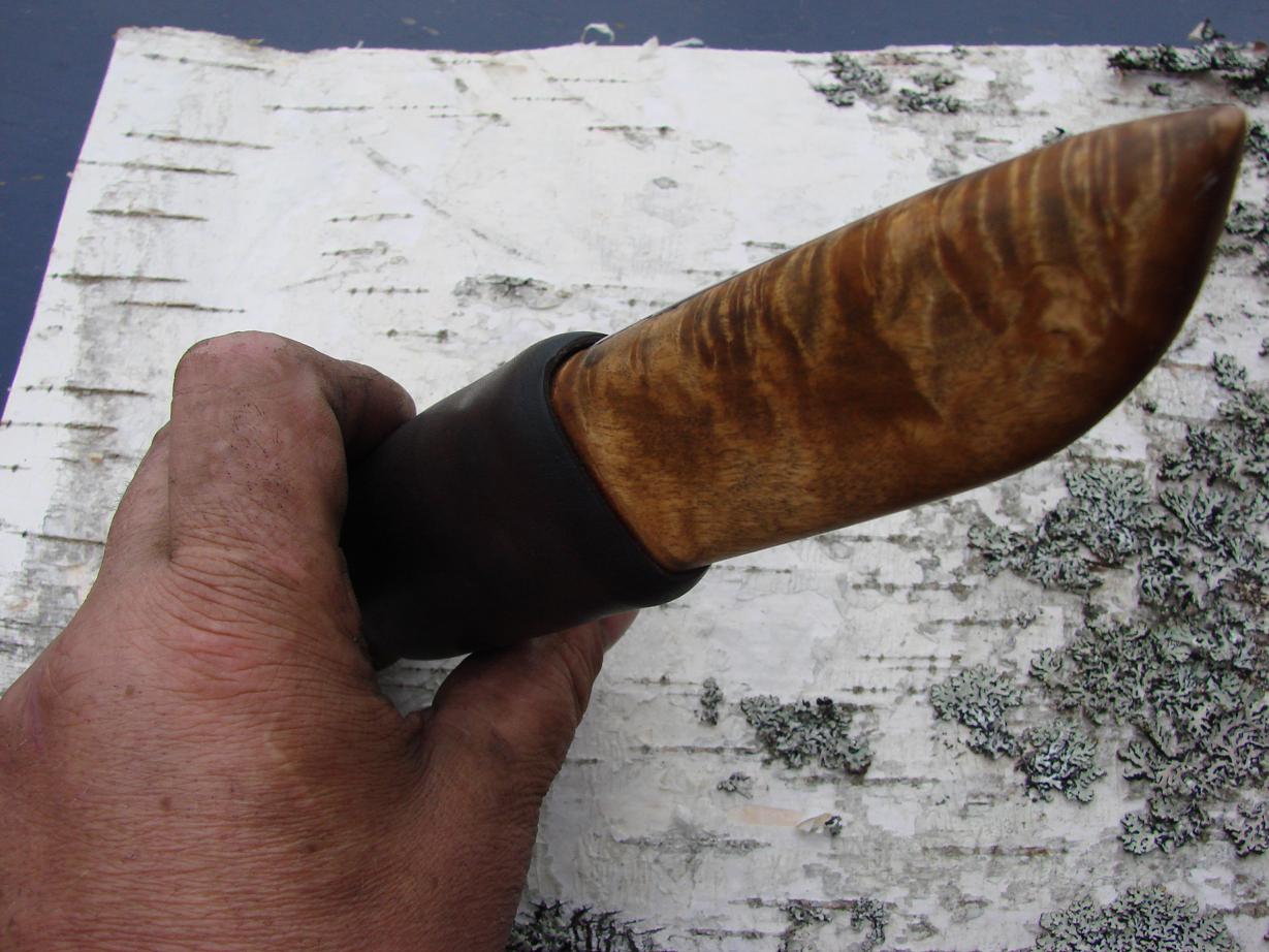

Привет всем! Зафоткал прцес изготовления совмещенных ножен(дерево = кожа)Вобще делают из двух половинок,но я чегото обленился :lol: Под конец работы в деревяхе вылезла щербина,вклеел железку и поехал бить уток (кожа завтра)

А можно из двух половинок сделать? Сначала выфрезировать а потом склеить...
 Заголовок сообщения: Re: Совмещенные ножны
СообщениеДобавлено: Пн авг 31, 2009 18:06
Так и надо делать.Это я обленился :oops:

А стрелочка на ножнах итог косяка или специально задумана?И как исполнена?\
А подвес планируется?
Если внимательно почитать пост Дмитрия Олеговича, то там можно найти сообщение о том, что данная стрелочка-это авторская находка Мастера :wink:
Ну да косяк :lol:Титан 2мм вклеен. Подвес на кольцо отверстие просверленно.

Я правильно понял, что кожа после высыхания ещё и в пазах на деревяхе держится?
Точно

Теперь все ясно, а то мы (Я, Бамбр, Яркий Ник и Блог) все варианты перебирали.
 Заголовок сообщения: Re: Совмещенные ножны,добавил фото
СообщениеДобавлено: Ср сен 02, 2009 14:57
А я догадался сам :lol:
СообщениеДобавлено: Ср сен 02, 2009 15:11
Пазы-шипы на деревяхе мы заметили, а вот до встречных на коже не доперли.
