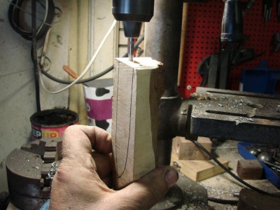

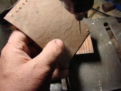

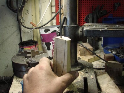

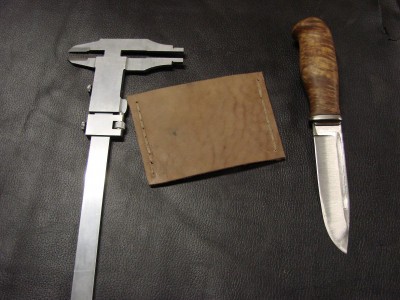

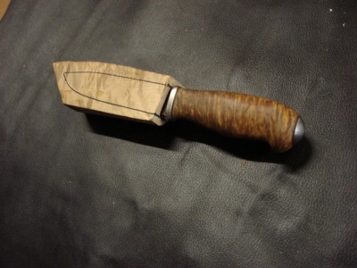

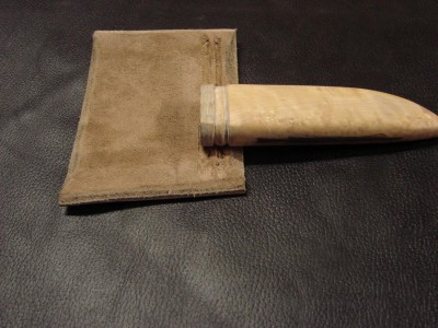

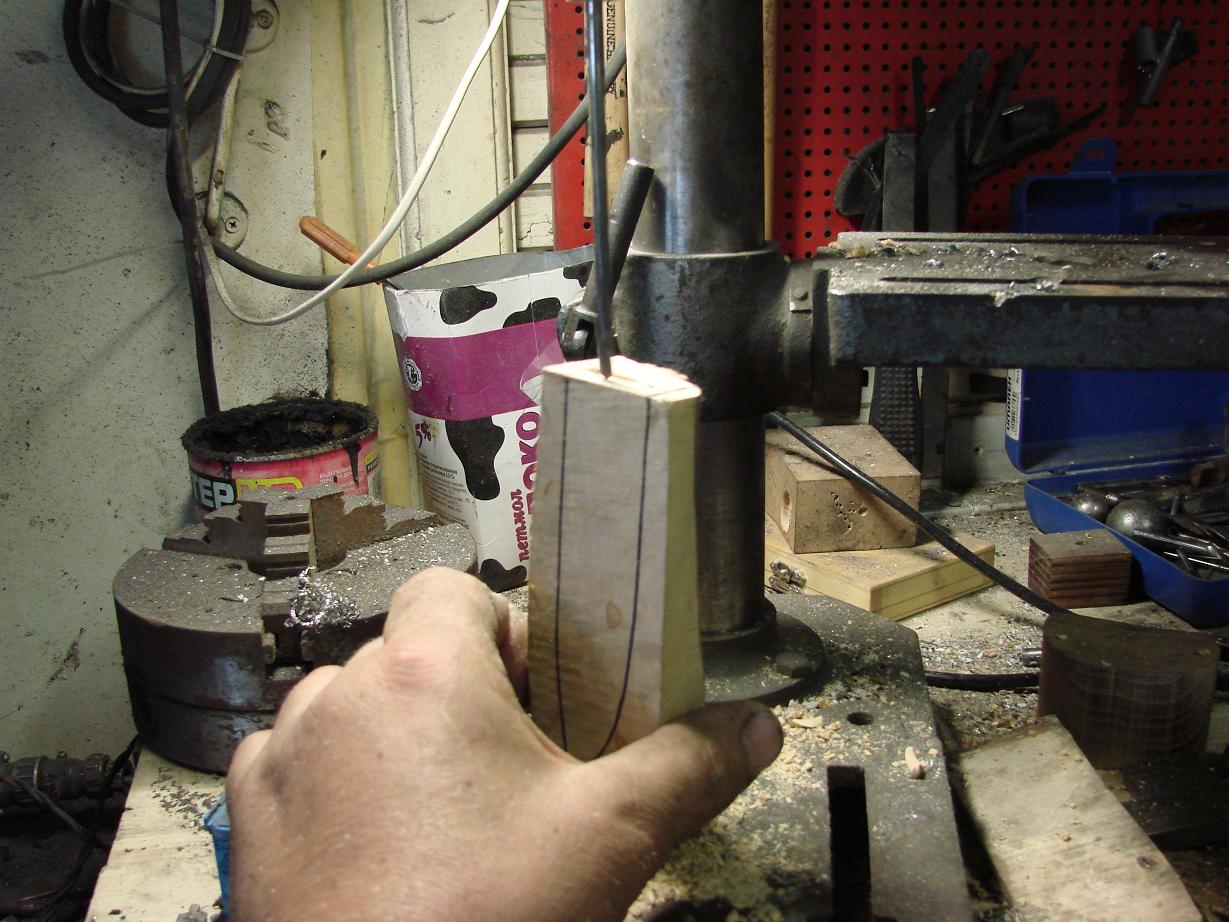

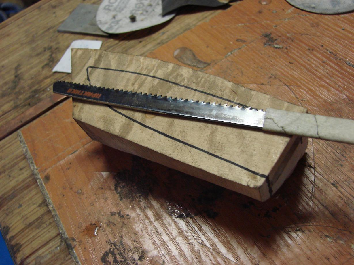

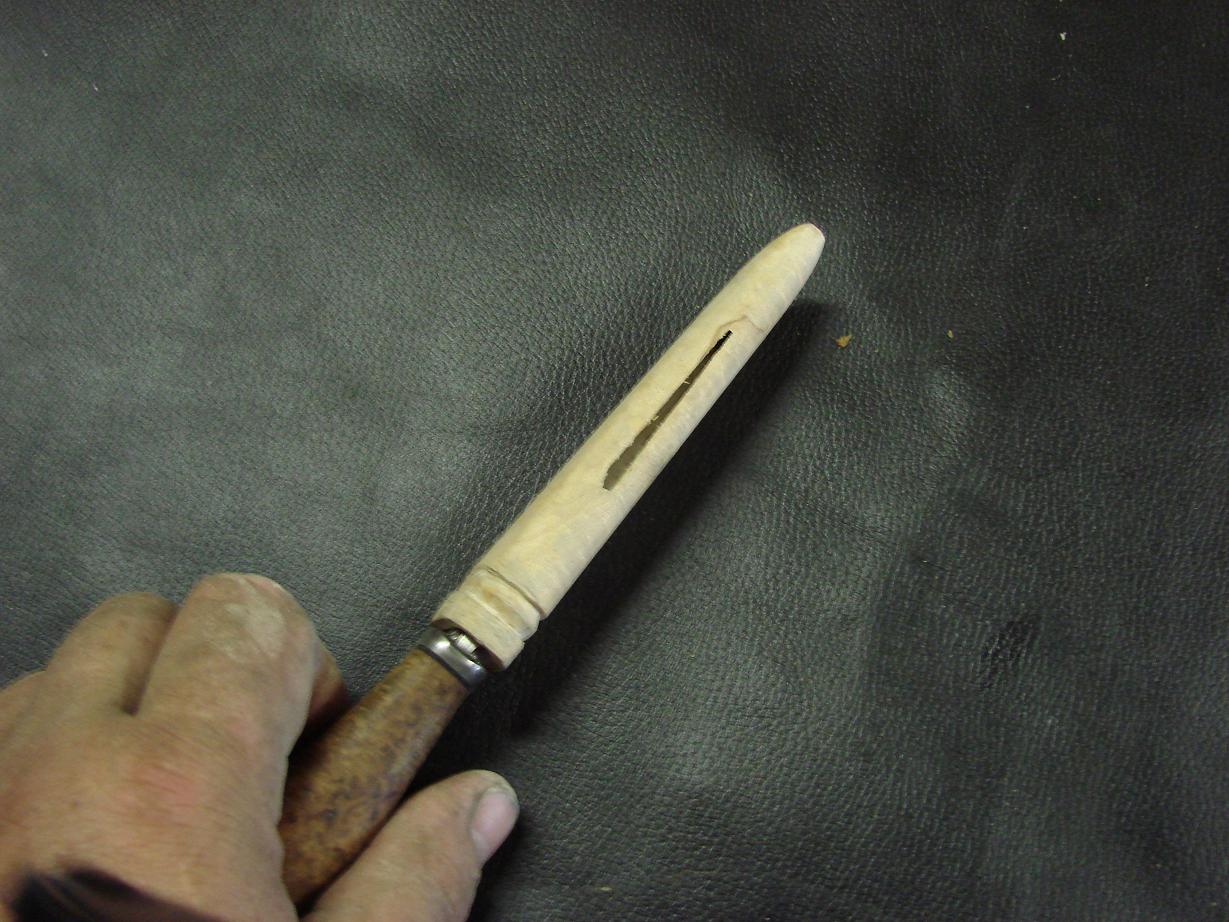

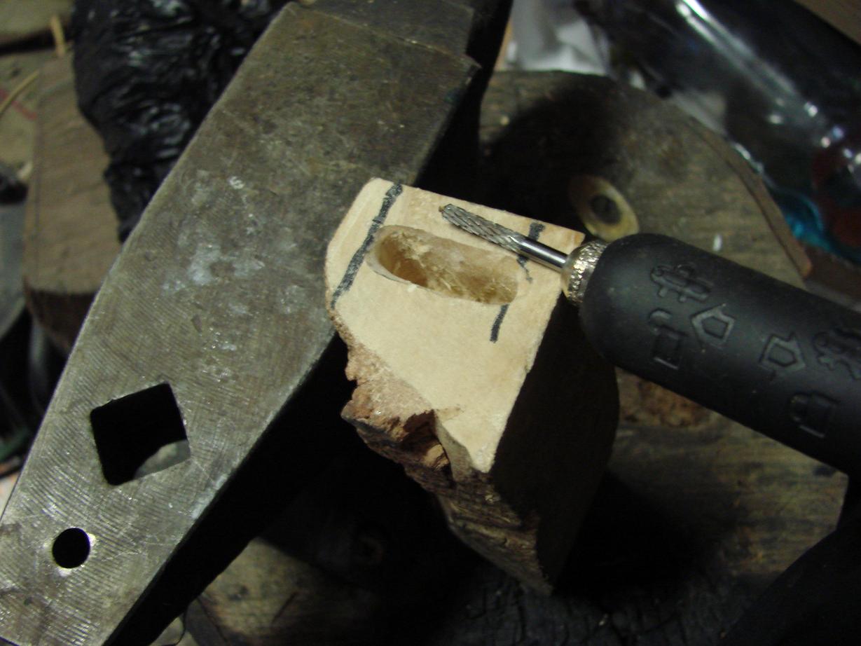

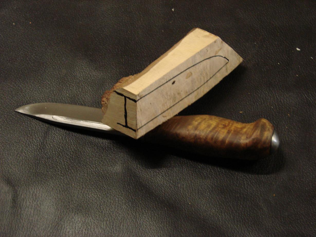

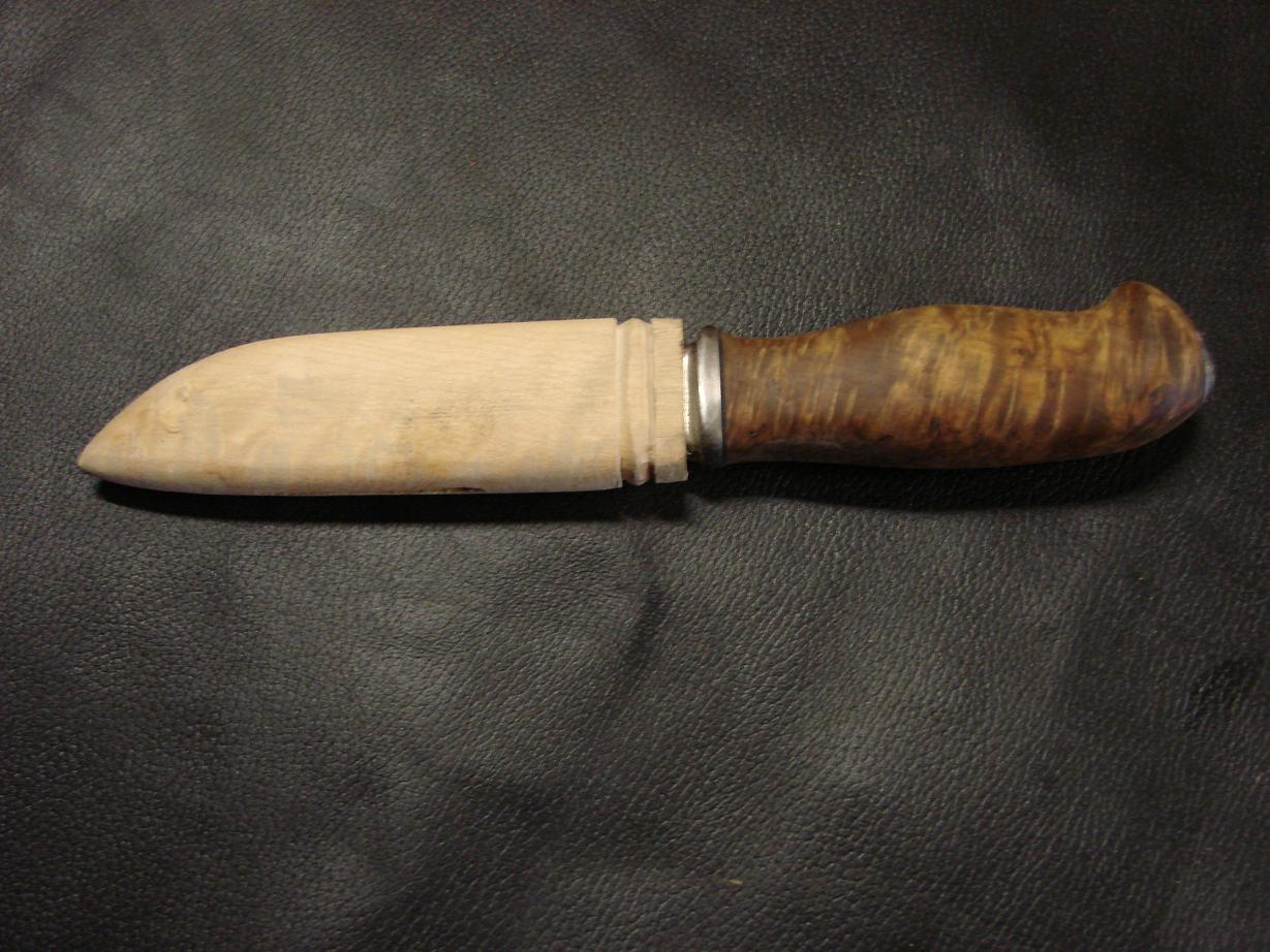

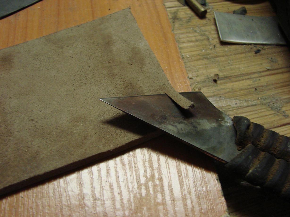

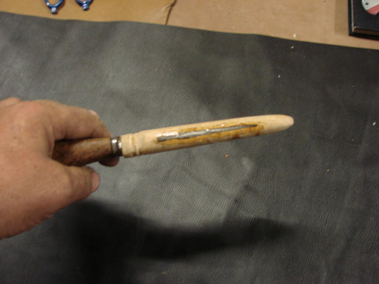

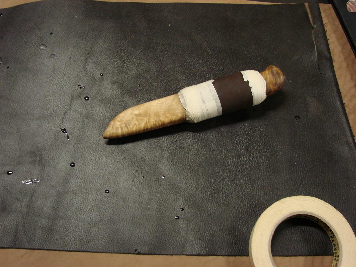

Привет всем! Зафоткал прцес изготовления совмещенных ножен(дерево = кожа)Вобще делают из двух половинок,но я чегото обленился :lol: Под конец работы в деревяхе вылезла щербина,вклеел железку и поехал бить уток (кожа завтра)
1.jpg [ 209.2 КБ | Просмотров: 10256 ]
2.jpg [ 152.65 КБ | Просмотров: 10256 ]
3.jpg [ 146.08 КБ | Просмотров: 10256 ]
4.jpg [ 181.05 КБ | Просмотров: 10256 ]
5.jpg [ 116.5 КБ | Просмотров: 10256 ]
6.jpg [ 152.47 КБ | Просмотров: 10256 ]
7.jpg [ 164.19 КБ | Просмотров: 10256 ]
8.jpg [ 168.3 КБ | Просмотров: 10256 ]
9.jpg [ 172.15 КБ | Просмотров: 10256 ]
10.jpg [ 177.51 КБ | Просмотров: 10256 ]

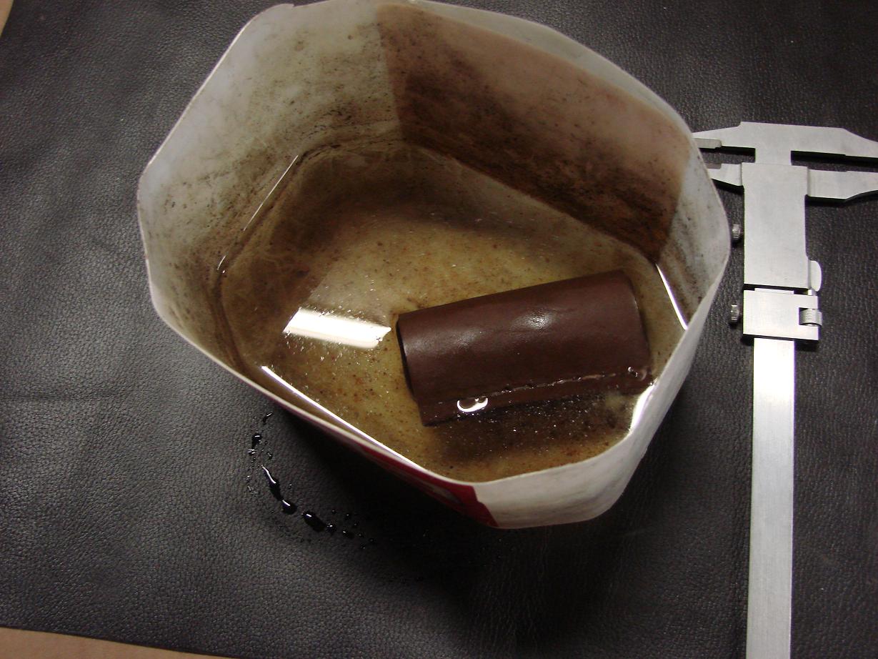

Будут вопросы - отвечу
11.jpg [ 124.05 КБ | Просмотров: 10255 ]
1.jpg [ 151.45 КБ | Просмотров: 10196 ]
2.jpg [ 228 КБ | Просмотров: 10196 ]
3.jpg [ 141.93 КБ | Просмотров: 10196 ]
4.jpg [ 207.54 КБ | Просмотров: 10196 ]
5.jpg [ 157.65 КБ | Просмотров: 10196 ]
6.jpg [ 216 КБ | Просмотров: 10196 ]
7.jpg [ 169.93 КБ | Просмотров: 10196 ]
8.jpg [ 184.57 КБ | Просмотров: 10196 ]
9.jpg [ 215.85 КБ | Просмотров: 10196 ]
10.jpg [ 231.53 КБ | Просмотров: 10196 ]
11.jpg [ 156.83 КБ | Просмотров: 10196 ]
12.jpg [ 169.1 КБ | Просмотров: 10196 ]

А можно из двух половинок сделать? Сначала выфрезировать а потом склеить...
 Заголовок сообщения: Re: Совмещенные ножны
СообщениеДобавлено: Пн авг 31, 2009 18:06
Так и надо делать.Это я обленился :oops:
СообщениеДобавлено: Пн авг 31, 2009 18:09
Понятно... Теперь будем ждать вторую часть, с кожей.

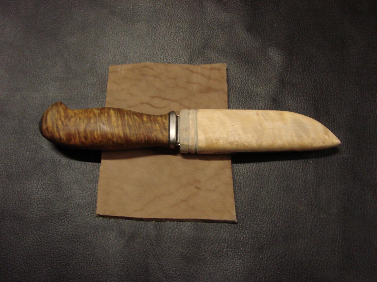

СообщениеДобавлено: Вт сен 01, 2009 17:00

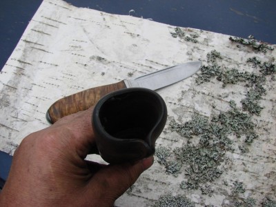

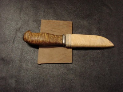

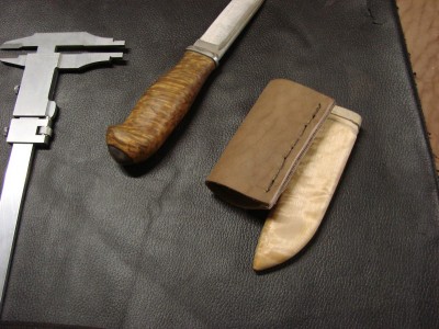

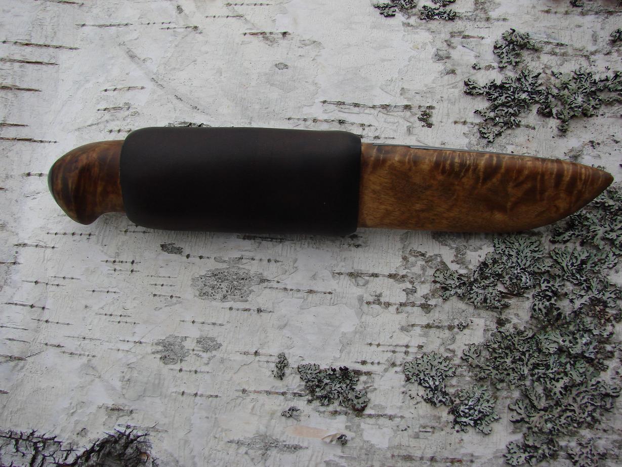

Добавил фото,пошол бить уток :lol:
 Заголовок сообщения: Re: Совмещенные ножны,добавил фото
СообщениеДобавлено: Вт сен 01, 2009 19:18

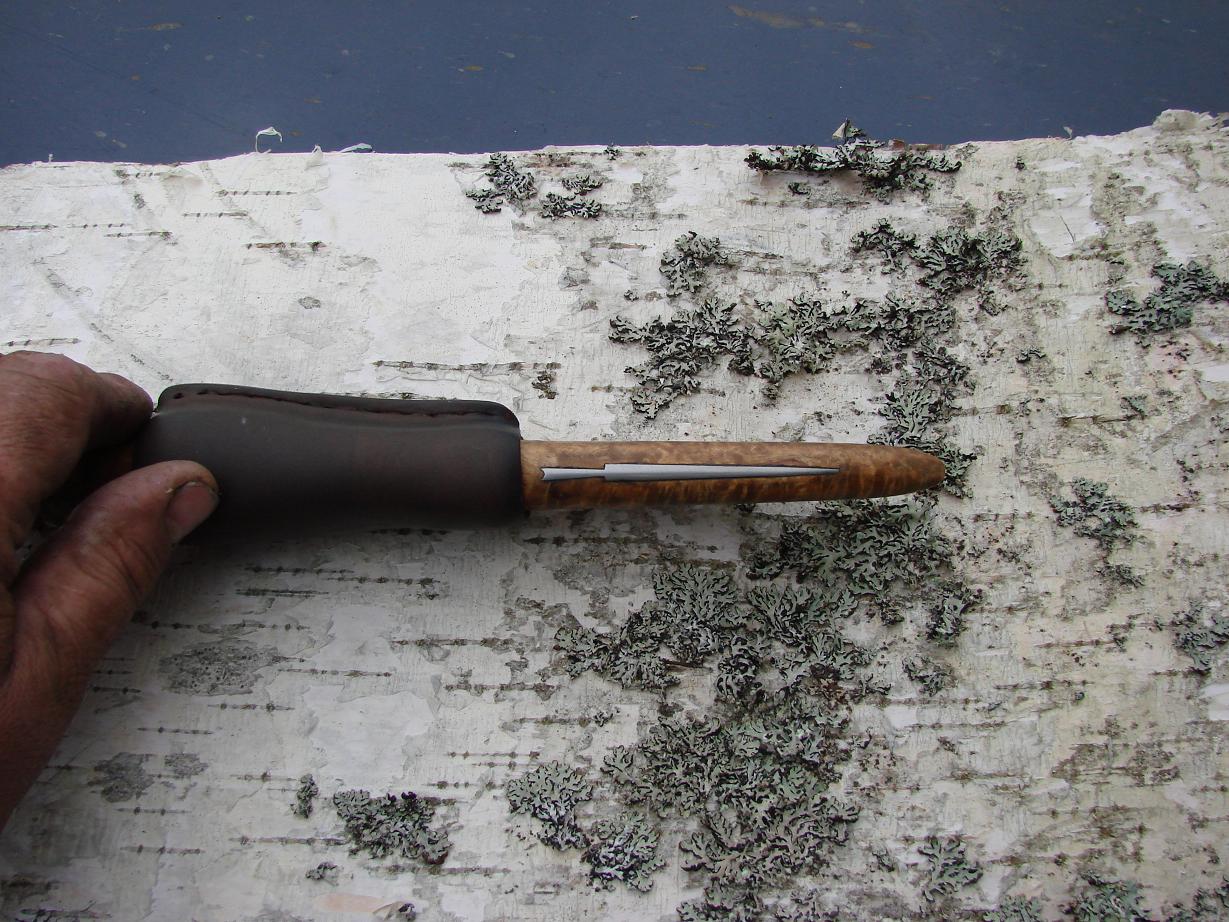

А стрелочка на ножнах итог косяка или специально задумана?И как исполнена?\
А подвес планируется?
СообщениеДобавлено: Вт сен 01, 2009 20:02
Если внимательно почитать пост Дмитрия Олеговича, то там можно найти сообщение о том, что данная стрелочка-это авторская находка Мастера :wink:
Кстати, смотрится очень стильно. Зачёт.

Старый стал забыл одну фотку вставить :oops: исправляюсь:
Изображение 686.jpg [ 190.09 КБ | Просмотров: 10149 ]
СообщениеДобавлено: Вт сен 01, 2009 22:59
Ну да косяк :lol:Титан 2мм вклеен. Подвес на кольцо отверстие просверленно.
Максим

СообщениеДобавлено: Ср сен 02, 2009 13:57
Я правильно понял, что кожа после высыхания ещё и в пазах на деревяхе держится?
СообщениеДобавлено: Ср сен 02, 2009 14:51
Точно
СообщениеДобавлено: Ср сен 02, 2009 14:55
Теперь все ясно, а то мы (Я, Бамбр, Яркий Ник и Блог) все варианты перебирали.
СообщениеДобавлено: Ср сен 02, 2009 14:57
А я догадался сам :lol:
СообщениеДобавлено: Ср сен 02, 2009 15:11
Пазы-шипы на деревяхе мы заметили, а вот до встречных на коже не доперли.
