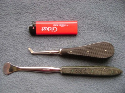

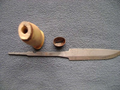

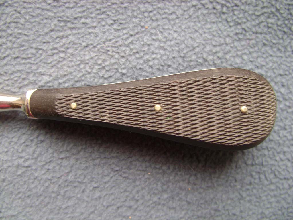

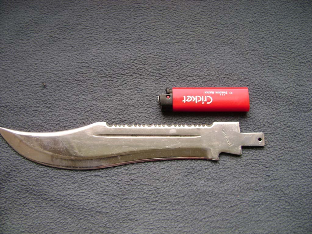

или почему я не люблю всадной монтаж :D
Приводить примеры китайцев с глубиной "глухого" монтажа аж на 25 мм при длине клинка 19 см - не буду. Не буду вспоминать самоделки не известной природы, где клин был подварен (или припаян ? ) к хвостовику ...
Рукоятка - березовое полено, больстер и тыльная накладка - жесть :lol:
Вся система начала шататься с первого дня пользования.
Суоми-1.jpg [ 158.53 КБ | Просмотров: 15300 ]
Суоми2-1.jpg [ 156.74 КБ | Просмотров: 15300 ]
 Заголовок сообщения: Re: "одноразовая" финка
СообщениеДобавлено: Вт сен 01, 2009 16:04
А клинок, похоже Helle? Чье производство?

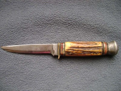

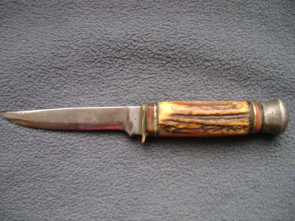

Логичный вопрос : а с чем сравнивать ?

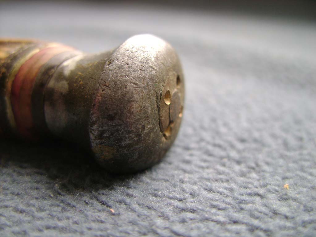

вот пример комбинированного монтажа: сквозной-накладной. Не "копанина" . Подобрана сразу после окончания БД под Ленинградом, и все года отрабатывала свою "репарационную" судьбу :D
Georg-1.jpg [ 141.17 КБ | Просмотров: 15296 ]
Georg2-1.jpg [ 78.2 КБ | Просмотров: 15296 ]

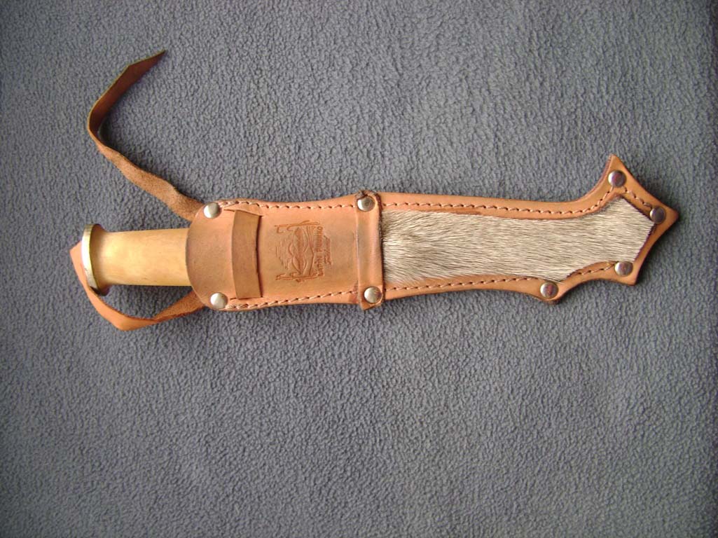

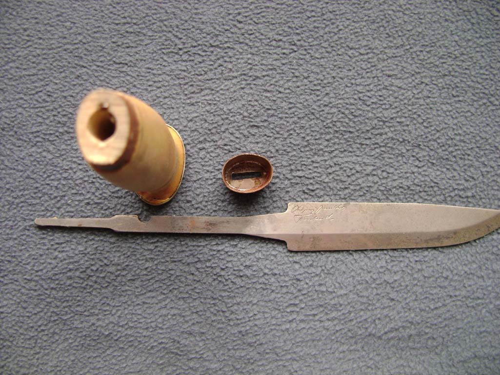

наверное - нет.
На ножнах - "лапин пукка - Финланд", на клинке - что-то тож нацарапано, но другое :mrgreen: помню, к нему еще и книжечка-сертификат была ...

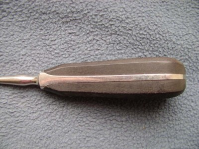

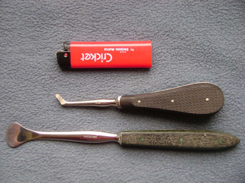

Ну и из истории. Во времена, когда "Грыжесеки" ( :mrgreen: ) мыли руки не до, а после операции, хирургический инструмент делали с деревянными накладками.
Чисто накладной монтаж. Интересно, как сделан клин на хвостовике.
Aescu-1.jpg [ 129.29 КБ | Просмотров: 15288 ]
Aescu2-1.jpg [ 119.4 КБ | Просмотров: 15288 ]

1. Можно. короткий - Эскулап, длинный - Шаплыгин.
2. не люблю глухой монтаж. с неизвестным мне клеем, нанесенным на просохшое ли дерево (?), обезжиренный ли хвостовик (?) , неизвестной длины ...
зы: ну а представителя РВС я спрашивал о возможности удлиннения хвостовика . ( :mrgreen: вторая фотка это упомянутый Китаец, а не РВС )
Хир-1.jpg [ 126.45 КБ | Просмотров: 15267 ]
Шина-1.jpg [ 144.34 КБ | Просмотров: 15267 ]
СообщениеДобавлено: Вт сен 01, 2009 23:38
Грыжесек
К сожалению у многих "Скандинавов" это норма((
может действительно - сувенир ? :mrgreen:
Даж ножны без всякой пропитки ... высушить больстер изнутри - проблематично, а судя по следам ржи - она туда интенсивно проникала .

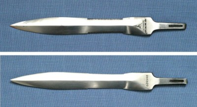

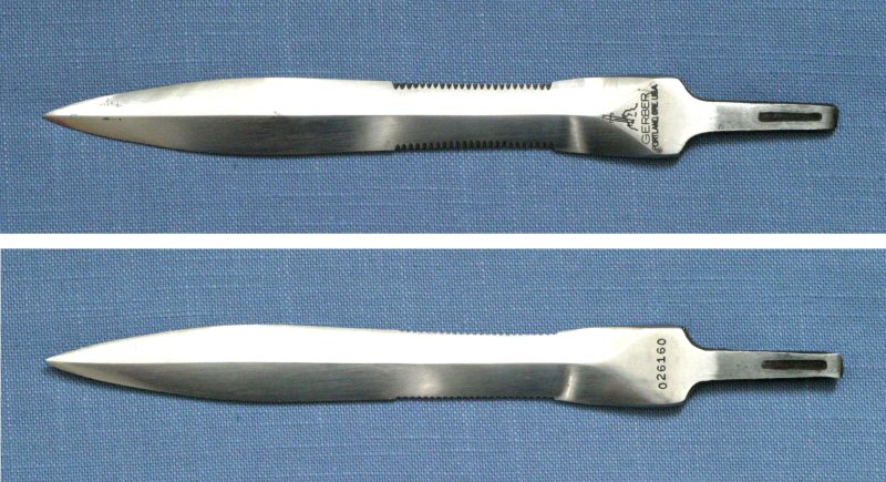

А вот ... Gerber Mark ll. USA.
FinishedBlade.jpg [ 94.72 КБ | Просмотров: 14919 ]
СообщениеДобавлено: Ср сен 02, 2009 22:18
:shock:
Не думал, что все так плохо...
СообщениеДобавлено: Ср сен 02, 2009 22:20
Что-то я надпись Made in China никак не разгляжу...
СообщениеДобавлено: Ср сен 02, 2009 23:35
bakh писал(а):
Грыжесек
Если вам интересно моё мнение-то это очередной ужоснах для прыщавых школьников)И при этом абсолютно неважно где он сделан.Кстати сильно сомневаюсь что в США просто по логике.Цена таких девайсов невелика,а З\П в США довольно высокая.Экономически не выгодно выпускать в США ножи такого класса.
