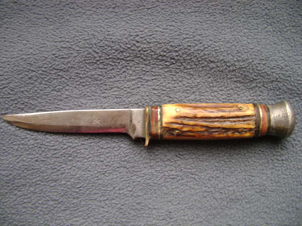

вот пример комбинированного монтажа: сквозной-накладной. Не "копанина" . Подобрана сразу после окончания БД под Ленинградом, и все года отрабатывала свою "репарационную" судьбу :D
Georg-1.jpg [ 141.17 КБ | Просмотров: 15075 ]
Georg2-1.jpg [ 78.2 КБ | Просмотров: 15075 ]

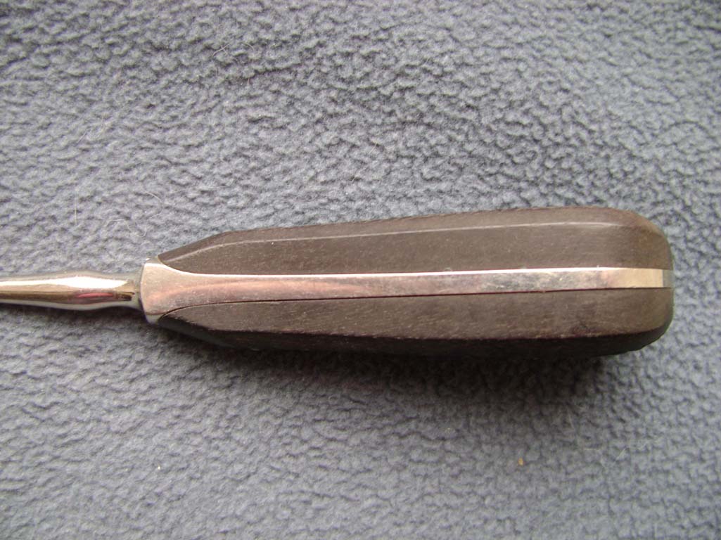

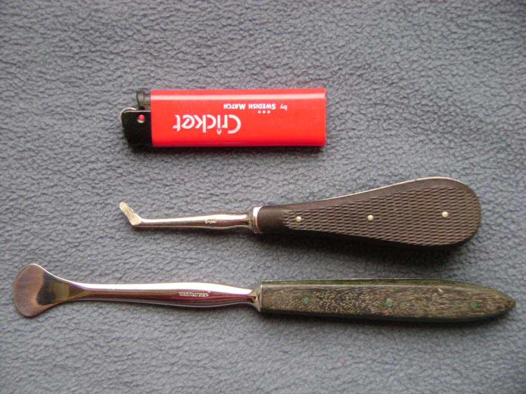

Ну и из истории. Во времена, когда "Грыжесеки" ( :mrgreen: ) мыли руки не до, а после операции, хирургический инструмент делали с деревянными накладками.
Чисто накладной монтаж. Интересно, как сделан клин на хвостовике.
Aescu-1.jpg [ 129.29 КБ | Просмотров: 15067 ]
Aescu2-1.jpg [ 119.4 КБ | Просмотров: 15067 ]

можно фото самого изделия. Интересная темка но в чем суть? Если про разные монтажи то можно упомянуть РВС
Грыжесек
 Заголовок сообщения: Re: "одноразовая" финка
СообщениеДобавлено: Вт сен 01, 2009 17:00
Blog писал(а):
1 ....можно фото самого изделия.
2. Интересная темка но в чем суть? Если про разные монтажи то можно упомянуть РВС
1. Можно. короткий - Эскулап, длинный - Шаплыгин.
2. не люблю глухой монтаж. с неизвестным мне клеем, нанесенным на просохшое ли дерево (?), обезжиренный ли хвостовик (?) , неизвестной длины ...
зы: ну а представителя РВС я спрашивал о возможности удлиннения хвостовика . ( :mrgreen: вторая фотка это упомянутый Китаец, а не РВС )
Хир-1.jpg [ 126.45 КБ | Просмотров: 15046 ]
Шина-1.jpg [ 144.34 КБ | Просмотров: 15046 ]
