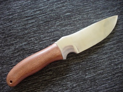

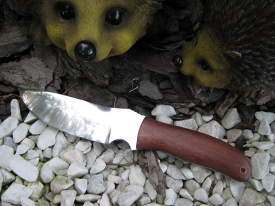

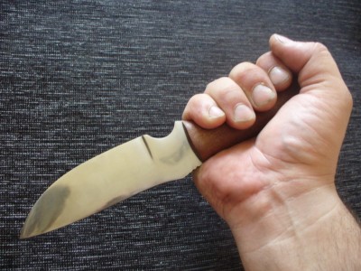

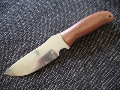

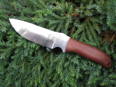

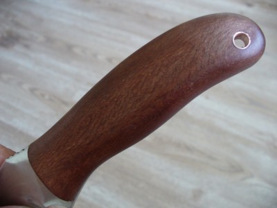

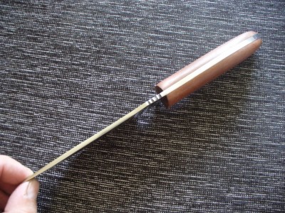

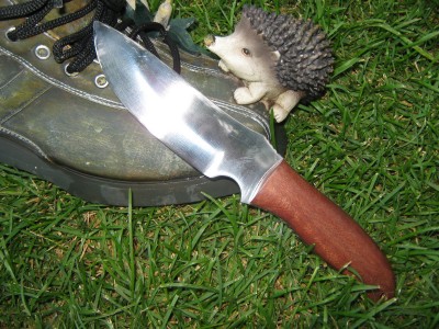

Приветствую всех. Вот закончил новый ножичек.
Сталь ШХ15. Рукоять неизвестное красное дерево. темлячное отверстие медная трубка. Накладной монтаж ручки по учению деда Димона.
Клин: длинна -126 мм.
ширина - 35 мм.
толщина - 4 мм.
Спуски прямые.
Рукоять: длинна - 118 мм.
толщина - 20 мм.
1.jpg [ 536.44 КБ | Просмотров: 18259 ]
2.jpg [ 551.92 КБ | Просмотров: 18259 ]
3.jpg [ 492.67 КБ | Просмотров: 18259 ]
4.jpg [ 602.54 КБ | Просмотров: 18259 ]
5.jpg [ 199.74 КБ | Просмотров: 18259 ]
6.jpg [ 405.66 КБ | Просмотров: 18259 ]
7.jpg [ 424.02 КБ | Просмотров: 18259 ]
8.jpg [ 406.21 КБ | Просмотров: 18259 ]
9.jpg [ 388.93 КБ | Просмотров: 18259 ]

Клёвый получился! А острый подпальцевый выступ не мешает?
 Заголовок сообщения: Re: Мой новый (не знаю как назвать)...
СообщениеДобавлено: Пт июл 31, 2009 16:50
Да вроде не мешает...
СообщениеДобавлено: Пт июл 31, 2009 16:51
Подводы не мерил? Какие получились?
СообщениеДобавлено: Пт июл 31, 2009 16:54
Блин, забыл...
Подводы к РК - 0.6 мм.

В отверстия для заклёпок вбиваю штифты, чтоб торчали с каждой стороны. На штифтах делаю насечки, чтоб клей лучше держался. В накладках делаю отверстия для этих штифтов. Потом на клей и в тиски...
СообщениеДобавлено: Пт июл 31, 2009 17:05
То, что ты называешь штифт, у мебельщиков-шпунт :D Мебельщики это называют шпунтовой сборкой :wink:

Деда советовал на штифтах делать не просто насечки а направленные в одну сторону как на гарпуне
Я вообще использовал резьбу от самореза...

А я винты М4 с отпиленной головкой. Ножик классный, добротный такой, мужичек-боровичек
СообщениеДобавлено: Сб авг 01, 2009 0:49
Ээээх.....ну не держат штифты накладки надежно( Дерево,которое ведет от перепада влажности-страшная сила.Выдернет со временем.Это не мебель с более-менее одинаковыми условиями.И та разсыхается.разбалтывается....Я уж спорил с "Сержантом" на найф.ру по этому поводу.Просто опыт был неоднократный.
