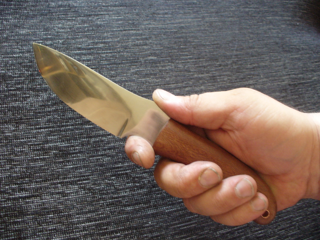

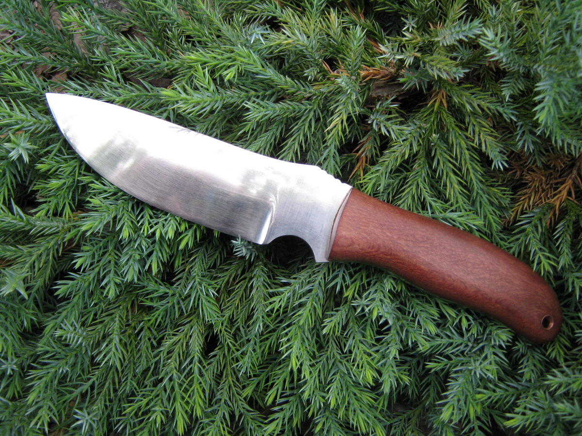

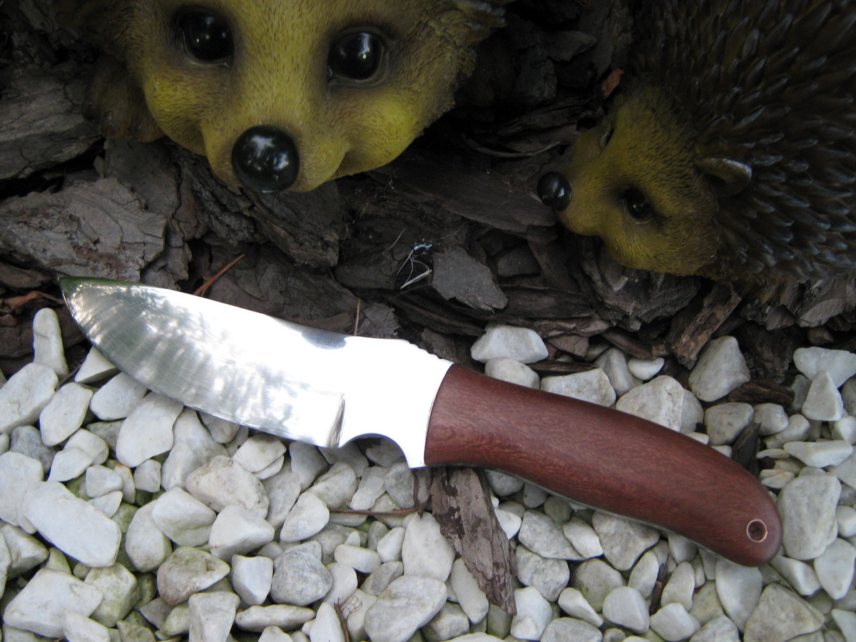

Приветствую всех. Вот закончил новый ножичек.
Сталь ШХ15. Рукоять неизвестное красное дерево. темлячное отверстие медная трубка. Накладной монтаж ручки по учению деда Димона.
Клин: длинна -126 мм.
ширина - 35 мм.
толщина - 4 мм.
Спуски прямые.
Рукоять: длинна - 118 мм.
толщина - 20 мм.
1.jpg [ 536.44 КБ | Просмотров: 18246 ]
2.jpg [ 551.92 КБ | Просмотров: 18246 ]
3.jpg [ 492.67 КБ | Просмотров: 18246 ]
4.jpg [ 602.54 КБ | Просмотров: 18246 ]
5.jpg [ 199.74 КБ | Просмотров: 18246 ]
6.jpg [ 405.66 КБ | Просмотров: 18246 ]
7.jpg [ 424.02 КБ | Просмотров: 18246 ]
8.jpg [ 406.21 КБ | Просмотров: 18246 ]
9.jpg [ 388.93 КБ | Просмотров: 18246 ]

Клёвый получился! А острый подпальцевый выступ не мешает?
 Заголовок сообщения: Re: Мой новый (не знаю как назвать)...
СообщениеДобавлено: Пт июл 31, 2009 16:50
Да вроде не мешает...

Подводы не мерил? Какие получились?
СообщениеДобавлено: Пт июл 31, 2009 16:54
Блин, забыл...
Подводы к РК - 0.6 мм.

Нож очень приятный.
А какой у него вес? Не праздный интерес, думается мне что данным клинком и разделывать и особенно ошкуривать удобно быть должно. Единственно только если тяжеловат (тяжесть для каждого своя), рука повиснет.
А по названию есть предложение, "Боров" - сейчас попытаюсь аргументировать: 1. я вижу в форме клинка сходство с кабаньими клыками 2. он мощный стремительный, идущий на пролом, нет преград возможных его удержать 3. думается мне что кабан это зверь которого можно будет разделать все статейно, этим дружком. Для медведя, лося косули и большой пятёрки нужно что-то другое.
Я "художник" - я так увидел....
Вариации на тему приветствуются.
Расскажите, кто как, и где видит этот нож. На основании собственной "чуйки" (интуиции), опыта, или просто воображения.
