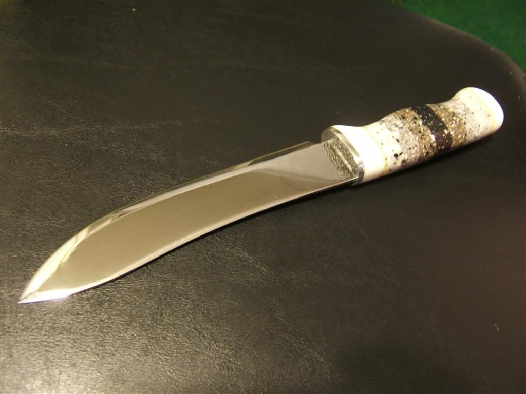

СообщениеДобавлено: Чт сен 17, 2009 2:52

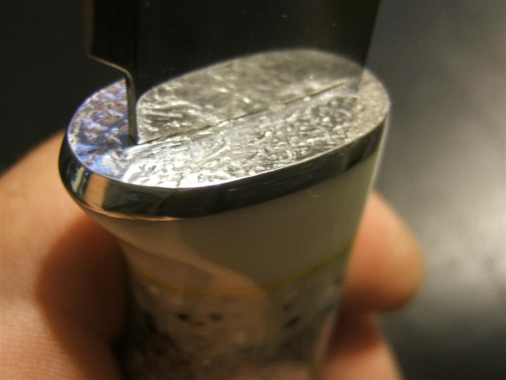

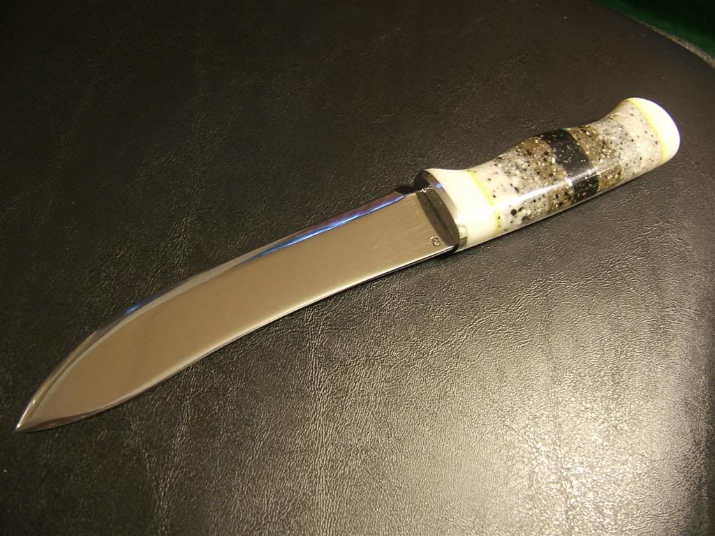

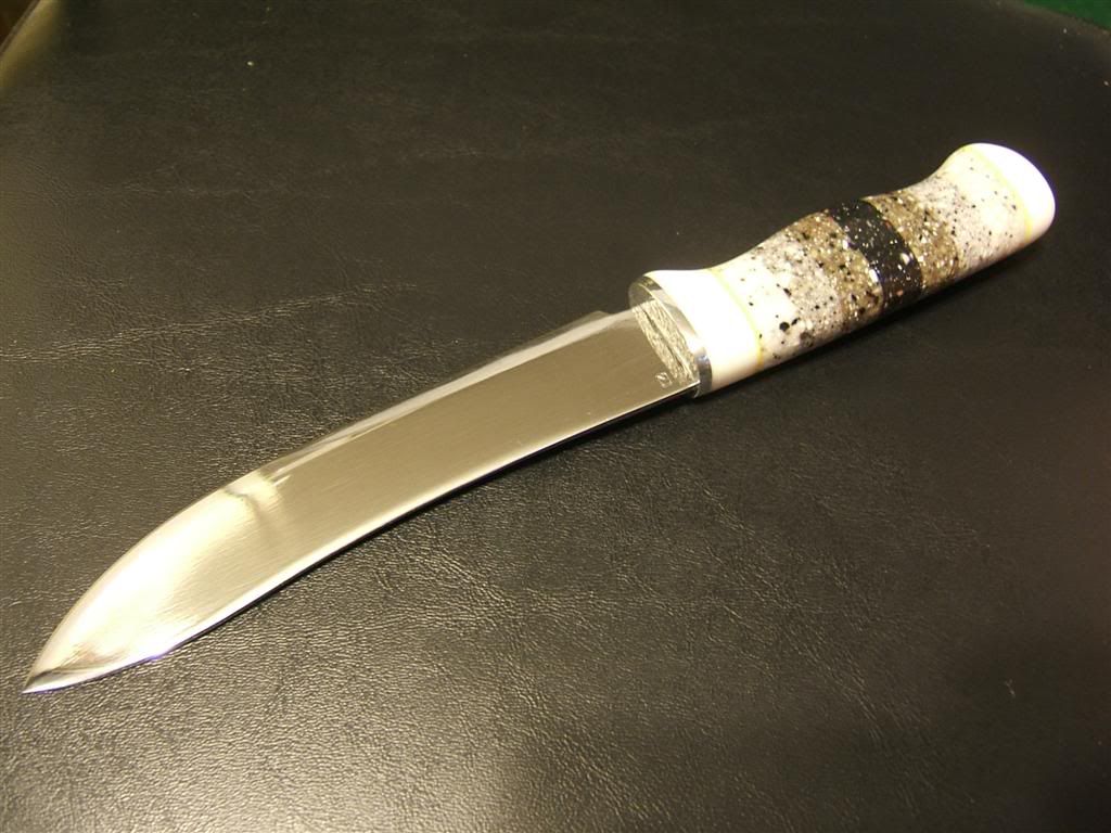

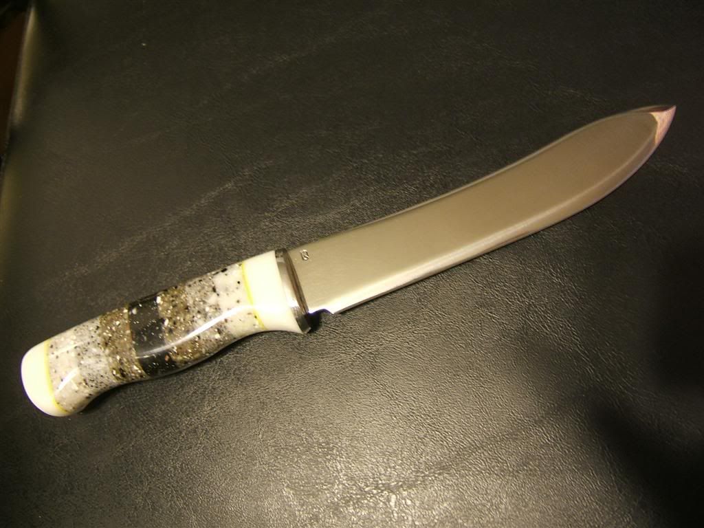

"Весёленькие" цвета рукояти создают нарядное настроение на пикнике)) Толщина клинка 2.5мм что хорошо для всяческих продуктов.Толщина кончика немножко заужена что позволяет пырнуть... свободней проникать клинку в продукт. Длина клинка 156 мм которой хватит вобщем-то для любого вида продукта.Длина рукояти 112мм.
Сталь О1 каленая до 57-59RC.Рукоять-кориан.
А вот и картинки:
max.k
 Заголовок сообщения: Re: Пикниковый нож
СообщениеДобавлено: Чт сен 17, 2009 8:51
Форма клинка навевает мысли о разделке бизона.
Ничего себе у Вас там пикнички.
СообщениеДобавлено: Чт сен 17, 2009 9:24
Приятный нож получился, понравился. Вот только спуски как-то узковаты, ИМХО.

Мы чёт привыкли - "спуски", "спуски". А мне нравится РК на этом ноже. Достаточно широкая, нож и так резать прекрасно будет, да и "покрепче" смотрится. :lol: (к разговору о толщине клинка :wink: )
СообщениеДобавлено: Чт сен 17, 2009 10:07
Да не будет он прекрасно резать, с такой то геометрией... :wink:
Твёрдые продукты будет колоть, в мягких увязать...

СообщениеДобавлено: Чт сен 17, 2009 11:27
А мне что-то никак. Не нравится форма клинка, острый кончик (зачем? добивать окорок? :lol: ) и спуски.

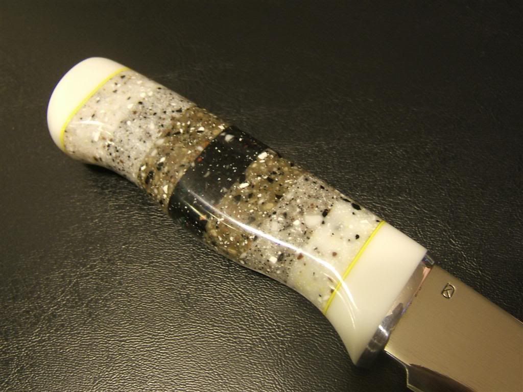

Мне понравился (только к кориан не очень нравится) и точить его на камнях удобно :D
СообщениеДобавлено: Чт сен 17, 2009 13:10

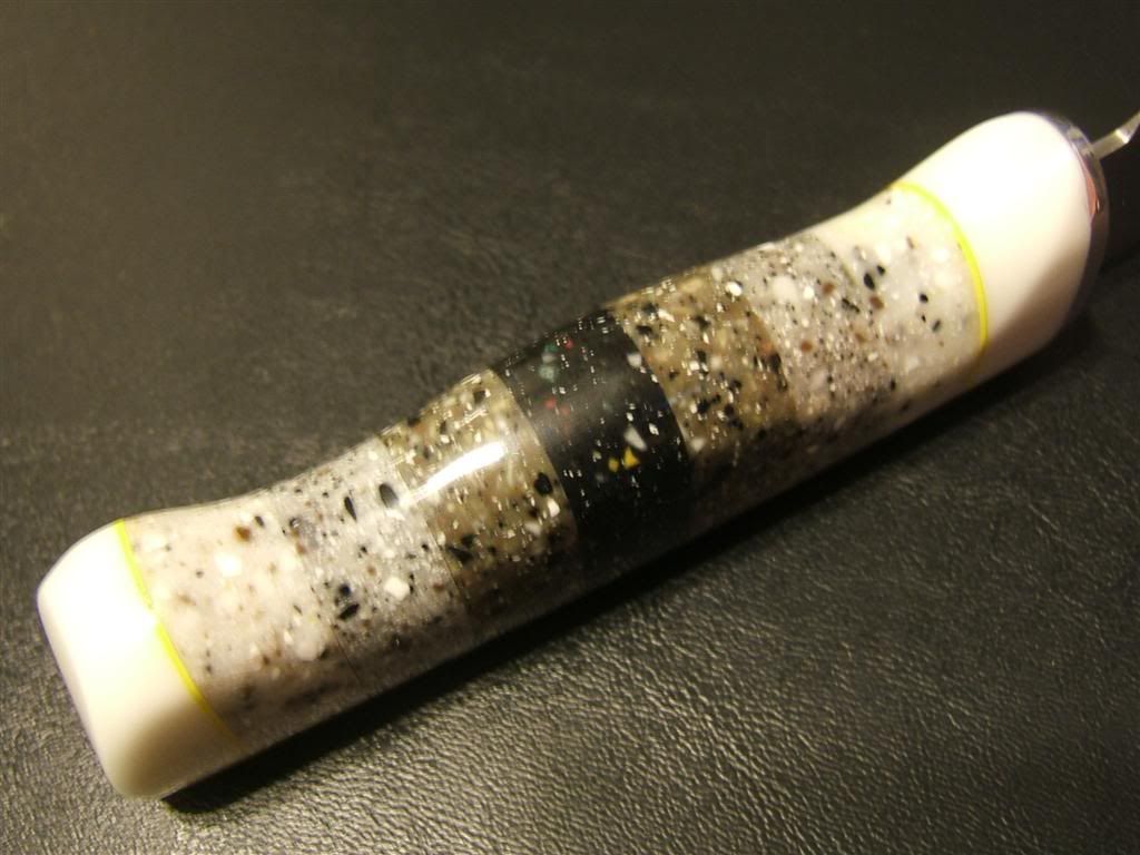

Мне тоже понравился, однако материал рукояти больше всего (очень гигиеничный и сверх неприхотливый); к углеродкам, мягко выражаясь, равнодушен. Мне кажется, для пикников, стоило бы выбирать только нержавейку...

спуски не вау... сорри но не вау... отобуха у мя больше в почете, ну или от середины... ну или вогнутые, а эта недогриндерная недолинза - не в кассу ИМХО.

СообщениеДобавлено: Чт сен 17, 2009 17:28
Спасибо за оценки!)Постараюсь по-порядку:
Вот это сложно назвать углеродкой) Углерода в ней (0.9%)меньше чем, в D2 в полтора раза и на 0.1% меньше чем в 440С или А2.
Про спуски если...я даже не знаю как это назвать узкие спуски или широкие подводы)) Вы обратили внимание на толщину обуха? 2.5 мм.Это типичная геометрия лезвия для Butcher-ов : Изображение или "Скандинавов" Изображение ,которые имеют точно такую-же геометрию и при этом очень недурственный рез.
greenkurma "Недогриндерная недолинза")))Понравилось) Это новое определение почти всех "Скандинавских" спусков .
Это прям в "Кассу" к вопросу о толщине клинков.Зачем брать изначально излишне толстую полосу чтобы потом с помощью спусков с этой толщиной бороться на всем их (спусков) протяжениии?)
Мне тут виделось надрезание этим кончиком всяческих упаковок с продуктами или ,например,колбасной оболочки.Никакой продукт не обладает такой прочностью которая бы этот кончик разрушила.Материя в т.ч.Он (Кончик) не обоюдоострый.

Я попробую догадаться почему спуски на моем ноже выглядят немного нестандартно и неузнаваемыми.Мне кажется что четко выраженая грань при переходе спуска в плоскость не имеет никакой практической пользы.Просто это мы все привыкли видеть на всех ножах потому как это естественный результат технологии вытачивания спусков.Я просто заполировываю/заравниваю потом немного эту грань.

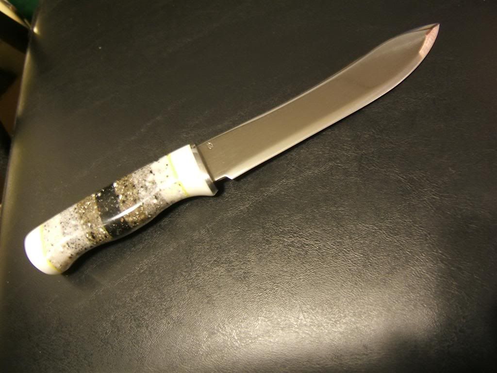

Стиль да,узноваем :D
На фотке клинков скандинавов не увидел :lol: Скандинав в сечении должен иметь ромб,спуски от половины клинка или от обуха и клин по обуху
Это как раз потому , что идеальная грань спусков достижима только высококласными мастерами.
И ценится именно умение ее вывести , четкую и контрастную.
Она ценилась в разные века также на ХБ, как и на дорогом ХО.
Она же зачастую и отличает " изделие мастера" от "поделки".
Со временем пользования , она истирается,и изделие превращается в заюзанную штуковину, которая, кстати дешевле ценится у коллекционеров.
:shock: Дед,вы просто иногда потрясаете своим незнанием предмета (((((.
Если по-вашему Helle,Brusletto,Strömeng,Karesuando,Frosts (Mora),Roslli не Скандинавы (Норвегия,Швеция,Финляндия),то кто-ж такие тогда эти загадочные "Скандинавы"?.....Может это провинция Индии какая?
Бегом сюда на обучение)) http://www.ragweedforge.com/BladeCatalog.html
