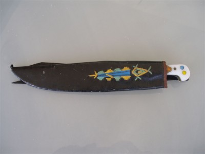

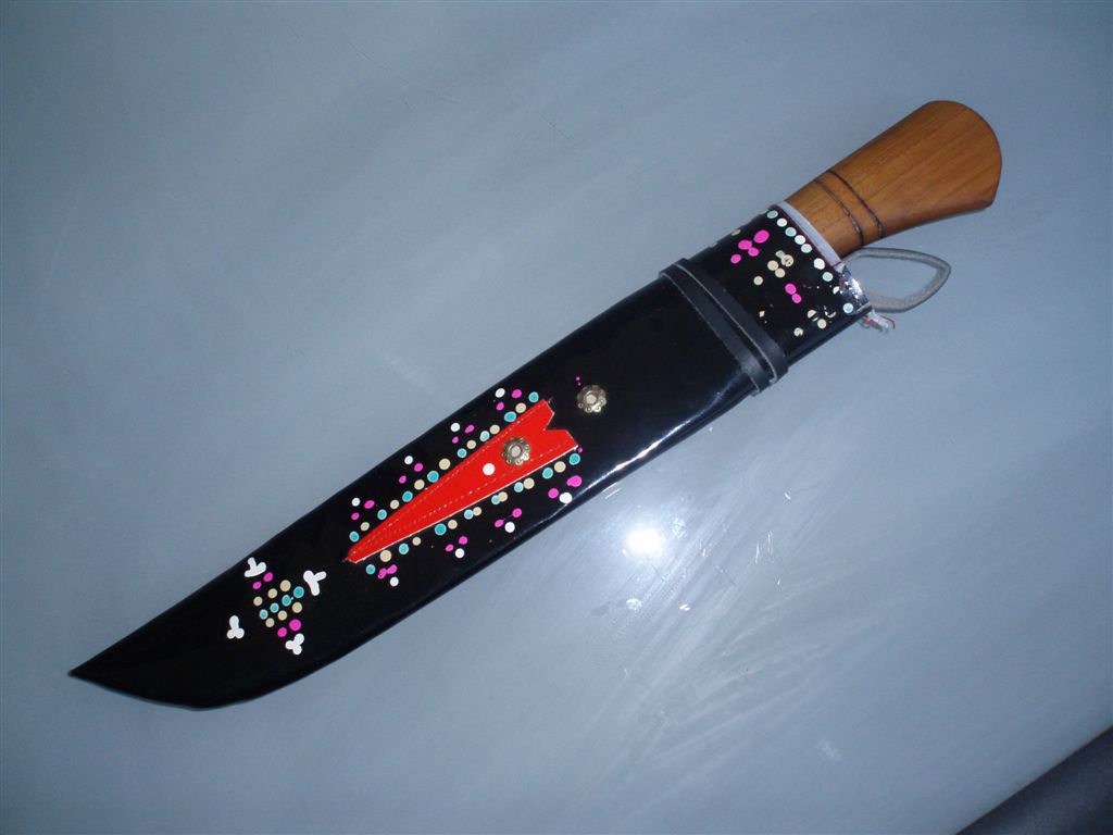

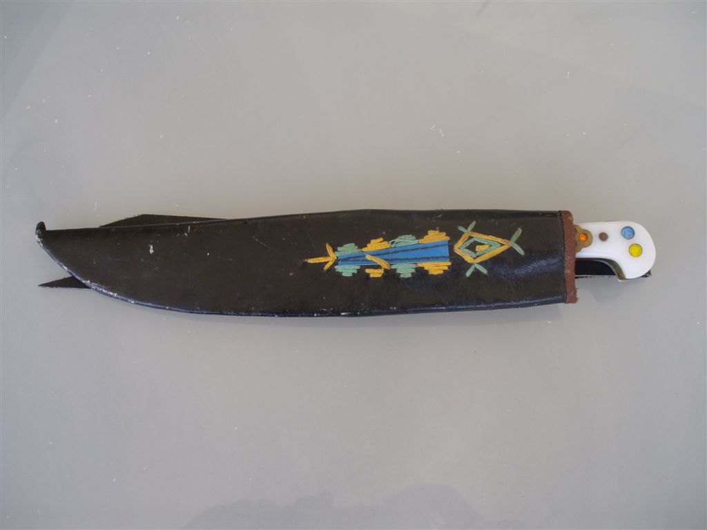

Окрыленный незаслуженными похвалами моих первых ножен , сразу начал новый проект .
Уже рассказывал , как после ножевого базара купил здоровенный пчак , привезенный из Самарканда .Все меня радовало в нем ...кроме ножен .
pchac 007.jpg [ 70.07 КБ | Просмотров: 15291 ]

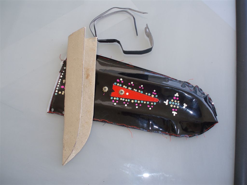

Вкладыш из рыхлого картона , назначение которого не защищать от повреждения наружный чехол ( со стороны режущей кромки он даже не проклеен ) , а просто придать форму , т.к. чехол сам форму не держит - тоненькая клеенка .Апофеоз всего - пятнышки краски , которые , вероятно , означают россыпи драгоценных камней :D

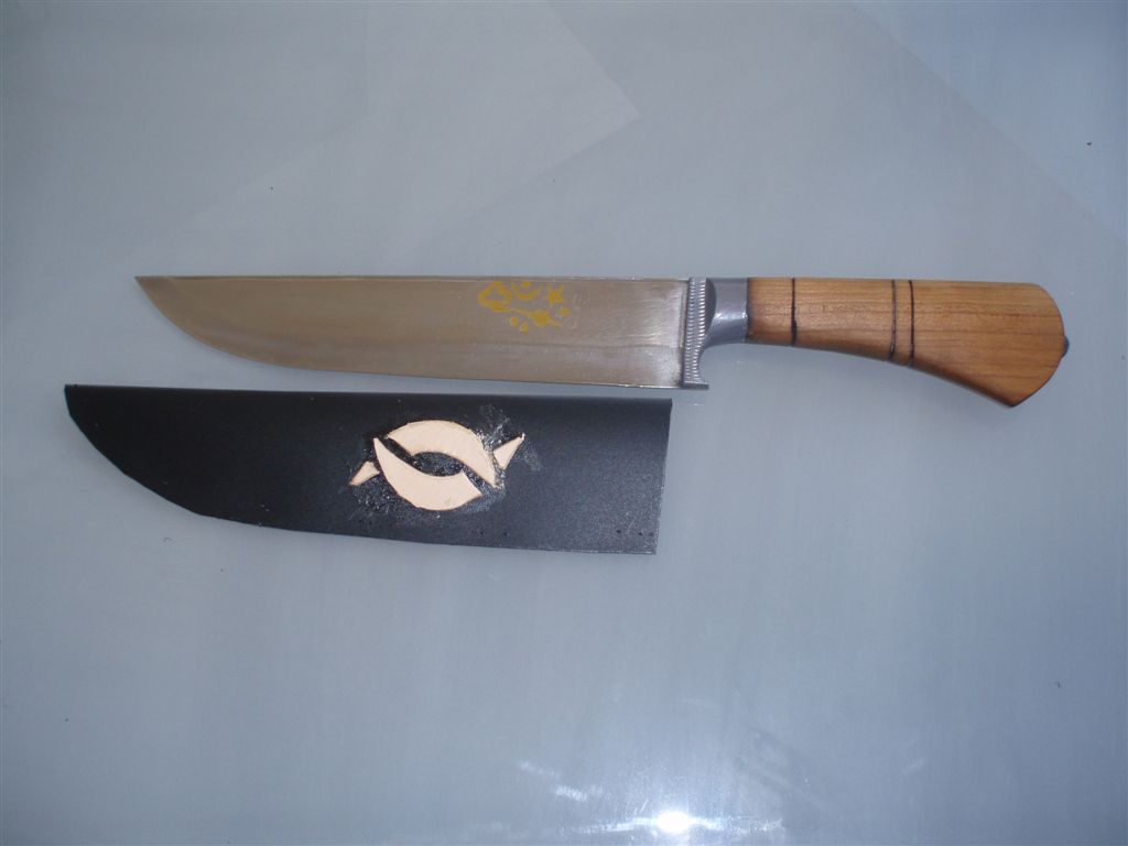

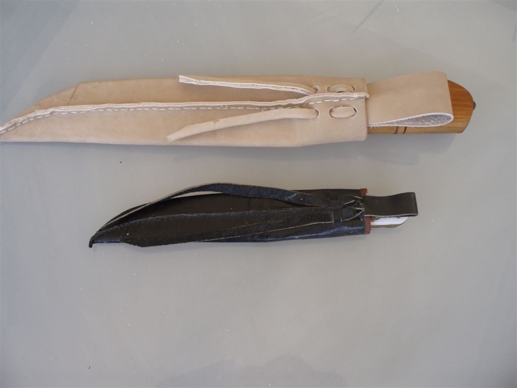

Решил сделать сам . Начал с виниловой вставки . Так как совсем без украшений нельзя ( Восток все-таки ) , наклеил сверху кусочки кожи , чтобы потом получился выпуклый рисунок .
pchac 006.jpg [ 49.24 КБ | Просмотров: 15291 ]

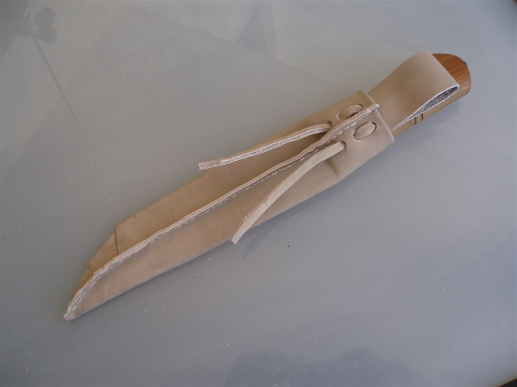

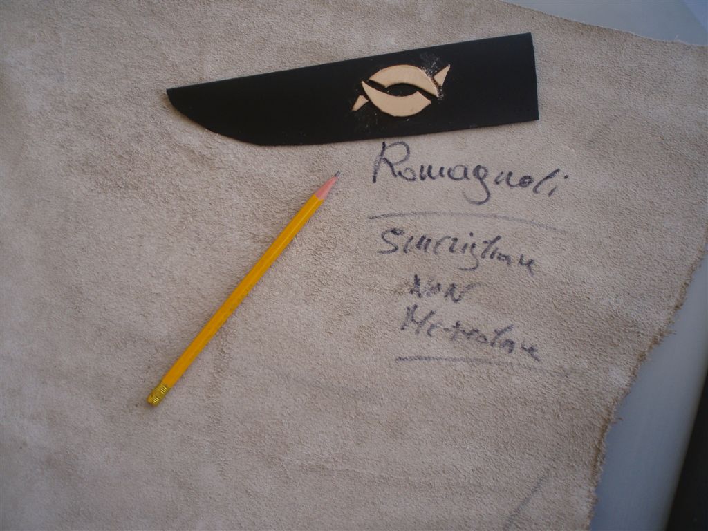

Дальше все просто - кожа , карандаш , иголки и нитки .
pchac 008.jpg [ 132.25 КБ | Просмотров: 15291 ]

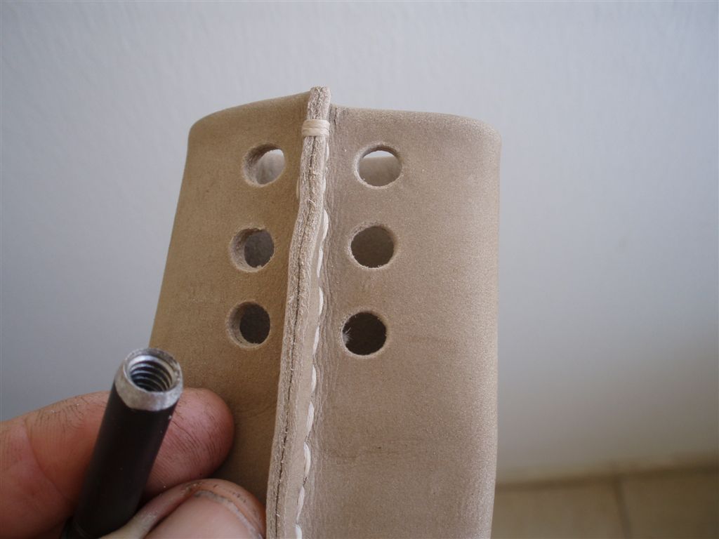

Да , еще сделал несколько пробойников разного диаметра
pchac 001.jpg [ 70.06 КБ | Просмотров: 15291 ]

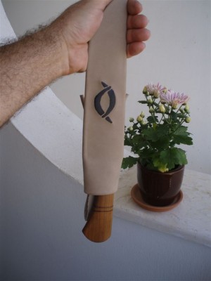

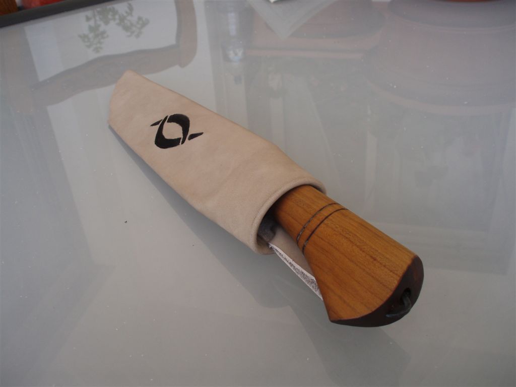

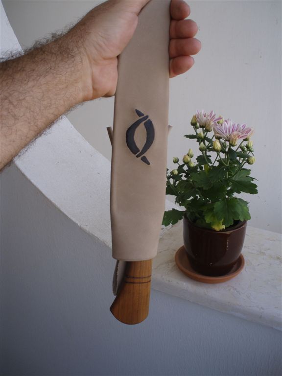

Получилось довольно плотно - пчак сам не выпадает .
pchac 002.jpg [ 48.94 КБ | Просмотров: 15291 ]
Над формой не парился - оставил традиционную .
pchac 003.jpg [ 44 КБ | Просмотров: 15291 ]
pchac 005.jpg [ 46.68 КБ | Просмотров: 15291 ]
Все . Можно ругать :D

Аркадий, привет!
А почему разной толщины получились бумеранги на рисунке?
 Заголовок сообщения: Re: Переобул пчак
СообщениеДобавлено: Сб окт 03, 2009 16:03
Правда , бумеранги ? Я кончаю ящик австралийского мерло . Наверно навеяло :D
Может все закрасить черным нахрен ?
СообщениеДобавлено: Сб окт 03, 2009 16:08
Неее, не надо!!!
Просто рисунок на светлой коже на татушку похож :D
Это в тему. Желаю, чтобы на пользу всё пошло :wink:

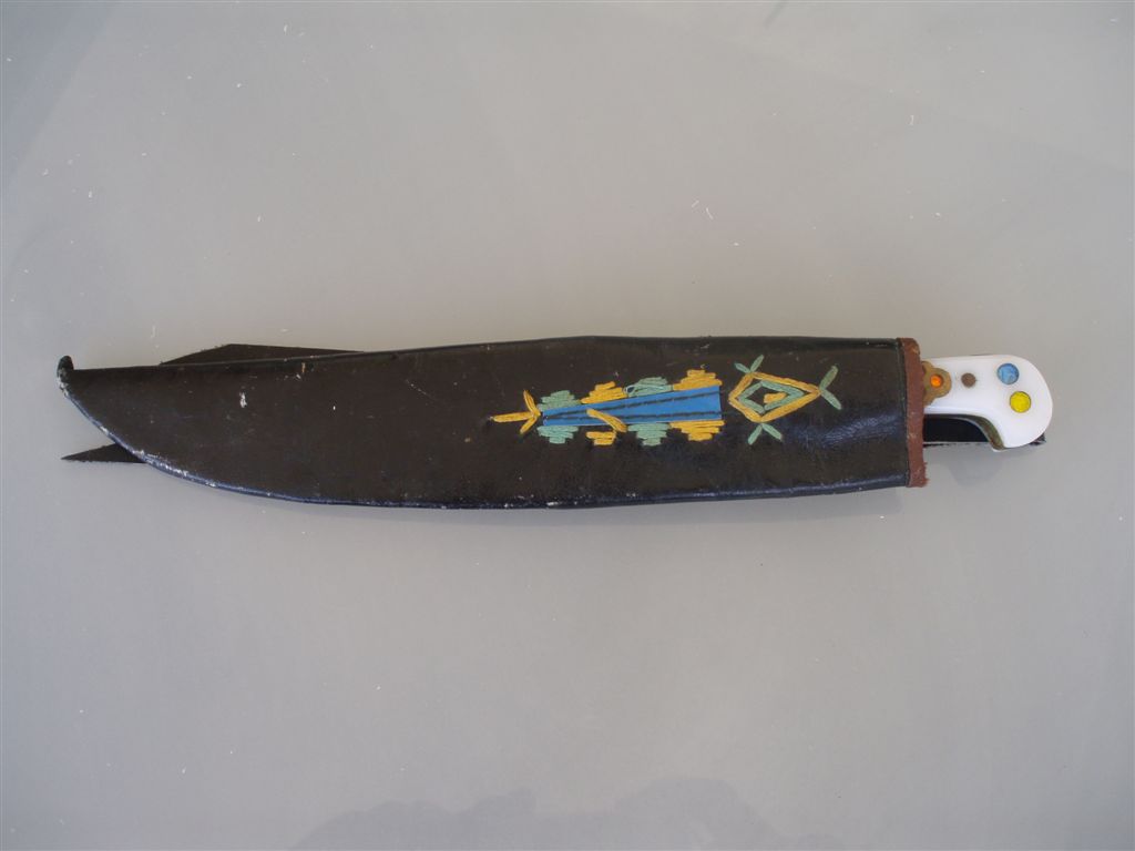

У меня с советских времен есть небольшой пчак . Так , все - таки , кожа и вышивка на ножнах

Я только точно повторил дизайн исходных ножен из клеенки . А в первых ножнах как то не задумывался . Удобно открывать любой рукой .
