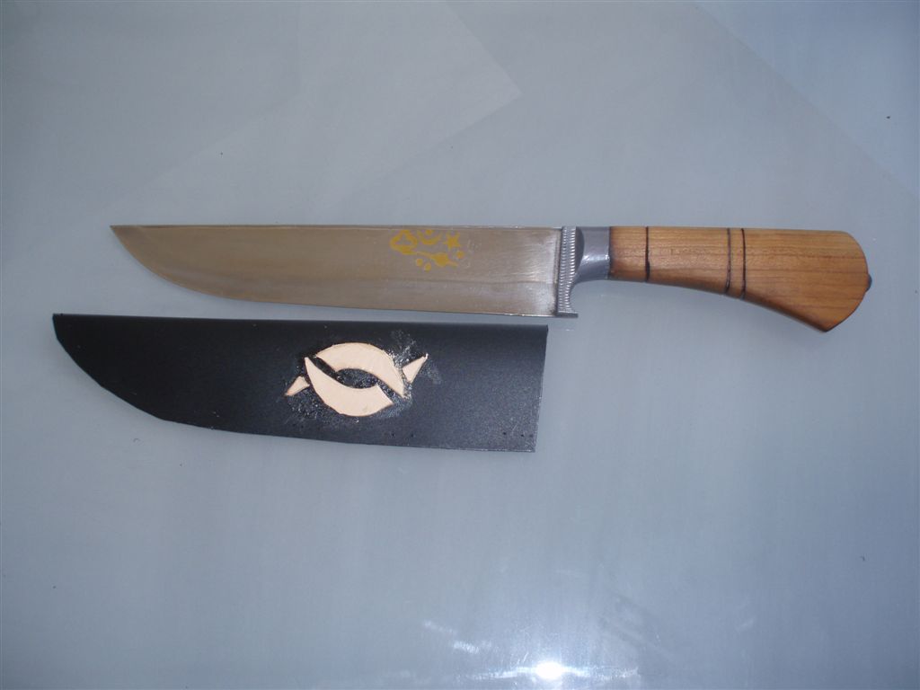

Окрыленный незаслуженными похвалами моих первых ножен , сразу начал новый проект .

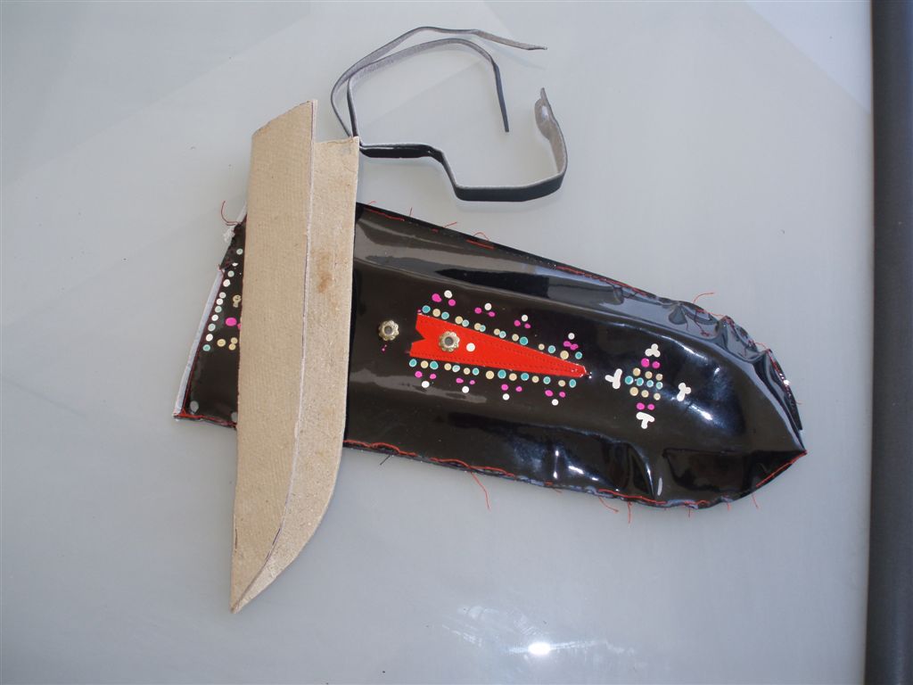

Уже рассказывал , как после ножевого базара купил здоровенный пчак , привезенный из Самарканда .Все меня радовало в нем ...кроме ножен .
pchac 007.jpg [ 70.07 КБ | Просмотров: 15564 ]
Вкладыш из рыхлого картона , назначение которого не защищать от повреждения наружный чехол ( со стороны режущей кромки он даже не проклеен ) , а просто придать форму , т.к. чехол сам форму не держит - тоненькая клеенка .Апофеоз всего - пятнышки краски , которые , вероятно , означают россыпи драгоценных камней :D

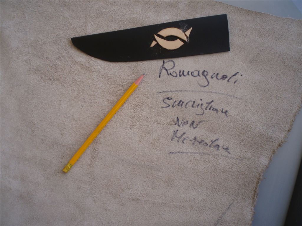

Решил сделать сам . Начал с виниловой вставки . Так как совсем без украшений нельзя ( Восток все-таки ) , наклеил сверху кусочки кожи , чтобы потом получился выпуклый рисунок .
pchac 006.jpg [ 49.24 КБ | Просмотров: 15564 ]

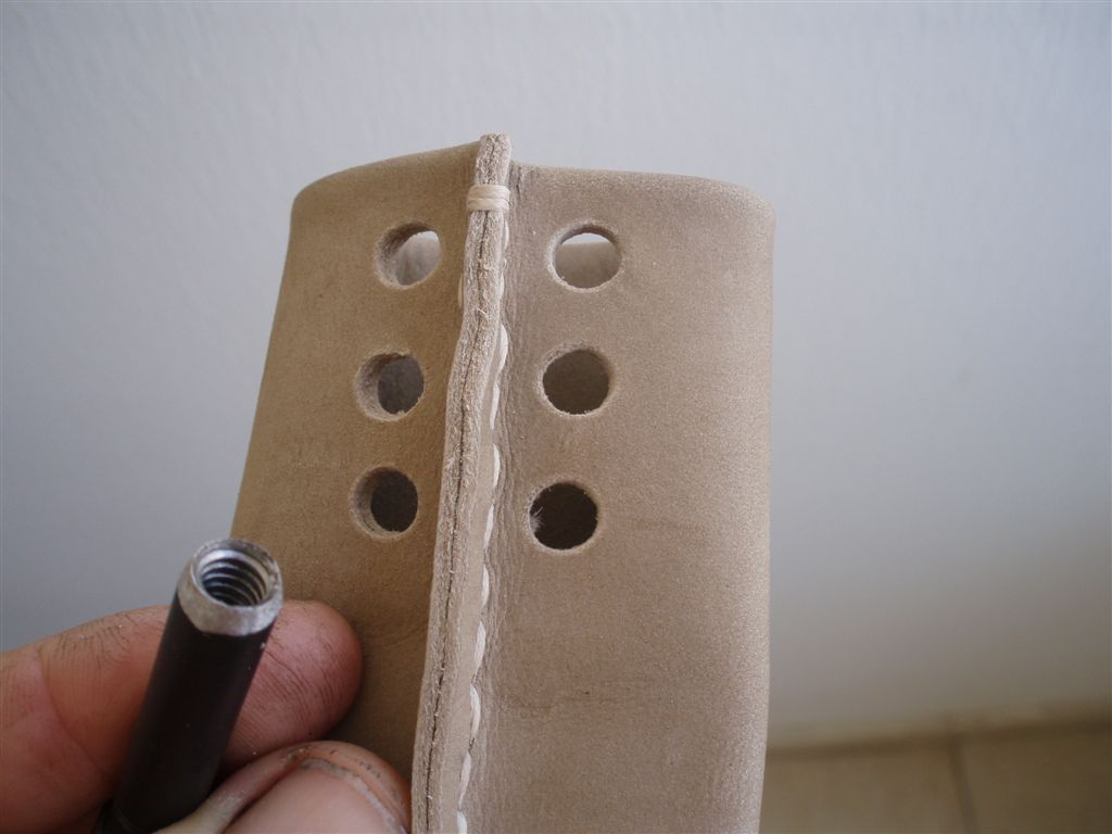

Дальше все просто - кожа , карандаш , иголки и нитки .

Да , еще сделал несколько пробойников разного диаметра

Получилось довольно плотно - пчак сам не выпадает .

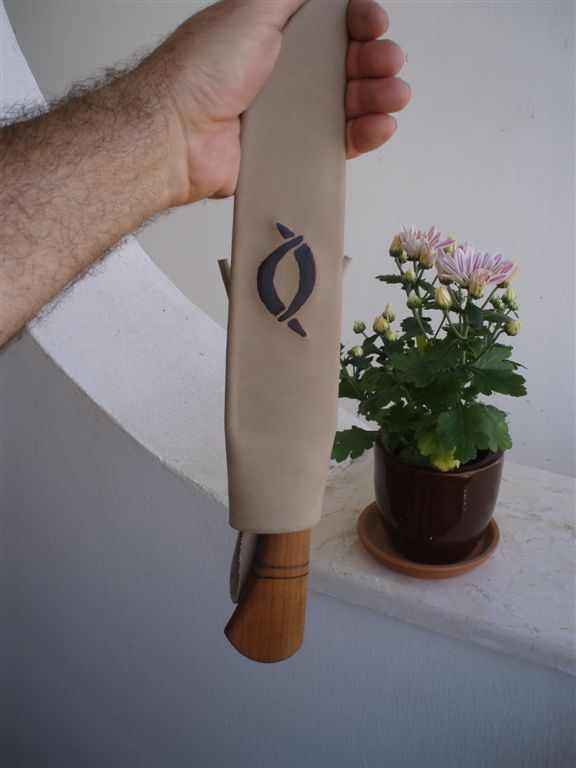

Над формой не парился - оставил традиционную .

Хорошо и аккуратно! Я не пойму, ты левша, чтоли?
 Заголовок сообщения: Re: Переобул пчак
СообщениеДобавлено: Сб окт 03, 2009 18:32
Спасибо , Максим . Я правша и правой держу фотоаппарат , а нож - чем придется :D
Просто обратил внимание, что уже на вторых ножнах подвес сделан под левшу. Или ты ножи носишь РК вперёд?
А ножны и правда хорошенькие. Мне очень цвет нравится.
СообщениеДобавлено: Сб окт 03, 2009 22:30
Я только точно повторил дизайн исходных ножен из клеенки . А в первых ножнах как то не задумывался . Удобно открывать любой рукой .
