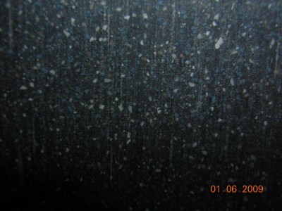

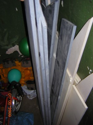

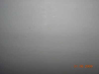

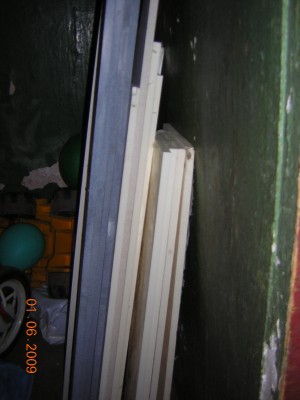

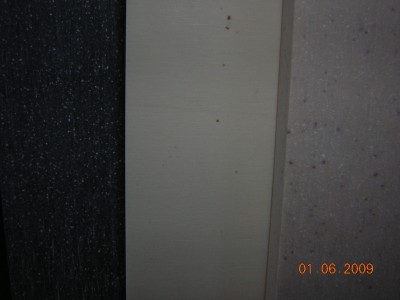

Вроде, как хлестанулся достать. Достал. Кореша не пожадничали. Килограмм 30 притащили. На несколько сотен рукоятей хватит. Готов отдать 90%. Сразу скажу, что с пересылкой морочится не буду - посылки никогда не отправлял, да и неподъёмная она будет, и пилить его прийдётся и времени на эту мороку нет. Вот такой расклад. Стоит в подъезде, сп,,,здить могут в любое время. Забирайте, кому надо. (вдруг, оказия какая?) Если никому не надо, отвезу на дачу, сделаю столешницу 2х2м. Буду в карты на ней играть. :lol:
