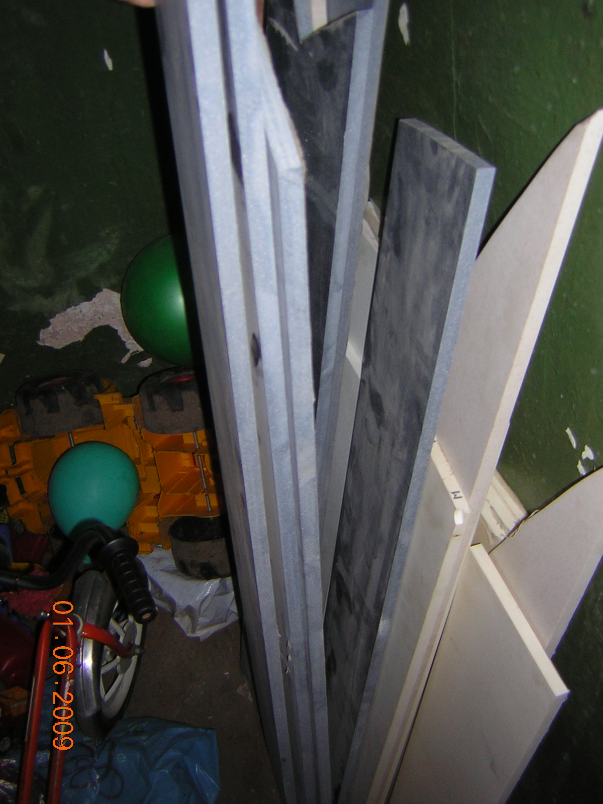

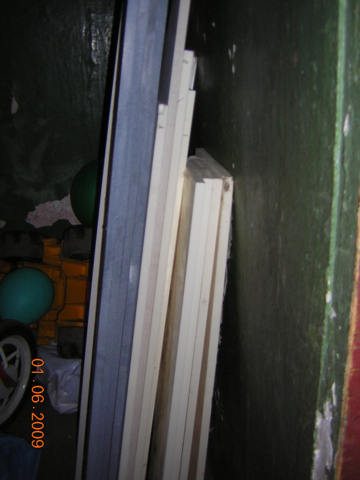

Вроде, как хлестанулся достать. Достал. Кореша не пожадничали. Килограмм 30 притащили. На несколько сотен рукоятей хватит. Готов отдать 90%. Сразу скажу, что с пересылкой морочится не буду - посылки никогда не отправлял, да и неподъёмная она будет, и пилить его прийдётся и времени на эту мороку нет. Вот такой расклад. Стоит в подъезде, сп,,,здить могут в любое время. Забирайте, кому надо. (вдруг, оказия какая?) Если никому не надо, отвезу на дачу, сделаю столешницу 2х2м. Буду в карты на ней играть. :lol:

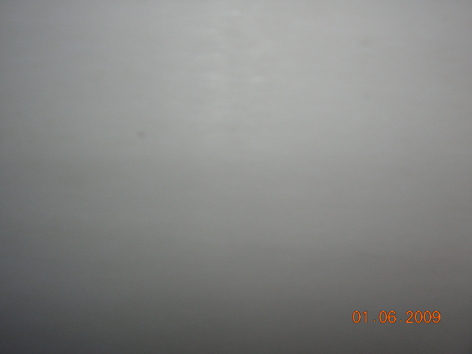

А там есть такой штамп с обратной стороны?
 Заголовок сообщения: Re: Кому кориан?
СообщениеДобавлено: Вт июн 02, 2009 2:23
Билли - что значит это самое клеймо? У мя на мобиле не видно ничего ..:-)
"DUPONT" в овале и "CORIAN" с буквочкой "R" в кружочке.
Такого клейма нет. Думаю, что просто другой производитель. Материал мне знаком и, судя по Вашим фоткам, - "те же яйца, только в профиль."

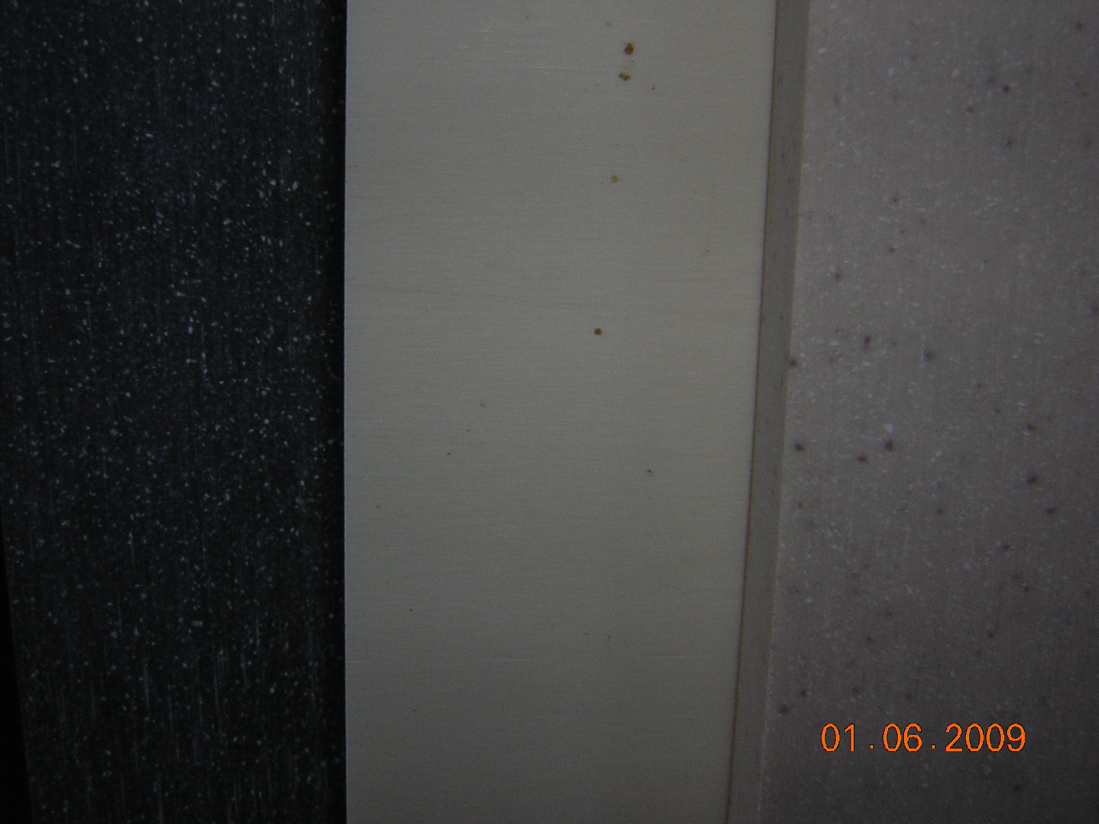

Чтобы потом не возникло недоразумений. На обрезках нашёл надпись: Dopler Akrilika Зашёл в гугл, вот что выдал:
В последнее время всё больше производителей мебели обращают своё внимание на практичный и перспективный композитный материал на основе акриловых смол – искусственный камень.
Компания «АКРИЛИКА» – один из крупнейших поставщиков искусственного камня на российский рынок, стояла у истоков использования этого материала в нашей стране. Являясь в течение нескольких лет стратегическим партнёром концерна DuPont в России, «АКРИЛИКА» смогла настолько серьёзно продвинуть этот новый, в то время во многом революционный материал, что название торговой марки CORIAN стало для многих общим названием искусственного камня. Но всё же до недавнего времени он оставался материалом «для избранных».
С целью более широкого распространения искусственного камня и дальнейшего совершенствования обслуживания своих заказчиков компания «АКРИЛИКА» в 2007 году разработала программу «ПЯТЬ ЗВЁЗД».
http://www.mebel-o.ru/mode.16-id.5462
