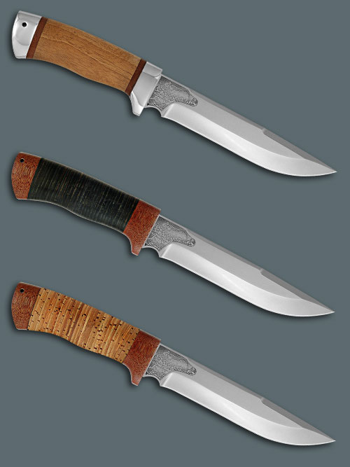

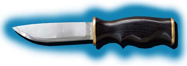

knife18.jpg [ 17.88 КБ | Просмотров: 17599 ]
N.jpg [ 97.98 КБ | Просмотров: 17599 ]
noj_t40_b.jpg [ 36.86 КБ | Просмотров: 17599 ]
Доброго времени!Прошу прощения у изготовителей этих ножей за то,что выкладываю и не помню чьи :oops: (кроме АИРа)
ИМХО-эти люди знали что делали.Ступенька над обухом может быть и элементом дизайна,и частью развитой гарды,и усиливающим элементом.Мысль о не профессионализме-конкурентная придумка. :wink:

Всё зависит от того,как мастер видит и практич. применения ножа. На hattori некоторых имеется ступенька... А вот нож с пистолетной насечкой ужасно знакомый :roll:

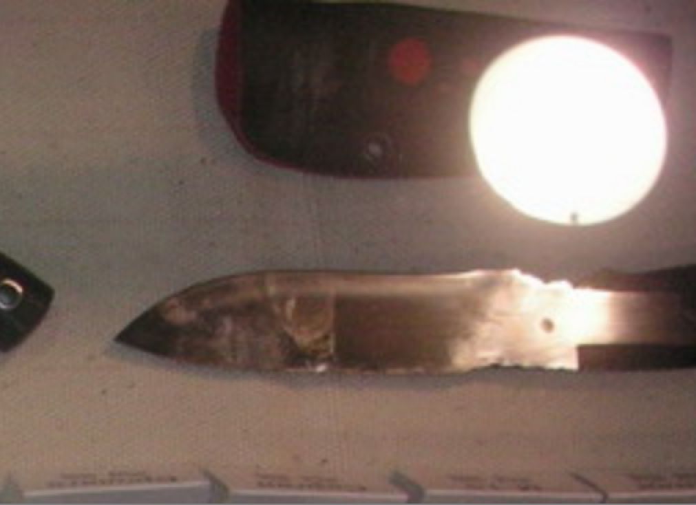

Вон Ноксовский нож на колбасе сломался :D :D :D И мотаж абсолютно ни при чем...
Накладной он только в первой 1/5 части рукояти. А дальше? :) А какой у Вас Нокс навернулся, если не секрет? :roll:
 Заголовок сообщения: Re: Спорный вопрос
СообщениеДобавлено: Пн дек 14, 2009 1:45
Вот этот
download/file.php?id=17144&mode=view
viewtopic.php?f=4&t=6774
afpf72
СообщениеДобавлено: Пн дек 14, 2009 1:52
Вот этот
Спасибо! Мда... Хреново нож выглядит... :shock: А я всё подумывал какой-нить Нокс взять для опытов. А посмотришь на вот такое фото и призадумаешься. :mrgreen:
